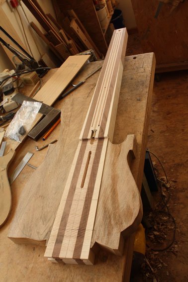

bei kopflosen Instrumenten, ob der Hals durchgehend ist oder nicht, ist der Trussrodzugang oft am Griffbrettende. Ich habe einen kopflosen durchgehenden Chris Larkin Fretless mit 25 "Bünden", welcher den Zugang am Griffbrettende am Korpus hat. Dann habe ich zwei durchgehende, 1x Ibanez und 1x Esh, beide mit 24 Bünden und Zugang an der Kopfplatte, dann ein Chris Larkin mit eingeleimtem Hals (nicht geschraubt) und 24 Bünden, der hat die Trussrodzugänge (2 Stück) ebenfalls an der Kopfplatte.
Bei meinem kopflosen SC6 sah das so aus:

bei kopflosen Instrumenten, ob der Hals durchgehend ist oder nicht, ist der Trussrodzugang oft am Griffbrettende. Ich habe einen kopflosen durchgehenden Chris Larkin Fretless mit 25 "Bünden", welcher den Zugang am Griffbrettende am Korpus hat. Dann habe ich zwei durchgehende, 1x Ibanez und 1x Esh, beide mit 24 Bünden und Zugang an der Kopfplatte, dann ein Chris Larkin mit eingeleimten Hals (nicht geschraubt) und 24 Bünden, der hat die Trussrodzugänge (2 Stück) ebenfalls an der Kopfplatte.
ok, du bist also jemand, der sowas schon gebaut hat?
