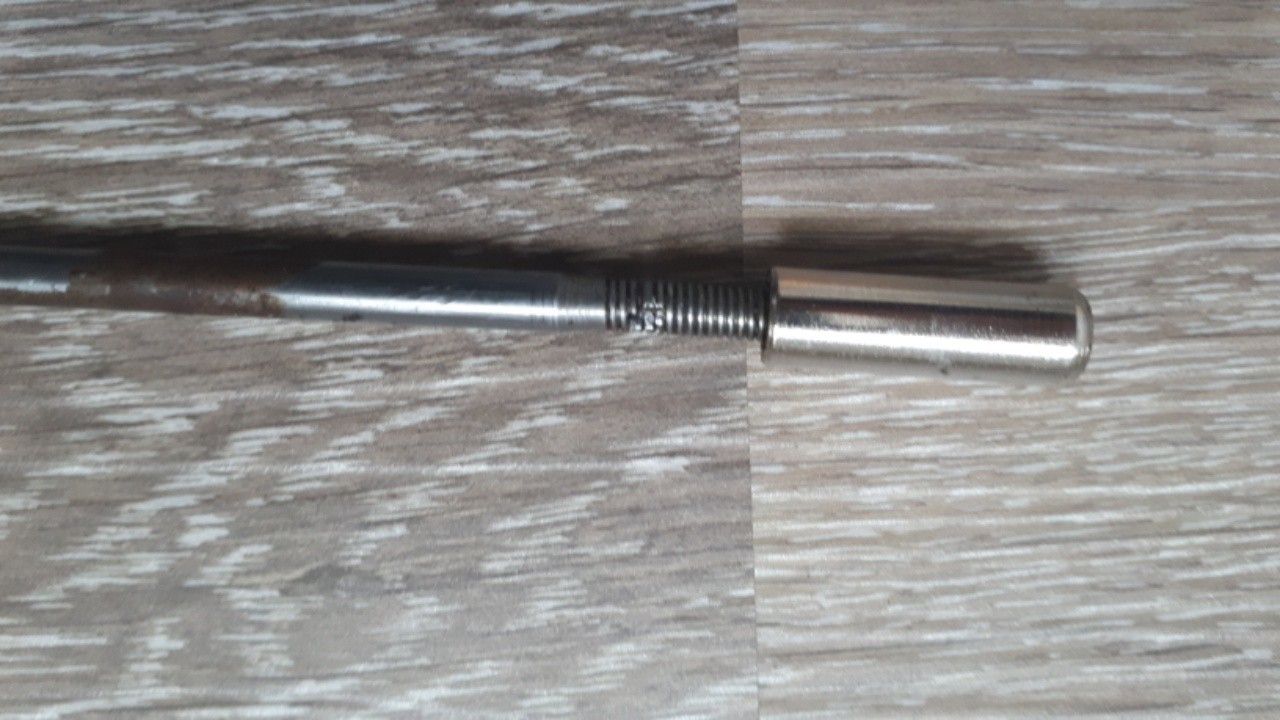

  • #33

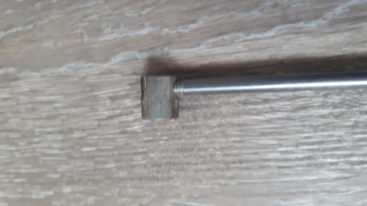

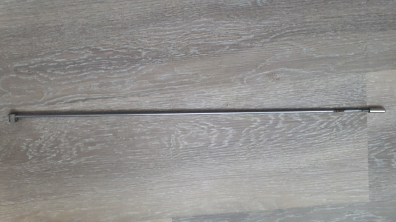

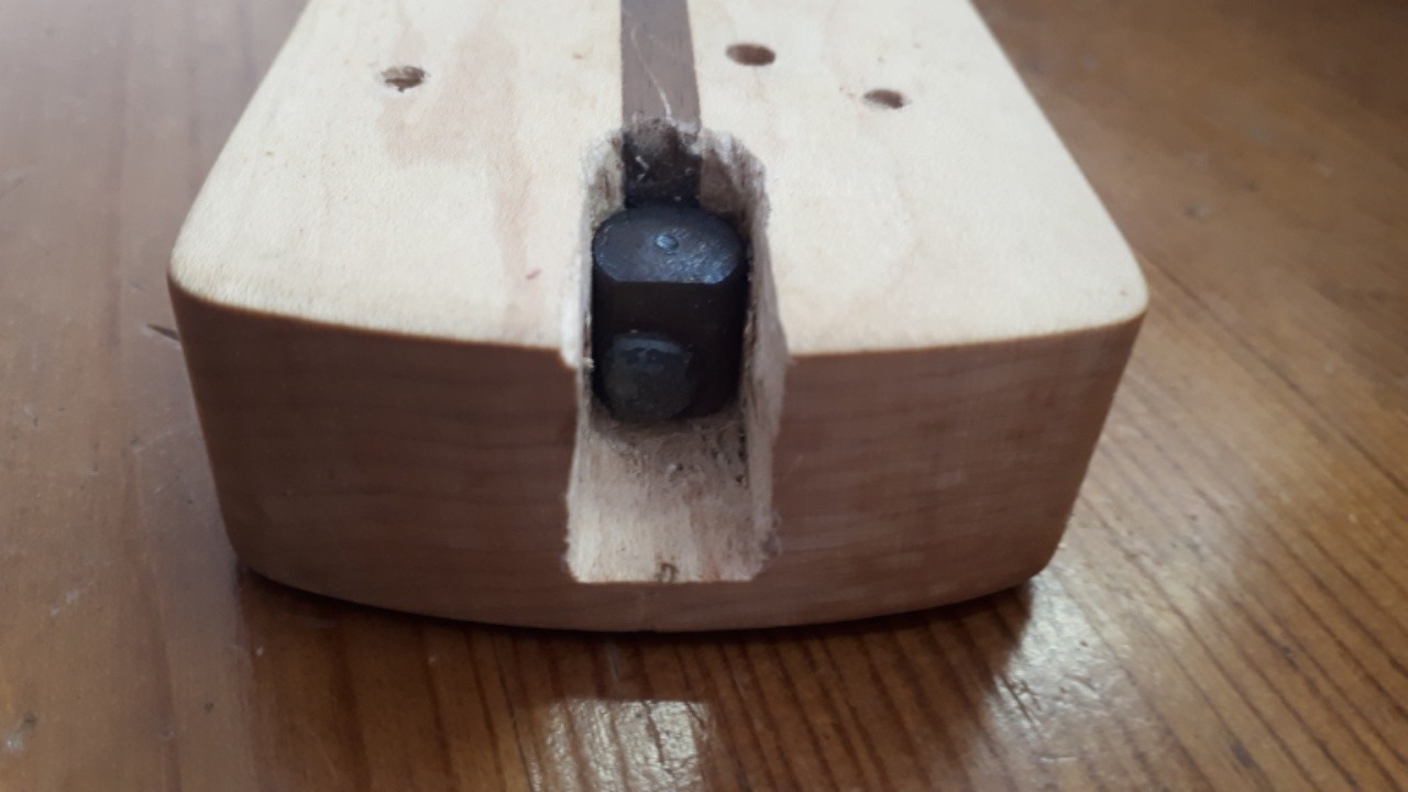

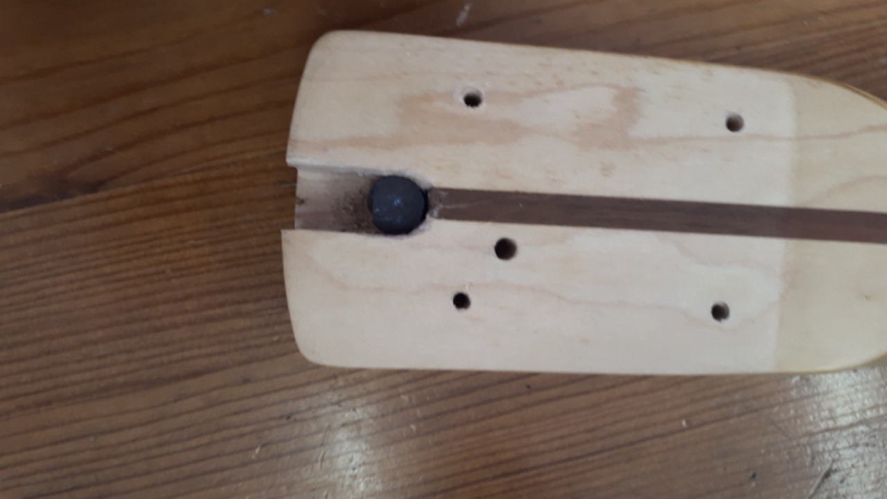

Hallo....hab noch ein paar Bilder gefunden...
Hier der kaputte Spannstab:
der Anker
die Spannhülse
Und das Hals Ende....
Nach dem der neue / reparierte Spannstab eingesetzt ist, kann hier wieder ein Holzteil eingesetzt werden und die Reparatur ist abgeschlossen...

Ah, verstehe! Den Anker ausgebuddelt! :D

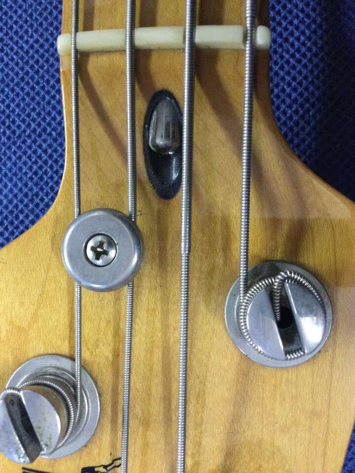

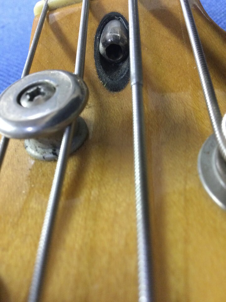

hi
es handelt sich um einen maple Hals
Abgebrochen ist der Stab nicht , aber am Ende , dh anziehen geht nicht mehr , so denke ich mir dass das Gewinde am Ende ist.
Die Nuss oben ( das Endstück ) wurde mal gewechselt weil die Kanten ausgeleiert waren , man sieht nicht ob die Mutter darunter tiefer im Hals sitzt ….
Von aussen sieht die Nuss aus wie bei einem anderen alten Stingray
Siehe Fotos
