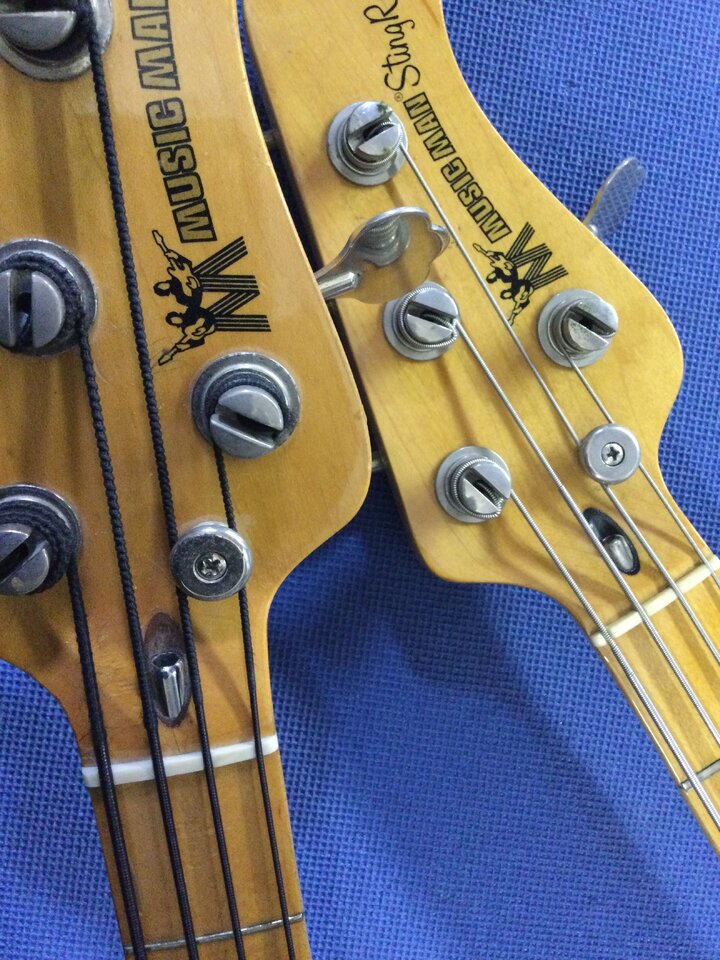

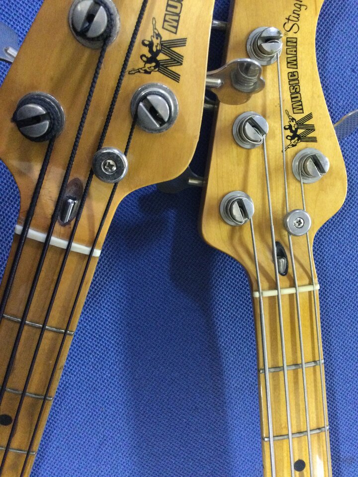

Und hier zum Vergleich der headstock von einem anderen alten Ray
