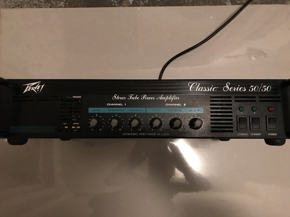

Frontansicht > es handelt sich um die neuere Ausführung mit getrennt schalbaren "Stand By´s" je Kanal > somit kann auch nur ein 50 Watt Kanal für kleine Sessions aktiviert werden > siehe Statements vom Member @Logabass
Mögliche Anschluss-Impedanzen 16/8/4 Ohm

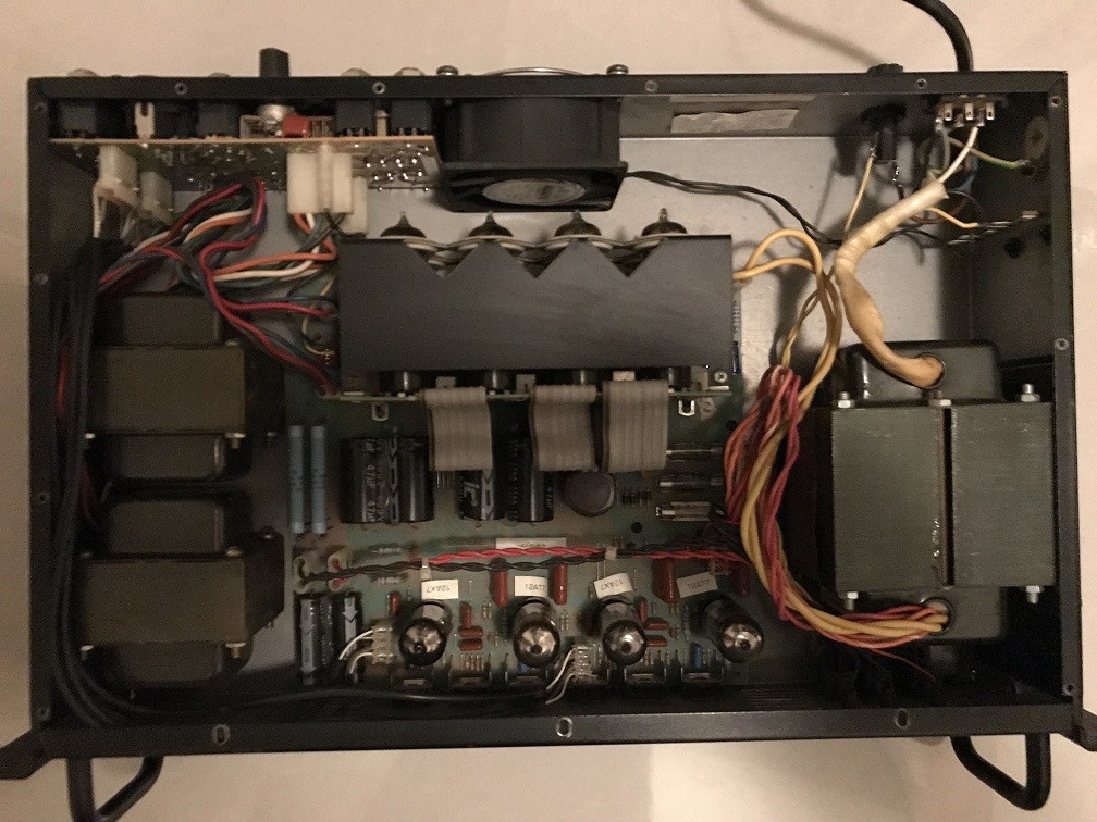

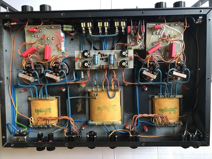

Das Innenleben entpuppt sich als "mittelwertig" > es gibt schöner aufgebaute Amps, Lötarbeit ist O.K.
Störend empfinde ich die Verwendung von Kunststoff Massiv Einzeldrähten, (Ye) wie sie in der Gebäude Elektroinstallation zum Einsatz kommen. Verwendete Komponenten sind guter Standard, dass Blechchassis bzw. mechanischer Aufbau sind robust ausgeführt.

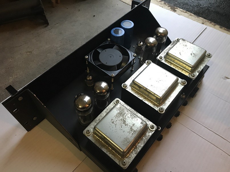

Der Kühlventilator ist mittig zu den beiden Endstufen plaziert > Kühlwirkung ist O.K. , Laufgeräusch / Lärm ist im grünen Bereich.

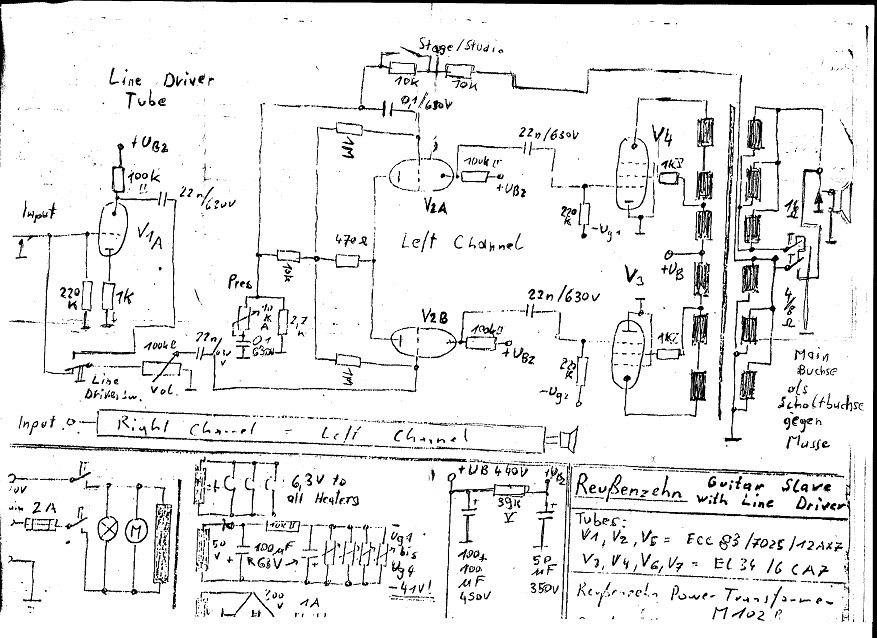

Im Inneren befand sich ein handgemalter Schaltplan "des Meister" (Qualität eher mies aber für fachlich ambitionierte Bassicer verständlich) > den möchte ich nicht vorenthalten.
Die Schaltung selbst offenbart nichts geheimnisvolles, viele Standard Röhren Slaves sind ähnlich konzipiert.
Mich begeistern auf jeden Fall die manuellen CAD Fähigkeiten von Hrn. Reußenzehn :-)

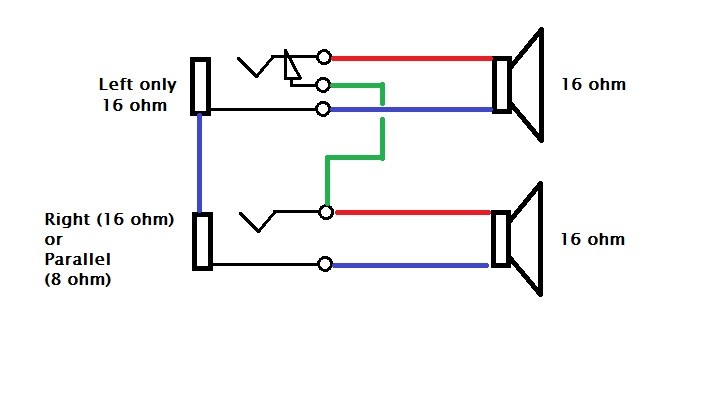

vielen Dank! klasse! :-) Eine Anmerkung, meine Slave 100 ist so vom Input geschalten, dass bei Nutzung von nur einem Input automatisch das Monosignal auf beide Endstufen geht.
Jetzt kommt aber die Frage vom Technik DAU, kann ich z.B auch mit einem Y Lautsprecherkabel eine Box mit 4 oder 8 Ohm mit ansteuern, so dass die 100 Watt an einer Box genutzt werden?

Beim Guitar Slave geht das leider nicht :-)
Geht nur parallel Mono :-(
Aber der Peavey 50/50 kann das > durchdachtes Schaltungskonzept, der kann dann 100 Watt an 2,4,8 Öhmer.

jeder der beiden Kanäle benötigt einen eigenen Lautsprecher. Wenn Deine 4-Ohm-Box 2 Lautsprecher mit je 8 Ohm hat, kannst Du gerne je einen an einen Kanal anschließen.
  • #27
@Logabass
Falls Du 2x10", 2x12" oder 2x15" Cabinets besitzt, kannst Du gemäss beigefügter Schematics die Eingangsbeschaltung abändern (bzw. vom Fachmann durchführen lassen).
Dann kannst Du beim Cabinet beide Lautsprecher getrennt oder miteinander ansteuern (ohne Kurzschlüsse zu verursachen) > Mono/Stereo.
Falls das Cabinet einen HT mit Frequenzweiche haben sollte > hier wird´s dann ein bisschen kniffliger > dieser müsste dann vom "Mono" Lautsprecher-Zweig versorgt (angeschlossen) werden, um immer verfügbar zu sein.
Eventuell nachteilig > geht nur mit Klinkenbuchsen.

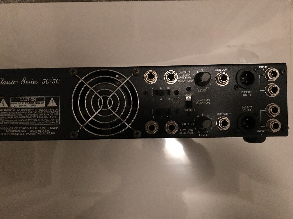

Die Anschlussmöglichkeiten lassen keine Wünsche offen > Stereo oder Mono Betrieb (4/8/16 Ohm oder 2/4/8 Ohm !!!)
Ausserdem >Presence Regler, Resonanzregler (entspricht regelbarer DEEP Funktion des F-Bassman), günstige Ersatzröhrenbestückung, gute Verarbeitung, relativ geringes Gewicht, 2HE Bauweise, leiser Lüfter.....
Vom Sound her ist die Endstufe kein "Kuscheltier" > Stärke liegt für Classic Rock, Blues usw...
Mit potenten, Wirkungsgrad starken Cabinets kann man im Mono Betrieb (100 Watt RMS) ordentlich Radau machen.
Verträgt sich sehr gut mit Transistor und Röhren Preamps.
Presence und Resonance Regler agieren über die Regelbereiche gutmütig, und lassen noch entsprechende Anpassungen an den vorgeschalteten Preamp / Cabinets zu.
Hier ein paar Bildchen der MK I Version die ich besitze:
