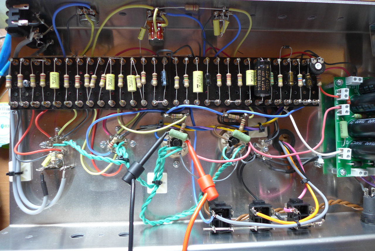

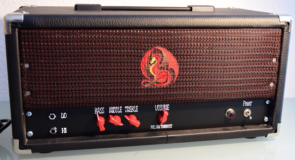

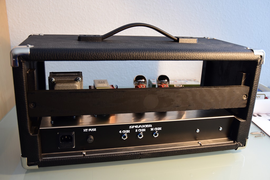

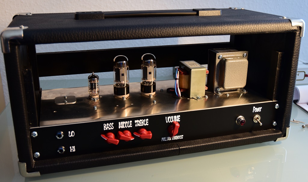

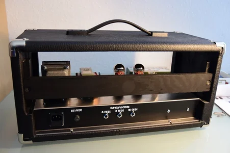

Ich habe gerade meinen HoneyB fertig gestellt. Und er funktioniert im ersten Anlauf.
Der Teilesatz ist, wie schon oben berichtet und wie alles, was ich bisher von TT bekommen habe, tiptop. Ich habe ausser dem Bauteilsatz auch das Chassis, die Frontplatten und das Holzgehäuse bestellt. Alles super.
Ich bin eindeutig kein Lötprofi. Ich habe über verschiedene, selbstgebaute Bodentreter, darunter auch SugarBox und BananaBooster und die Modifikation eines Valve Junior einige Erfahrung gesammelt, mehr nicht. Dabei war Fehlersuche bei mir immer nur der gründliche Vergleich von Layout und Schaltung mit meinem Gebastel, nix Systematisches also. Ich besitze neben Lötkolben und Entlötpumpe tatsächlich nur ein Multimeter.
Ich hab´s überlebt und alles hat zum Schluß funktioniert. Irgendwie.

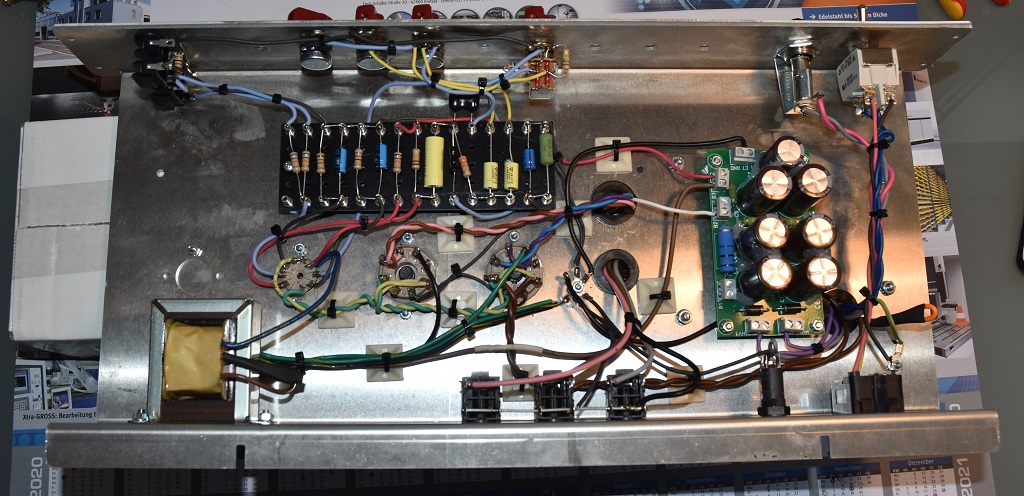

Der Layoutplan des HoneyB ist sehr gut, aber natürlich erstmal ziemlich unübersichtlich (zumindest gefühlt). Es gibt auch keine Anleitung, die die einzelnen Schritte beschreibt und so hatte ich etwas Muffen, mich da dran zu geben. Das Netzteil auf Platine ging huxdiflux und das Chassis mit Gehäuse waren auch bald fertig. Bekanntes Terrain eben. Dann kam eine ziemlich lange Pause, weil Point-to-point für mich echtes Neuland war. Diese Kaninchen/Schlange-Phase dauerte tatsächlich ca. 18 Monate, dann hab ich´s (Corona sei Dank) wieder vorgeholt und mir in mundgerechte Stücke aufgeteilt. So waren es dann nur noch zwei Wochenenden, bis er fertig vor mir stand.

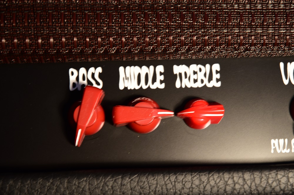

Ändern muß ich jetzt nur noch die Chickenheads, weil die sich in die Quere kommen und ich werde einen LineOut ergänzen.
Soundmäßig habe ich bisher nur mit einem lose verdrahteten 8-Zöller getestet, aber auch so kommt er meinem Fender Bassman TV 15 schon ziemlich nahe. Die Beschreibung ist also auch in dieser beziehung korrekt.
Würde ich´s wieder machen?
Jo, is scho geil!

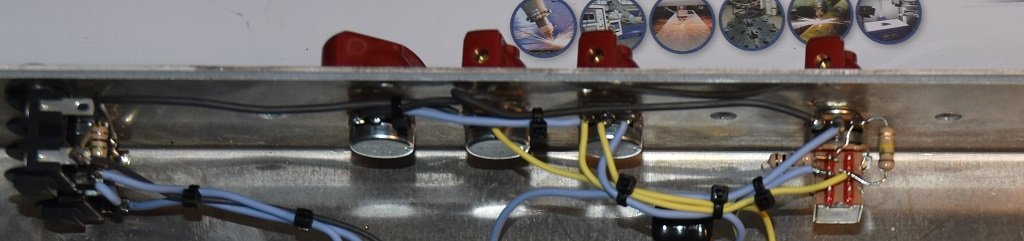

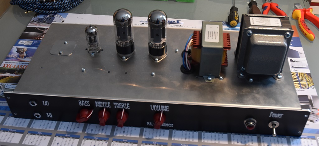

Mahlzeit, das sieht super aus. Kannst du bitte mal schauen, ob die Durchmesser der Chassisbohrungen an der Front, die nicht genutzt werden und durch die Frontplatte abgedeckt sind, auch Potimontage zulassen? Ich finde, an das Ding gehören unbedingt die Hühnerköpfe und würde Dirk mal fragen, ob er die Frontplatte zur Nutzung weiter auseinanderliegender Bohrungen anpassen könnte.
Ohja, da hätte ich auch sofort Lust drauf. Aber aus irgend einen mir gerade nicht bewussten Grund habe ich es immer wieder sein lassen.
Wie schwer ist der Amp jetzt am Ende?
@Tom Sofa: für die Potis wäre genug Platz in den anderen Bohrungen. Allerdings sollte das Lautestärke dann auch eins versetzt werden.
@ Hicetea: Gewicht muß ich mal die Küchenwaage befragen...
@Tom Sofa: Ich hab nur einen Mini Chickenhead da, aber damit geht´s schon.
@ Hicetea: die Küchenwaage sagte sowas, wie Grmpf, die Badezimmerwaage meint 10,5kg

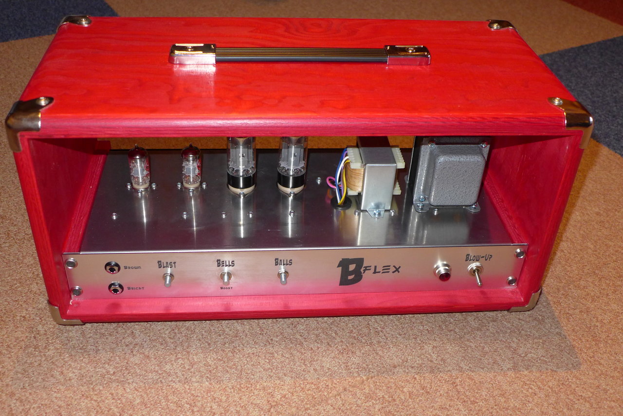

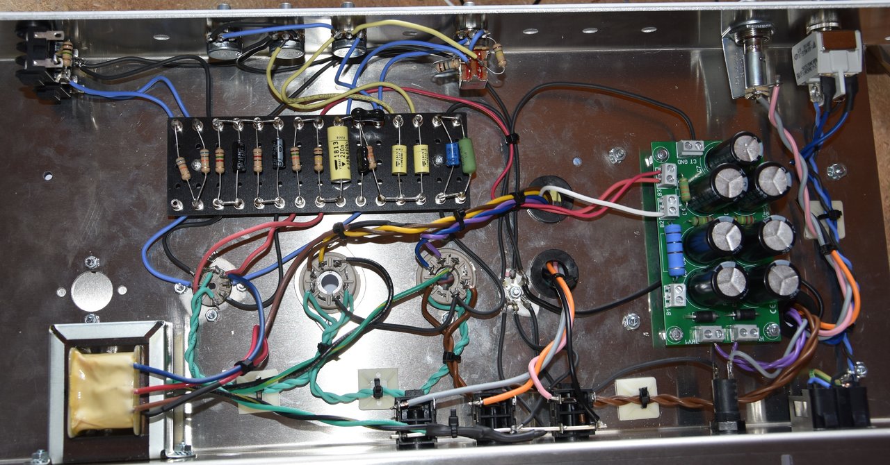

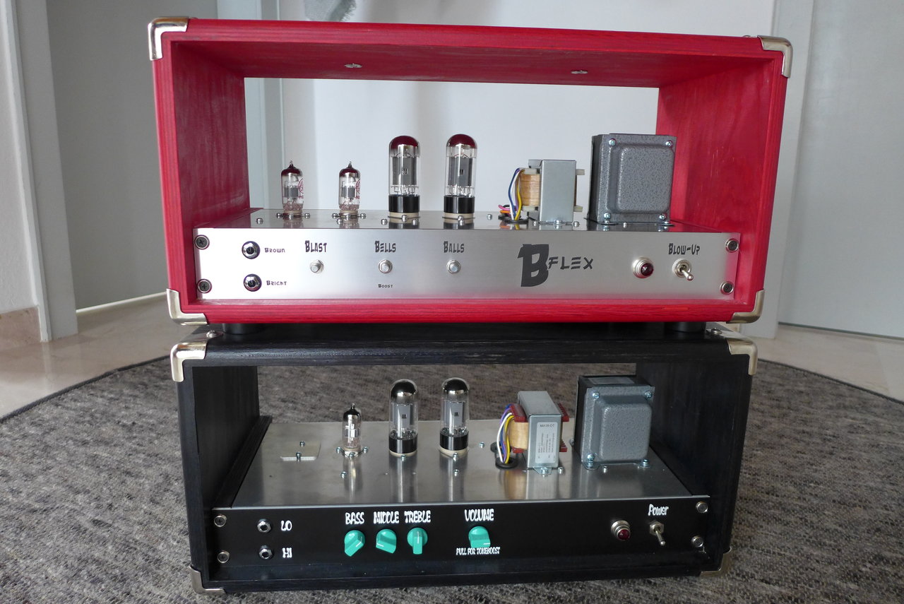

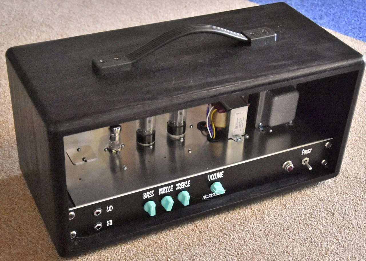

Hallo, es hat dann doch fast n Jahr gedauert - trotz Corona - aber ich hab den BFlex jetzt endlich fertig.
Das war im Vergleich zum HoneyB dann doch ne ganze Ecke aufwendiger und komplexer - hatte ich so nicht erwartet.
Der BFlex hat 2 Löt-Boards die zahlreiche Verbindungen zueinander haben (unter den Boards). Man muss sich schon recht genau überlegen, welche Verbindung man wann macht, damit man bei der Montage keine Überraschungen erlebt. Zumindest für mich als ungeübten 'Malen-nach-Zahlen'-Löter schon ne Herausforderung.
Habe mir zeitweise die losen Drähte mittels Tape mit Zahlen versehen, um den Überblick zu behalten.
Als ich ihn dann - nach mehrmaliger Kontrolle - endlich angeschlossen habe, hatte ich einen lauten Brumm auf einem Kanal. Wie sich herausgestellt hat, war der Schaltplan bei der Belegung der Eingangsbuchsen nicht korrekt, also nicht mein Fehler. Ein versierter Bas(s)tler hätte das wahrscheinlich gleich gesehen, der Fehler war schon ziemlich offensichtlich. Nach der recht einfachen Korrektur ist auf beiden Kanälen kein störendes Rauschen mehr zu vernehmen.
Vom Sound her muss ich mich noch etwas dran gewöhnen. Er hat mehr Mitten als der HoneyB, klingt für mich leicht knochig.
Ich bin da eher der Freund einer leichten Badewanne.
Aber wozu mehrere Verstärker, wenn sie am Ende alle ähnlich klingen? Das ist schon okay so.
Dass die Lautstärke nur bedingt Drummer-tauglich ist, sollte man sich vorher klar machen.
Anbei ein kleiner Vergleich vom Innen- und Außenleben der beiden Amps. Und ja, ich hab wieder vergessen die Knöppe mitzubestellen.
