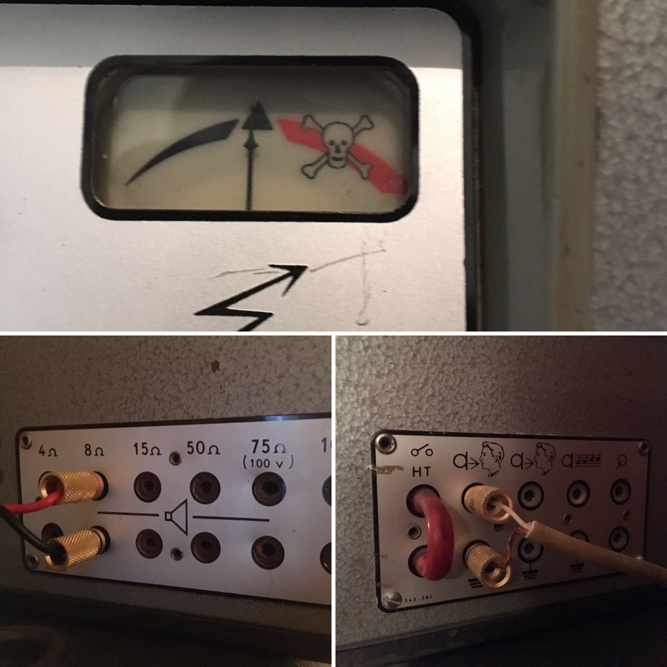

Ja,. Leider sieht man auf dem Bild den Totenkopf nicht, den ein Witzbold auf dem Anzeigeinstrument (für übrigens die korrekte Anodenspannung...) untergebracht hat.
Der Totenkopf ist original ab Werk! :O!
Zumindest hat mein ST-150 auch einen an der besagten Stelle. (leider auf meinem Foto auch nicht zu erkennen:rolleyes:)

Das besitzt Du aber ein Monster ... und sogar eines, das nur 15 kg wiegt. Bei 150 W Leistung. Enorm.
Weißt Du eigentlich, wo man passende Stecker herbekommt und ob 50er-Jahre Phonostecker nicht nur so aussehen, als ob sie passen könnten?
Mein Gerät wurde ich den 80ern mal saniert. weil eines der Potis getauscht werden muss, spiele mit dem Gedanken, ihn zu dem umzubauen, nach dem er aussieht - Mischverstärker, die Wummer-Bassanhebung im Phonozweig zu neutralisieren und die Eingangsimpedanz auf 1 Meg zu vergrößern. Das sind kleinere Modifikationen, die sich leicht rückgängig machen lassen, und die den Gebrauchswert erhöhen.

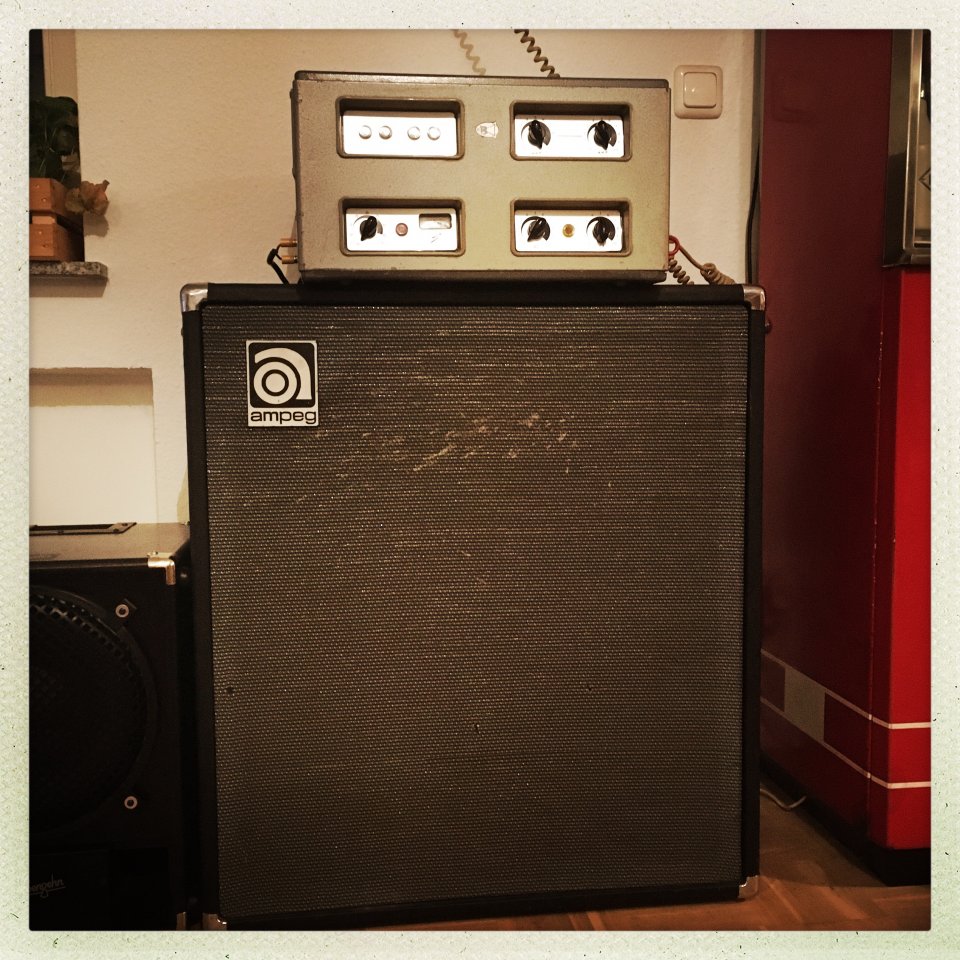

Phonostecker hab ich bei mir gar nicht... nur Banane.
In meinen hab ich noch nicht mal reingeschaut & schrauben überlasse ich lieber den Profis.
Dient bei mir eher als "lärmende" Wohnzimmerdeko. ;)
Ist mir erst vor kurzem recht preiswert in die Hände gefallen.
