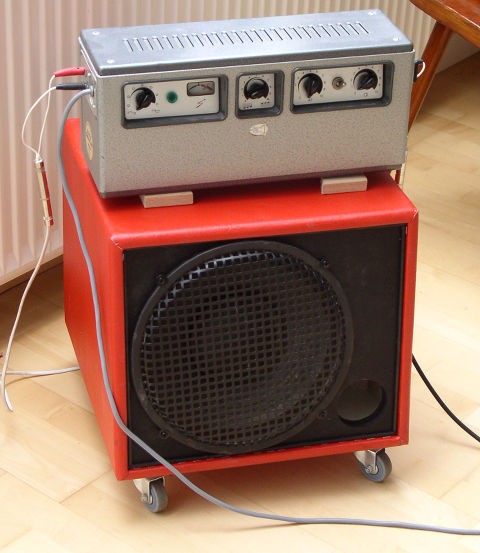

Damit bin ich schon aufgetreten - 22W aus 2 6L6GC:
Reaktionen: MRoyce, Grebnesor, matteagle und 6 andere
  • #31
Ja,. Leider sieht man auf dem Bild den Totenkopf nicht, den ein Witzbold auf dem Anzeigeinstrument (für übrigens die korrekte Anodenspannung...) untergebracht hat.
Reaktionen: Bassman135 und Gast76317
