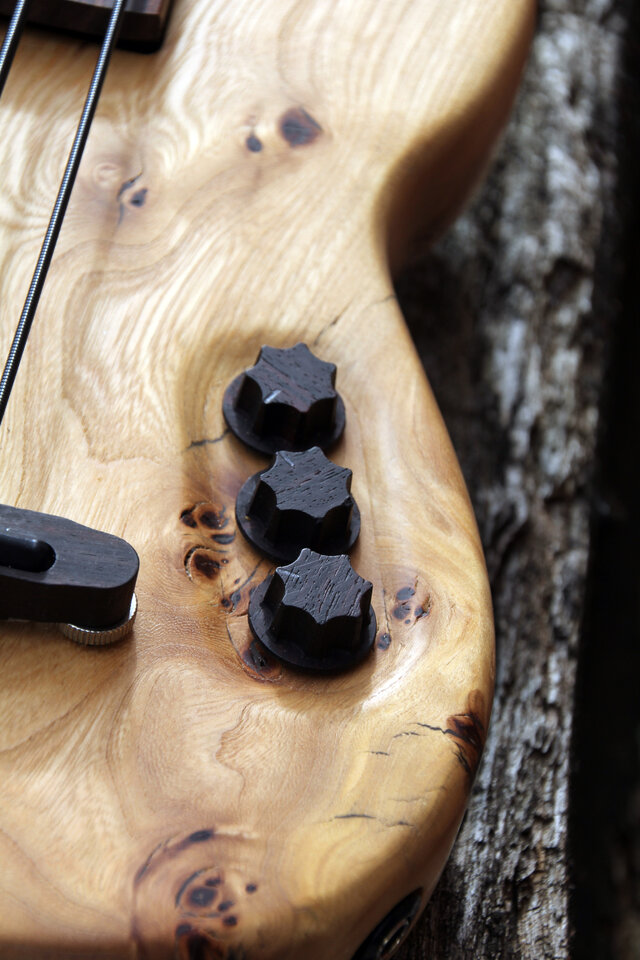

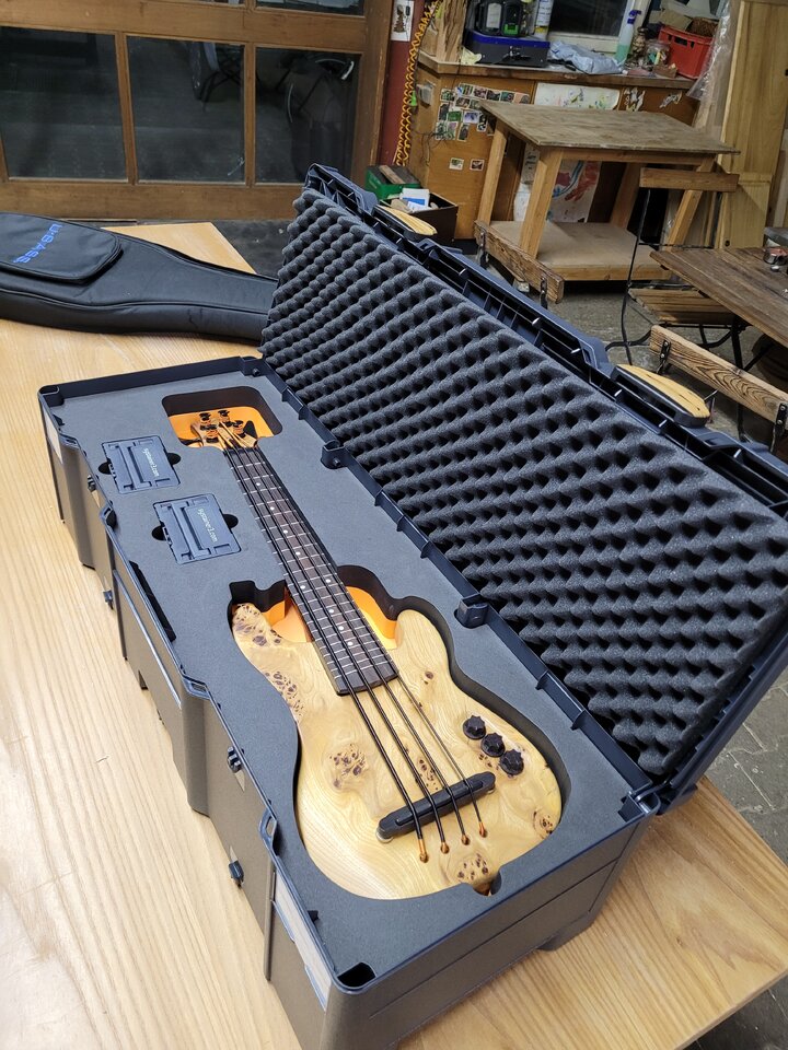

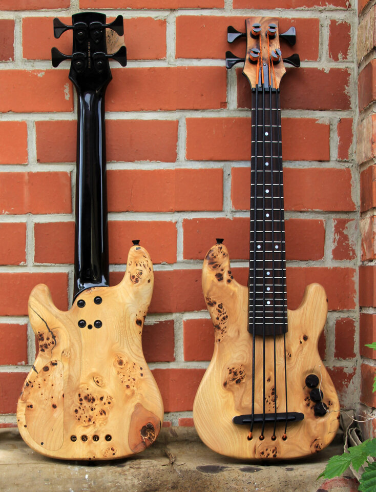

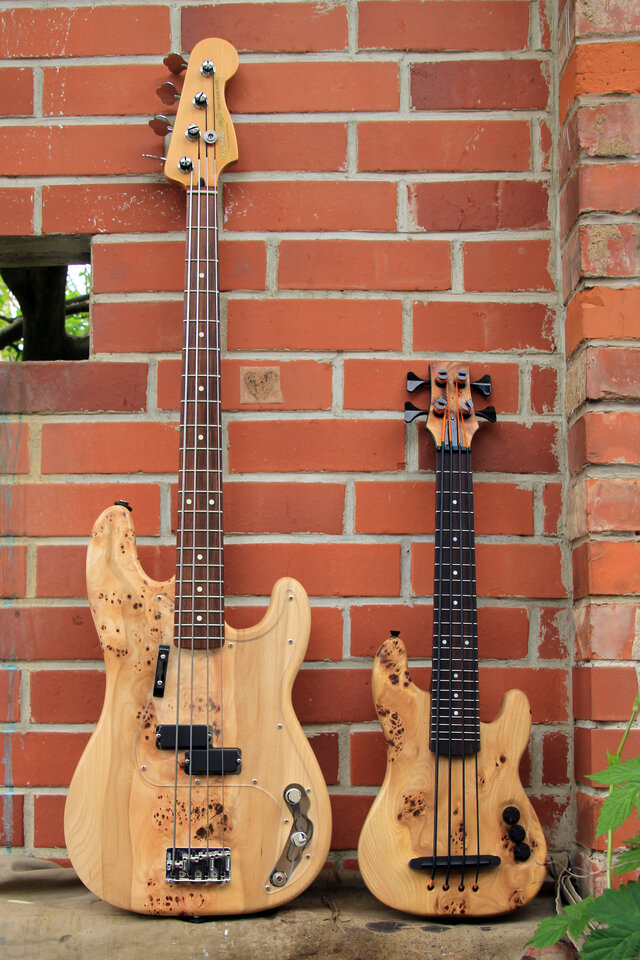

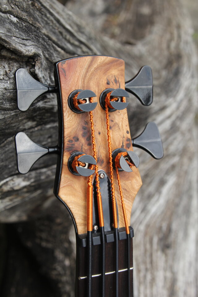

Hallo habe den Kala Sub in ein neues Gewand gepackt....
Saiten gehen für mich nur Galli black Nylons.Elektrik Orginal.
Holz ist geölt...Ulme Rosenrüster, massiv.
Potiknöpfe im Fenderstyle Palisander
Und die Kiste ist ein Tanos Systainer Xxl.
Mehr Bilder bei Instagram
Hanselgreenjr
Grüße aus Kirchheim Teck
Reaktionen: olbass, hauthfried, Unmögbar und 11 andere
