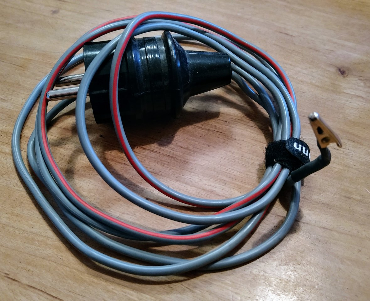

Achtung, Serviervorschlag!
Man sollte wissen, was man tut ...
  • #28
Äh, bitte nein!
@AbcBasser123 die einfachste Methode wär über Klinkenkabel den Element an den Amp zu schliessen, dann wär da eine Erdung gegeben.
Von Experimenten wie oben kann ich nur abraten, wenn dann bitte nur wo kein Strom fließen kann, z. BSP. Heizungsrohr.
