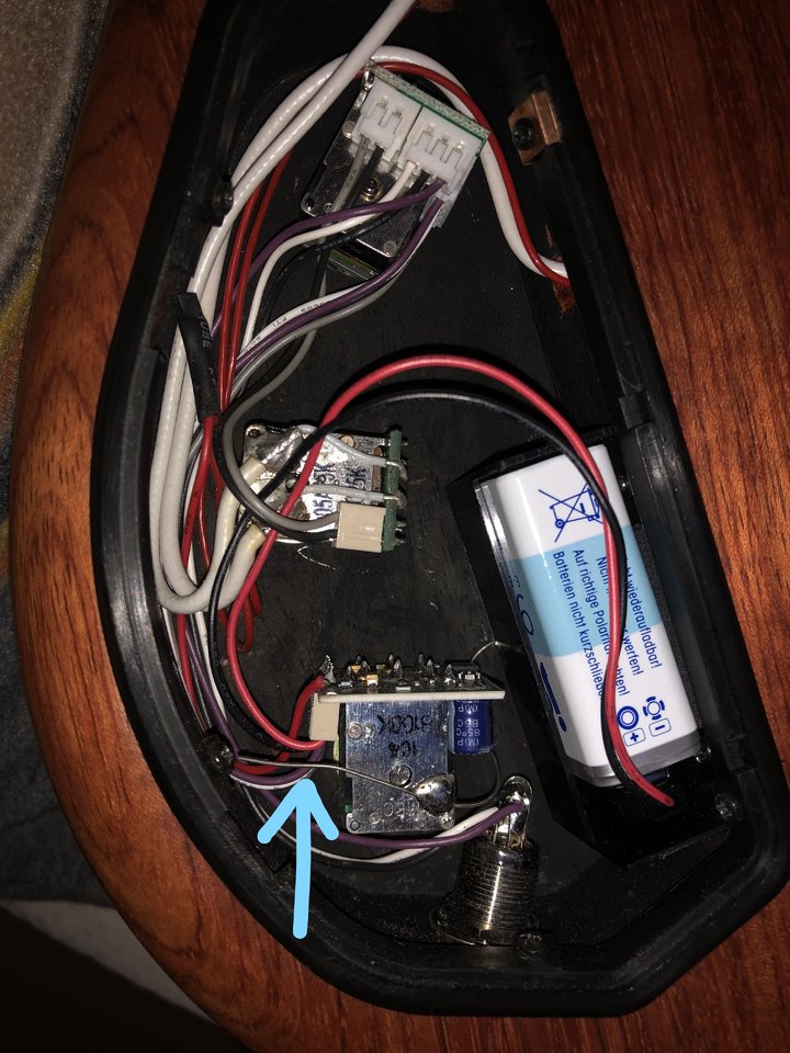

Edit 2.0: Da ich auf nem anderen Bass denselben Effekt habe, wirds wohl eher nicht am Bass liegen, habe trotzdem mir aber mal die Elektronik angeschaut. Kann damit nicht viel anfangen aber vielleicht jemand von euch. Seltsam finde ich nur, dass ein Draht einfach so ins Leere geht. Habs auf dem Bild mal markiert. Das eine Ende ist ans Gehäuse gelötet, das andere geht einfach in die Luft. Keine Ahnung ob das so sein soll oder nicht.

Auf dem Bild ist keine Brückenerdung ersichtlich. Dafür hats oben links eine Kupferklammer, die auch nirgends angeschlossen ist. Wenn der Deckel jetzt mit so einer Abschirmfolie beklebt ist, würde ich vermuten, der lose Draht soll beim schließen des Faches kontakt zu der Folie haben, die dann wiederum Masse auf die Kupferklammer legt.
Ich würde mal eine Kabelverbindung von Masse auf die Kupferklammer legen, und schauen obs besser ist. Handwerklich auf jeden Fall.
Der
ist bei Warwick* die Brückenerdung. Das Ding ist auf die Potirückseite gelötet und wird hinter dem Batteriehalter zur Brücke geführt. Wäre der nicht angeschlossen, würde das Berühren der Saiten keine Verbesserung bewirken.
Der Deckel ist nicht geschirmt, da kann man ne Lage Kupferfolie draufkleben. Der von WW verwendete Abschirmlack ist eigentlich sehr gut. Der Widerstand von einem Ende des Faches zum anderen liegt damit normalerweise im unteren, einstelligen Ohmbereich. Da muss man sonst eigentlich nicht mehr viel machen.

Vielen Dank für die Antworten. Werde auf jeden Fall mal untersuchen wie es sich mit angeschlossenem Amp verhält @Ratterbass. Abschirmfolie ist keine auf dem Deckel. Der Draht wird auf der einen Seite unter dem Batteriefach durchgeführt genau, hat mich nur etwas verwundert warum der Draht auf der anderen Seite weiter geht ohne mit irgendwas anderem in Berührung zu kommen oder verlötet zu sein.
