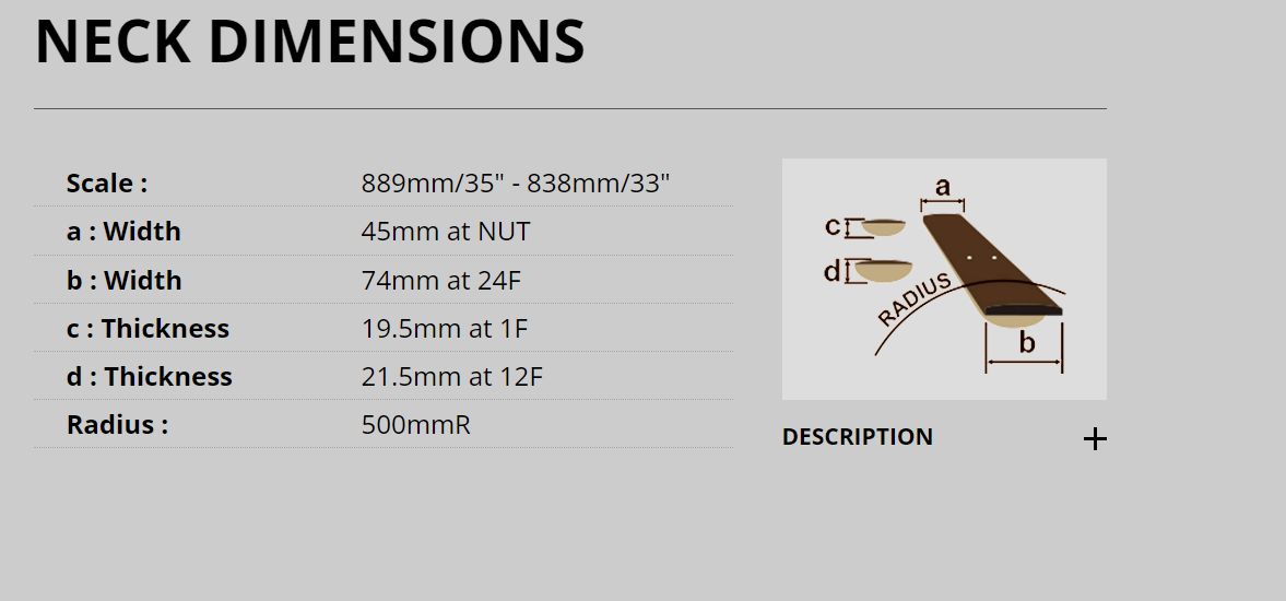

An dieser Stelle möchte ich auch meinen Frust Ausdruck verleihen, dass Hersteller und Händler zwar gern Sattelbreite, Mensur und Material angeben - beim Halsprofil und der Halsdicke hüllen sich aber die meisten in Schweigen. Das bekommt man dann meist nur raus, wenn ein Magazin einen Testbericht veröffentlicht und den Hals vermessen hat.
Das wär beim Kauf aber schon hilfreich, vor allem wenn man kein Anfänger mehr ist und genau weiß, was nicht funktioniert. Wenn ich irgendwo D-Profil oder weniger als 42mm Sattelbreite sehe, weiß ich schon, dass ich das Ding gar nicht antesten will.
Volle Zustimmung!
Gibt es überhaupt noch ein Print- oder Online-Magazin, dass sich dieser herausfordernden Forschungsarbeit unterzieht? Die schwafeln doch lieber über die klangliche Wirkung einer 5 mm "dicken" Ahorndecke auf der Mahagoniplatte.

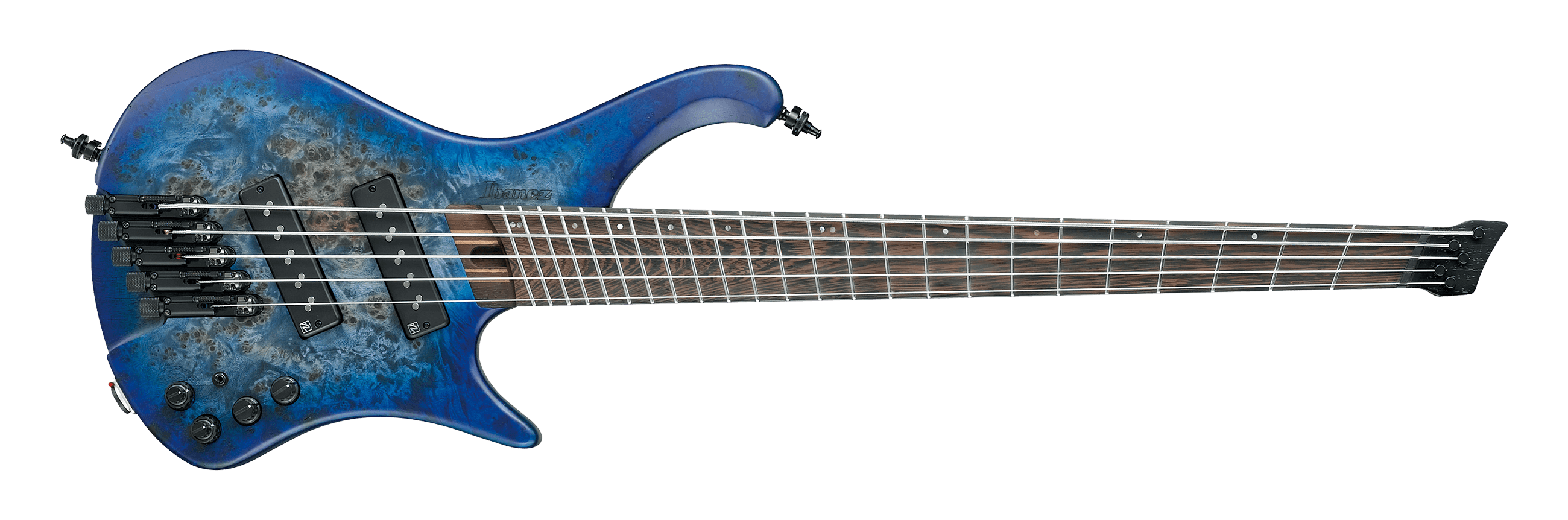

Vorbildlich: Ibanez

Ja ... aber das sind ja keine Hälse ... das sind Zahnstocher :rofl:
Reaktionen: Jock, Chris65 und daphonque
  • #37
Ich habe meinen BTB damals nach kürzester Zeit verkauft, weil der Zahnstocher mir extreme Schmerzen verursacht hat.
Reaktionen: daphonque und Whying_Dutchman
  • #38
Ja, lustig! Ich wünschte, ich könnte den Hals an meinen ansonsten nahezu perfekten Bässen ähnlich wie den des Ibanez gestalten. Aber irgendwie habe ich dabei ein schlechtes Gefühl :-)
Für mich war es das krasse Gegenteil: entspannter habe ich noch nie spielen können (zumindest was den Hals betrifft - alles andere war Katastrope für mich)

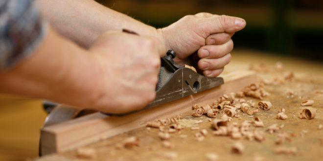

Mach Dir Schablonen vom Zahnstocher, Besorg Dir einen Schabhobel und gutes Schleifpapier verschiedener Körnungen ... und ab geht die Luzi :D
Ich habe meinen Eigenbauten als Hals Baseballschläger verpasst und bin glücklich damit.

Ich überleg's mir noch :-)
