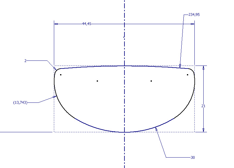

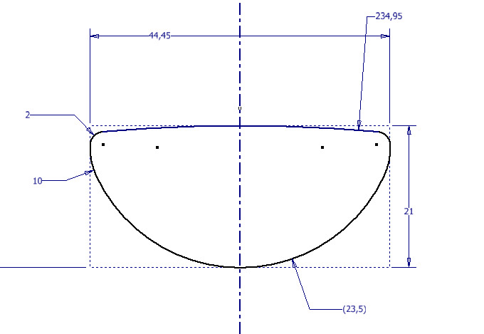

Gleiche Bounding Box, gleicher Griffbrettradius, anderes Profil, das anhand zweier Radien vollständig definiert wird. Das Spielgefühl wird unterschiedlich sein. Durch die konkreten Maße werden Hälse vergleichbar. Was dem einen wie ein Baseballschläger vorkommt ist für den nächsten ein Essstäbchen.
C und D sind deutlich erkennbar.
Du vergleichst immer noch diese Maße - am Ende ist da aber eben nur das vergleichbar.
Das hast Du ja jetzt im Prinzip selbst gesagt. Nur mit diesen Maßen kannst Du nicht alleine ableiten, was das für ein Hals ist....Definiert wird der Hals durch die Form und nicht alleine durch Sattelbreite/Stärke des Halses in Millimetern.
Last but not least spielt auch der Griffbrettradius noch mit rein.
Ich kann nur wiederholen, was ich in Post #73 gesagt habe - das hast Du ja jetzt auch bestätigt ;)
