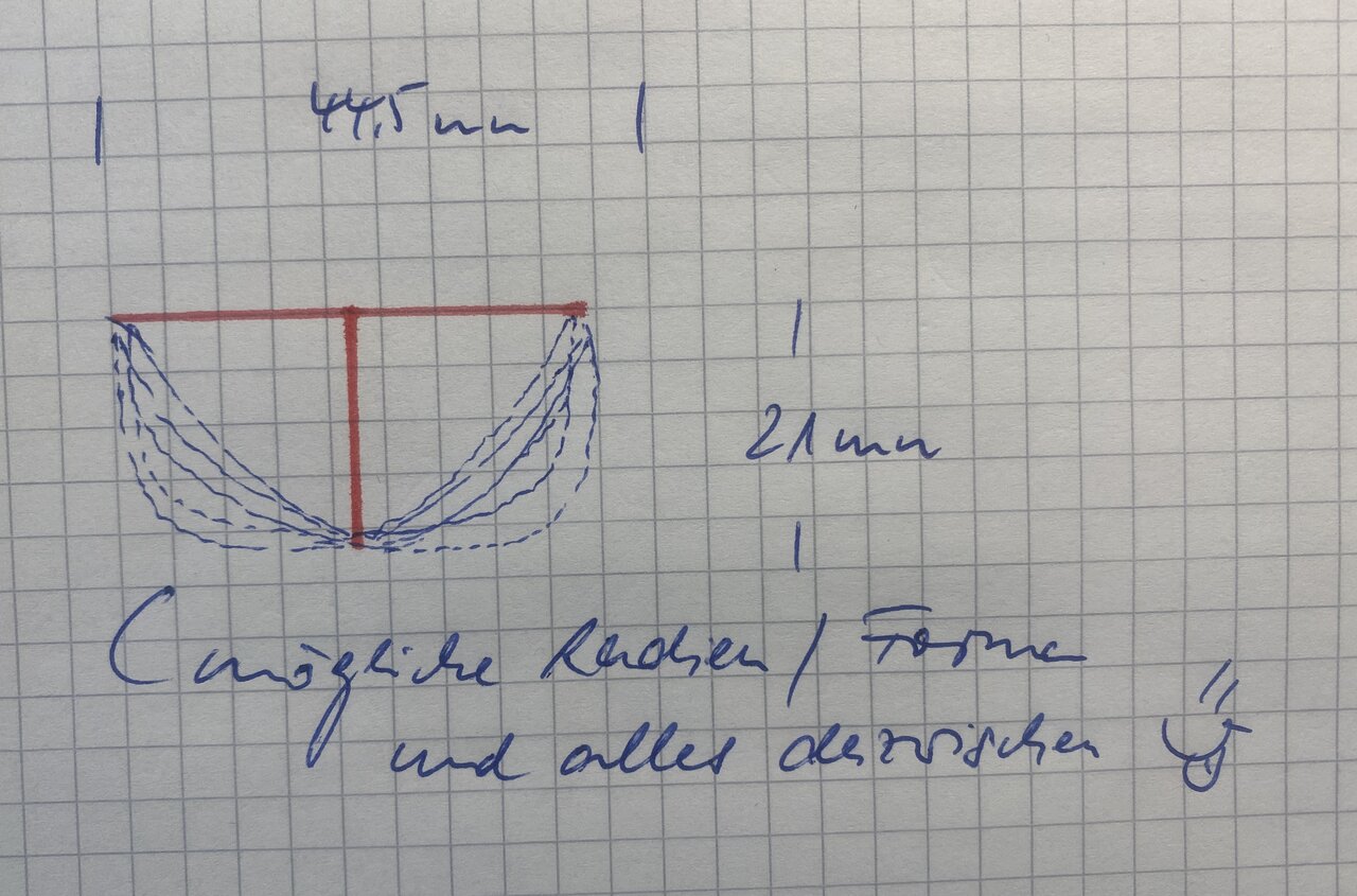

Jein. Einfach Jein.
Zahlen geben auch nicht alles wieder, jedenfalls nicht die Angaben, die man bekommt. Weil sie eben nicht das Profil und damit nicht das "Handgefühl" abbilden.
Ein Jazz Bass hat am Sattel 38mm, nehmen wir an, er hat am 1. Bund eine Stärke von 21mm, dann hast Du zwei Werte. Beim Preci sind es dann vielleicht 41 oder 44mm bei gleicher Stärke im 1. Bund kann sich rein von den Zahlen her schon ein ganz anderes Profil ergeben, allerdings kommt dann der Knackpunkt: Daraus leitet sich NULL ab.
Hab ich ein fettes U kann ich genauso 21mm haben wie bei einem flachen D usw. - genauso kann der Preci das gleiche Profil wie der Jazz Bass haben und sich trotzdem anders anfühlen, genauso kann der Jazz Bass "fetter" sein als der Preci und umgekehrt.
Allein mit (diesen) Zahlen kommt man da nicht weiter ;-)
Edith hat noch mal eine Zeichnung zur Veranschaulichung gemacht - bei zwei Angaben - hier z.B. 44,5 und 21mm hast du unendliche Möglichkeiten wie fett sich ein Hals anfühlen kann oder nicht - daraus kann man nicht wirklich erheblich viel ableiten ;-)

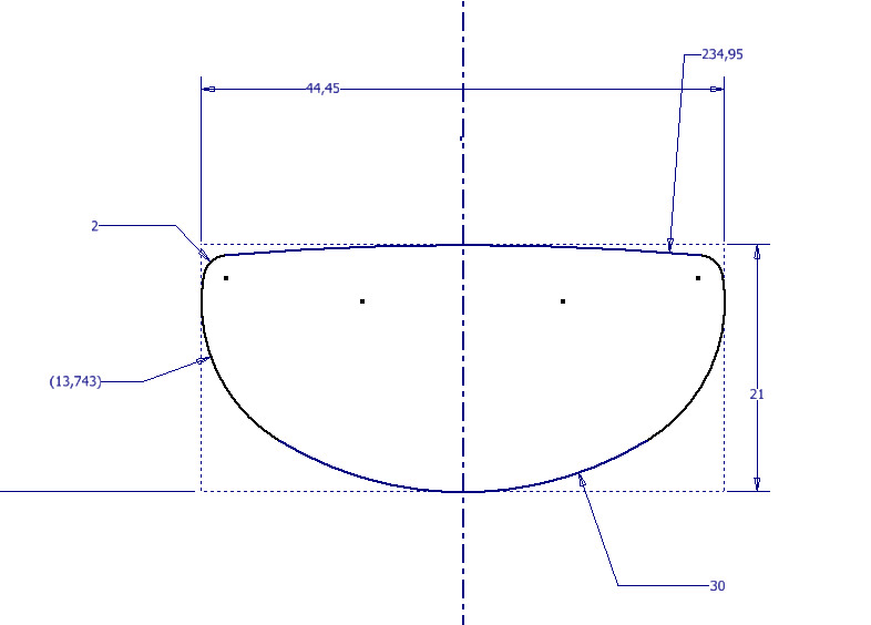

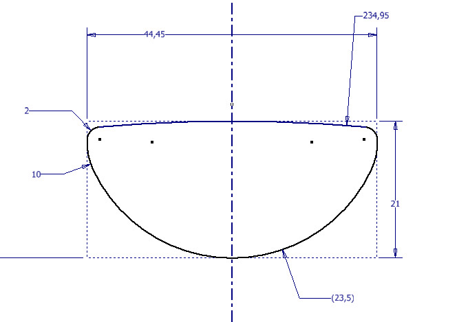

Gleiche Bounding Box, gleicher Griffbrettradius, anderes Profil, das anhand zweier Radien vollständig definiert wird. Das Spielgefühl wird unterschiedlich sein. Durch die konkreten Maße werden Hälse vergleichbar. Was dem einen wie ein Baseballschläger vorkommt ist für den nächsten ein Essstäbchen.
C und D sind deutlich erkennbar.
