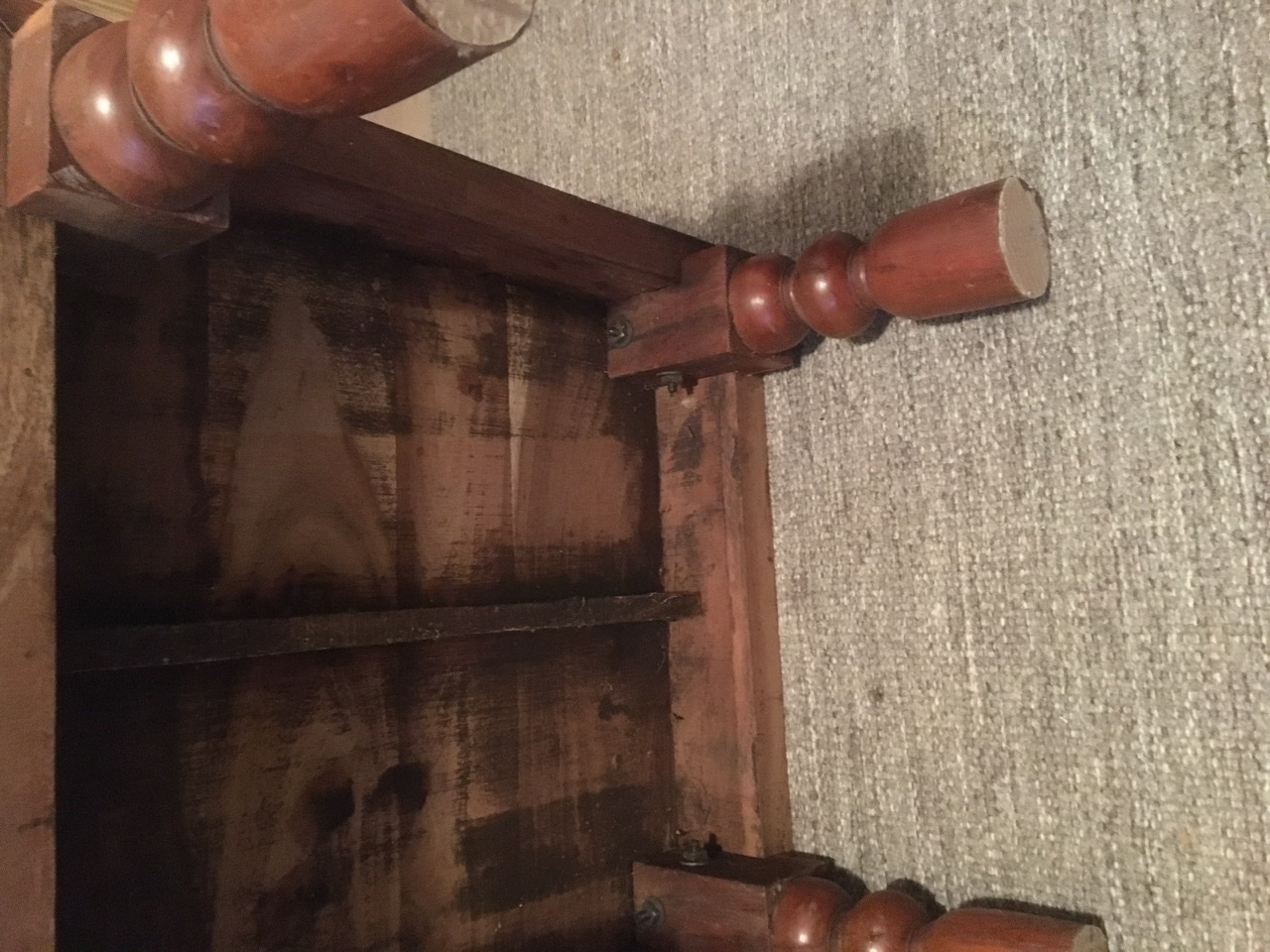

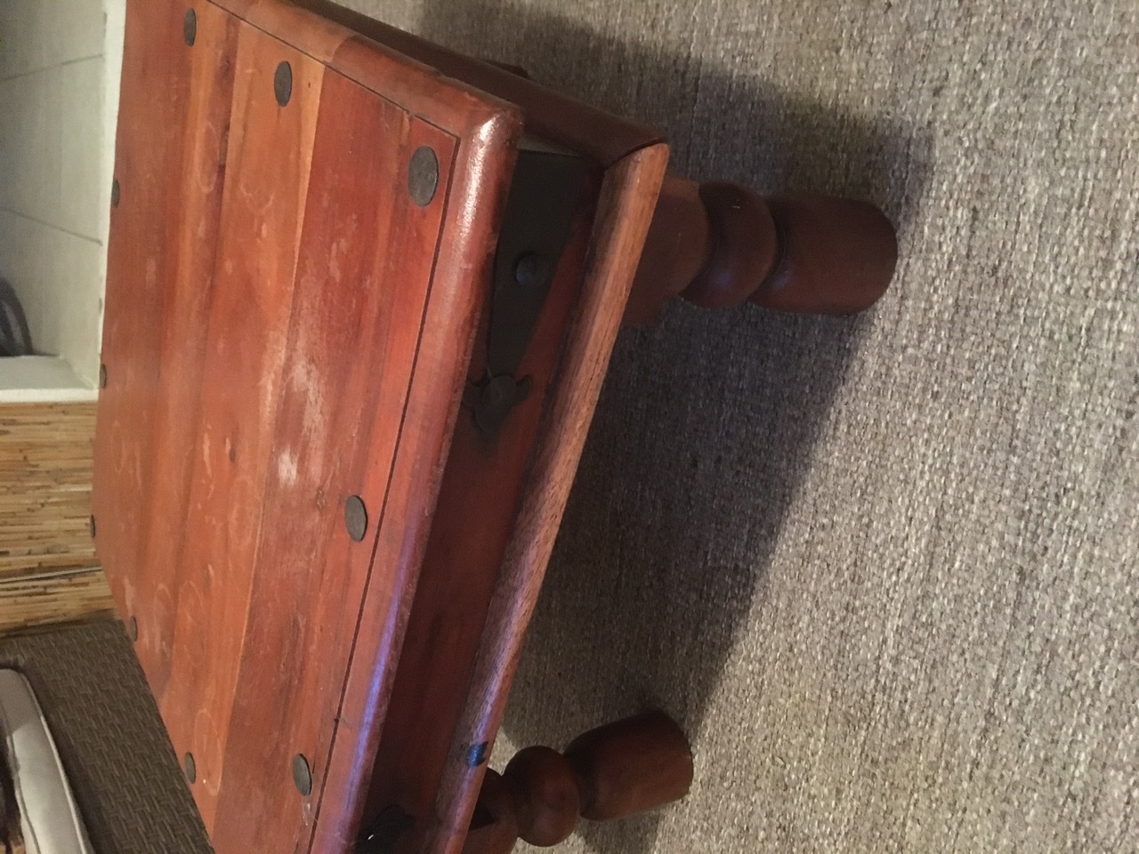

Ja, ich wollte mal wieder einen Bass bauen. Und da stand schon eine Weile dieser ausrangierte Tisch herum. Material: Sheesham bzw. indian rosewood. 02AB0A09-A889-4F1A-8489-CB6E0A1DA86A.jpegUnd da Rosewood ja nicht nur als Griffbrettmaterial, sondern in seltenen Fällen auch für Hälse und noch seltener auch für Korpusse verwendet wurde, lag es nahe, diesen Gedanken doch mal in die Tat umzusetzen.
Die Maße der Tischplatte waren ca 55 x 55 cm, dazu noch 4 seitliche Bretter, alles mit einer Stärke von 19-20 mm.

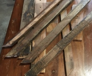

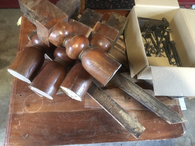

Also Beschläge, Beine und Seitenbretter demontiert.F0EBB5F3-8DD0-4E03-BAAA-0B91AAE1817A.jpeg

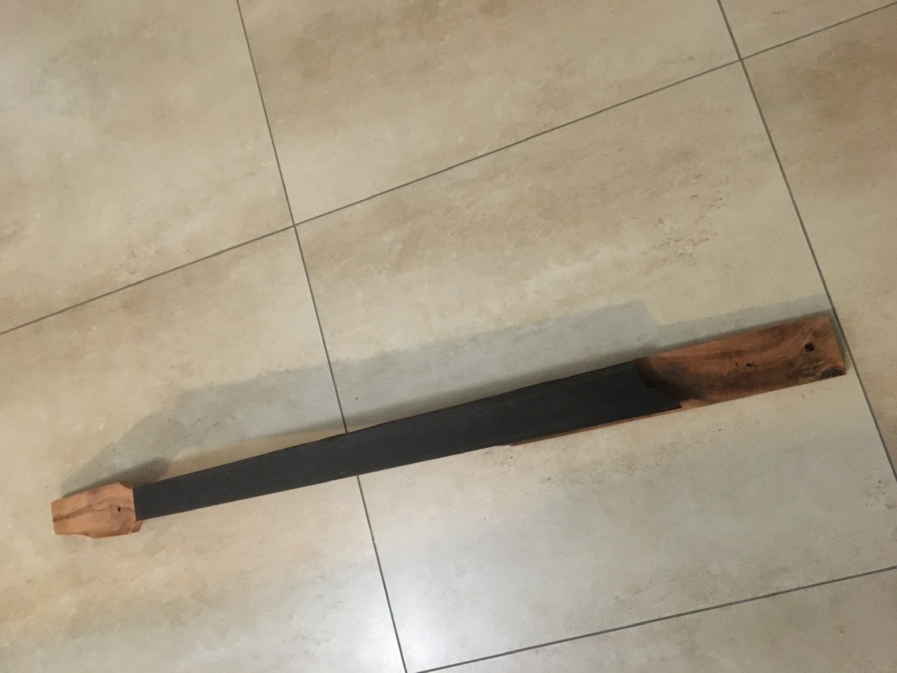

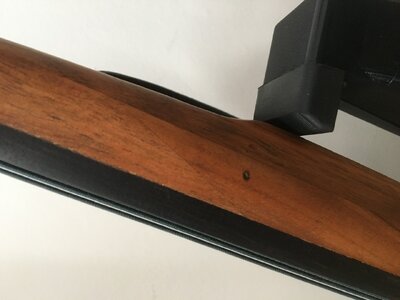

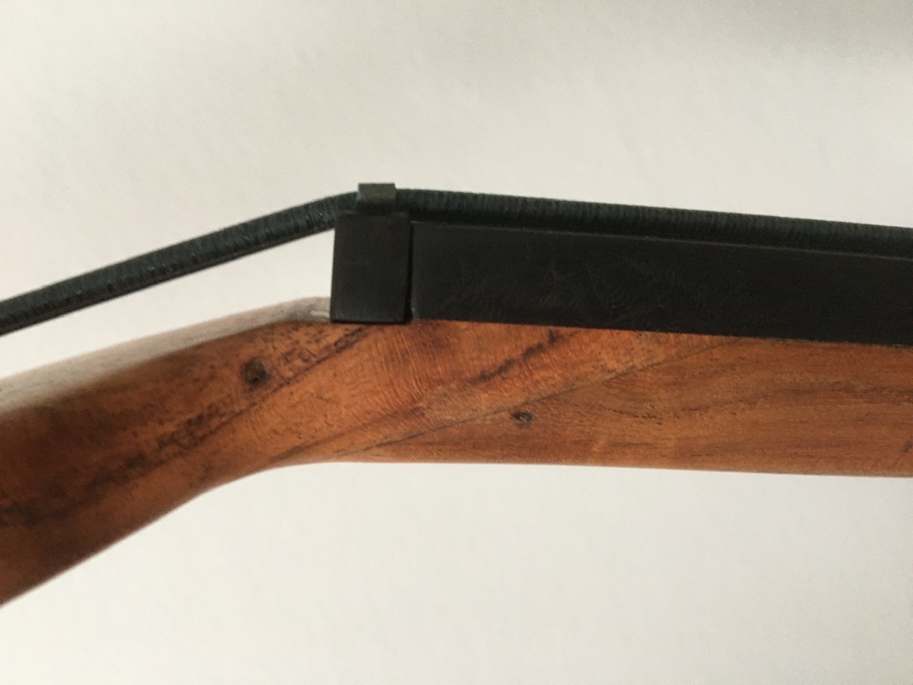

Hier ist dann schon der Hals mit winklig angesetzter Kopfplatte und Griffbrett drauf.
Reaktionen: claudio, yhawks und FourStringsOnly

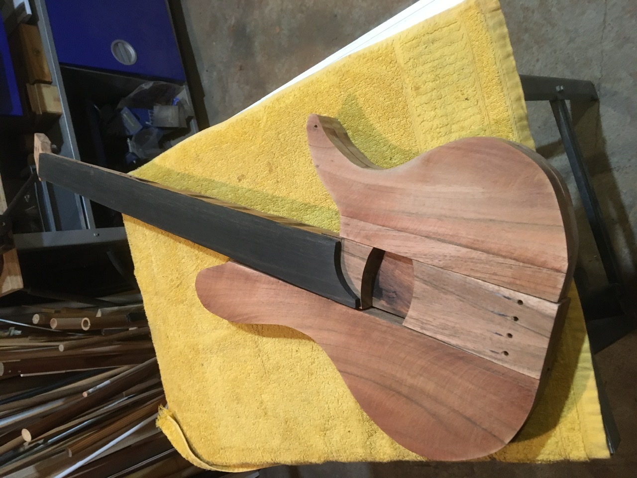

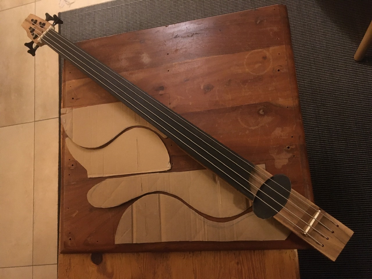

Gleich mal probeweise ein paar Saiten durch den Korpus aufgezogen. Aus der noch vorhandenen Tischplatte sollen die Korpusflügel mit der Stichsäge ausgesägt werden, man kann auch schon den Pickup erahnen. Der Hals scheint die Spannung zu halten.
Da ich ja nicht fräsen will, schneide ich die Aussparungen für den Pickup einfach mit der Stichsäge aus der oberen Lage des Korpus vor dem Verleimen der Einzelteile aus. (Auf dem Bild sind nur zusammen gelegte Teile).

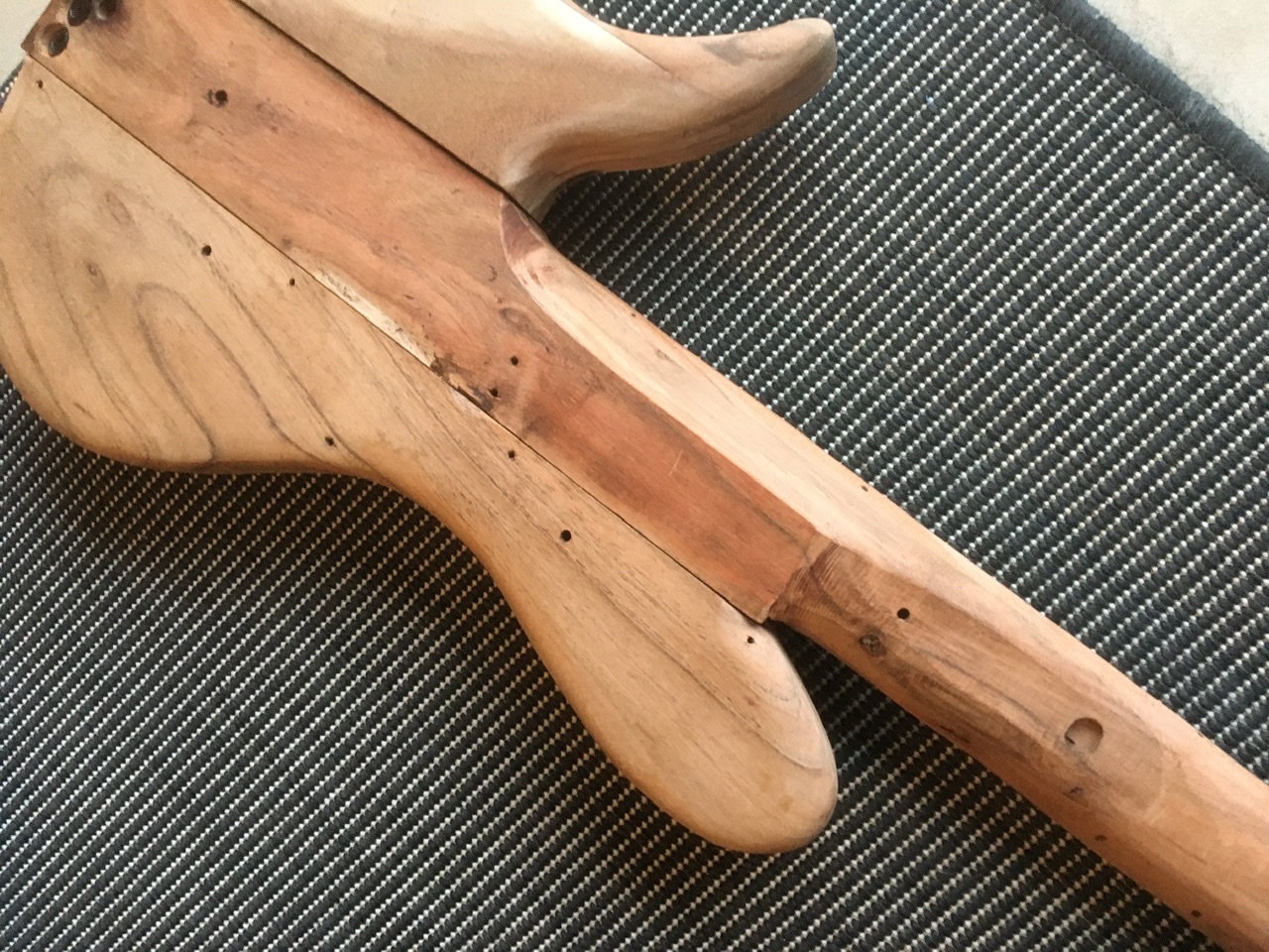

Hier sind die Teile schon miteinander verleimt, die Seitenflügel kantenbearbeitet (hab ich doch die Oberfräse benutzt!) und der Hals grob vorgearbeitet. Als nächstes benutze ich zur Formgebung und Übergänge Hals/ Korpus einen Fächerschleifring auf dem Trennschleifer, der nimmt schnell viel Material weg (Vorsichtig).
Von der herausragenden Maserung des Holzes war ich freudig überrascht.
Hm, denke, dass keines der vorhandenen Bretter lang genug war, um den Hals daraus zu machen. Wo und wie hast Du geschäftet? Eiche kann man tatsächlich eine Menge zutrauen, Rosewood - ich bin gespannt. Ist es ähnlich schwer? Wie geht es zu bearbeiten? Der Spannstab bietet halt die Möglichkeit, gegenzuhalten, falls er sich bewegt. Sonst kann man nur runterschleifen, was er zu viel nachgibt. Spannendes Projekt. Wird es ein fretless?
Da:
und da:
Diese zweite Schäftung wird auch schon etwas überdeckt vom Korpusansatz und ist daher nicht „freitragend“.
Reaktionen: hui, Gast76302, claudio und 7 andere
  • #17
Die Dalbergien (sofern es denn wirklich echtes Sheesham ist) sind eigentlich alle ganz gut zu bearbeiten und gleichzeitig ziemlich hart und v.a. schwer.
Es ging sehr angenehm zu bearbeiten, nicht viel anders als Eiche, man merkt aber, dass es noch dichter ist. Ich habe alles bis 800er geschliffen und einmal mit Hartwachsöl behandelt, wunderbar.
Reaktionen: FourStringsOnly, yhawks und Lyons

Da:
und da:
Sehr feine Arbeit, gefällt mir gut! Bin gespannt, wie es der Dauerbelastung gewachsen ist. Vermutlich ist bei den großen Flächen das Holz nachgiebiger als die Leimstelle wenn der Leim gut angenommen wird. Trotzdem staune ich bei sowas immer. Du verwendest ja viel Zeit auf den Bau. Wäre es nicht sinnvoll, nicht an dem Kantel zu sparen, und dort was durchgehendes zu verwenden? Sollte die Naht nicht halten, wäre der Hals ja für die Tonne. Das wäre doch unglaublich schade um die ganze Arbeit. Oder?
Reaktionen: FourStringsOnly, Basswort und rootbert
  • #20
Das wäre wohl schade um die knappe Zeit, das stimmt. Ich hatte schon überlegt, einen fertigen Halskantel zu kaufen, und hätte auch gerne das Geld dafür ausgegeben. Aber: mir geht es ja hier auch noch um etwas anderes.
Reaktionen: Kermit der Bass, FourStringsOnly und Lyons
