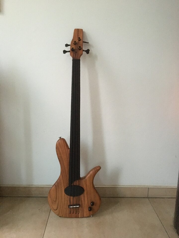

Alle Achtung tolles Projekt, tolles Ergebnis und der Tisch klingt ja auch ganz amtlich, wobei er seine fernöstliche Herkunft im Klang ja keineswegs leugnet. 👍👍👍
Reaktionen: Lyons, FourStringsOnly, BassZwerg und eine weitere Person
  • #62
Cooles Projekt!
Ich meine hier den Delano zu hören! (Was man eben über Telefonquäke beirteilen kann...) Also weniger das Holz.
Ist nicht schlimm, ich finde den passend!

  • #63
Der Bass klingt wunderbar, finde ich.
Meinen höchsten Respekt für dieses tolle Projekt :great:.

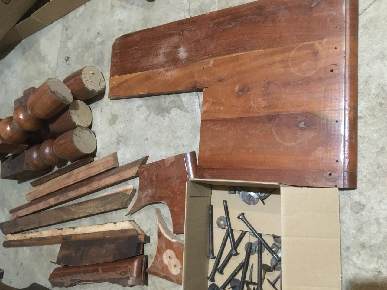

  • #66
Und das ist der Rest vom Tisch:
Die Beschläge haben schon einen Interessenten gefunden, aus dem Rest der Platte könnte man noch ein Korpus oder einen Mini-Bass gestalten… 😇
Und für die Beine heißt es vielleicht irgendwann:
Upcycling - aus einem ollen P-Body einen Tisch bauen?:D

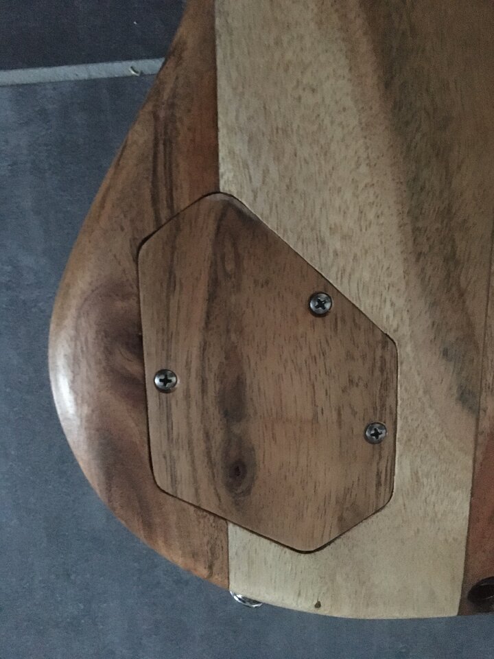

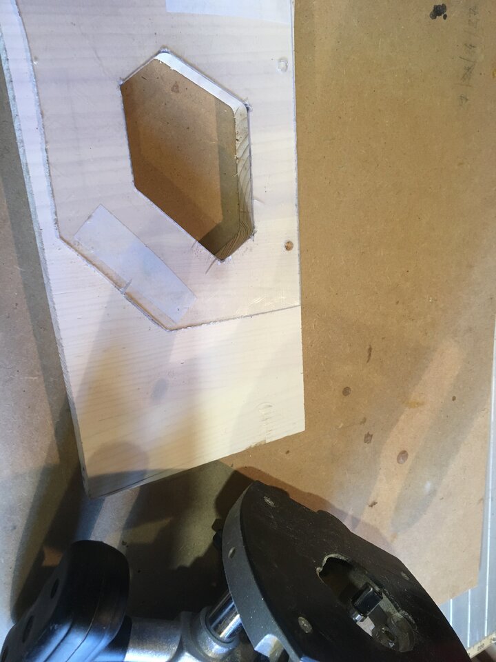

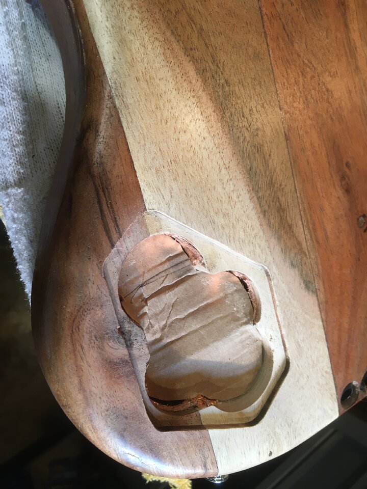

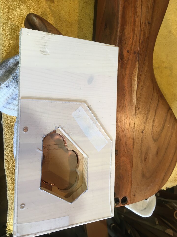

Klappe zu - Es hat geklappt!
Ich habe meine erste Frässchablone gebaut und die Versenkung für den E-Fach-Deckel gefräst. Dann mit der Kreissäge ein 3mm flaches Stück von einem 20mm starken Rosewood Brett abgetrennt und den Deckel gefertigt.
C7E6C728-27CF-4159-86E0-C386C6C9940B.jpeg9D300565-16F6-4F37-9078-84D080600917.jpegC8290CEA-181D-4173-81D0-FC9C7BF2E110.jpeg

  • #71
Für die Frässchablone hatte ich mal beim Kollegen @FourStringsOnly über die Schulter geschaut, der gerade nebenan (ein paar 100 km) seine herrlichen Headlesse baut. 😇

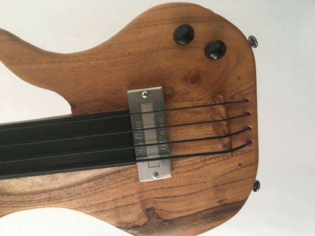

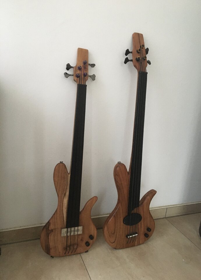

  • #77

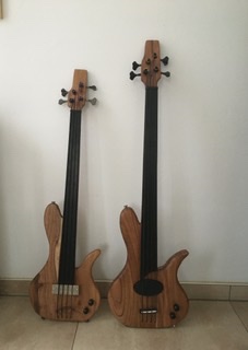

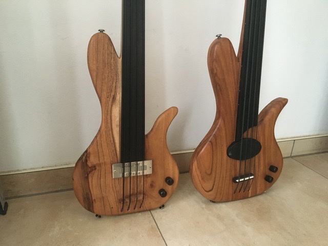

Der „Rest vom Tisch“…
ist zwar kein Mini-Bass geworden, aber eine 28“ Light-Version vom obigen.
Die Herausforderung, die ich mir gestellt hatte, bestand darin, aus dem wenigen, noch verbliebenen Material einen brauchbaren, gut bespielbaren Bass, der möglichst viel Ähnlichkeiten mit dem 30“ er hat, zu fertigen.
Griffbrettmaterial Ebenholz war noch in gleicher Größe da.
Mechaniken wieder von Gotoh.
Und so sieht es aus:

  • #78
Sieht toll aus der neue "Kleine" :-). Gratulation.
Der Korpus sieht sehr dünn aus, wie dick ist der denn ?
Was ist denn das für ein Tonabnehmer ?
Und wie klingt der "Kleine" im Vergleich zum "Großen" ?
Reaktionen: Lyons

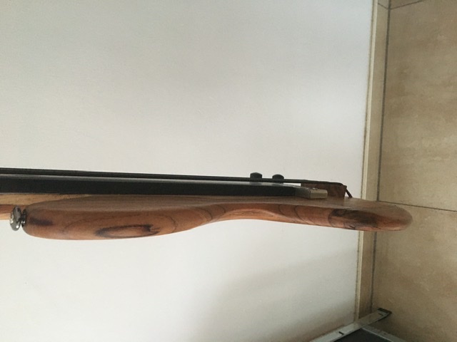

  • #79
Danke, @FourStringsOnly .
Der Korpus ist nur 19mm dünn, der Hals ebenso plus ca. 9-10mm Griffbrett.
Der Tonabnehmer ist ein Rellog Gitona (DDR) Singlecoil. Baujahr müsste so 1960-70 sein. Der war mal auf meinem allerersten Bass, den ich Anfang der Achtziger gebraucht erstanden hatte.
Ich war jetzt erfolglos auf der Suche nach einem ganz flachen PU, weil ich von dem Korpus nichts mehr abtragen wollte und hab dann auf diesen zurück greifen müssen.
Der klangliche Vergleich zum Delano Xtender ist … auf den Aufnahmen zu hören. 😇

  • #80
Der 28er mit dem Gitona PU und La Bella Black nylons. Lange Töne, damit man die Tonentfaltung wahrnehmen kann:
im Vergleich dazu der „Große“ 30er mit Pyramid Black nylons und Delano PU, als Single coil:
und nochmal der „Kleine“:
