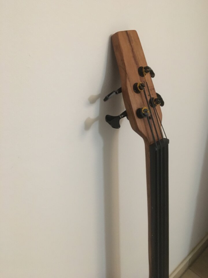

Was mir übrigens auffällt ist der grosse Knickwinkel der Kopfplatte. Gibt's dafür einen Grund ausser Gestaltungsfreiheit ?
Ist aber ne gute Sache... je angewinkelter die Kopfplatte (in gewissen Grenzen), desto mehr Druck geben die Saiten auf den Sattel. Das bringt eine bessere Tonentfaltung, mehr Stimmstabilität und ne leichtere Intonation.
Als Faustregel lässt sich sagen, dass ne angewinkelte Kopfplatte technisch eigentlich ausnahmslos besser ist als ne gerade Kopfplatte. Letztere ist halt wesentlich einfacher und kostengünstiger umzusetzen.
Das ganze hat auch einen Nachteil. Wenn man den Bass abnehmen will und ihn nach oben hebt, aber eine geringe Deckenhöhe im Proberaum hat, und die Kopfplatte unsanft mit dem Beton der Decke kollidiert, gibt es bei abgewinkelten schneller Bruch. Viele Gibsons legen davon Zeugnis ab. Damit muss halt vorsichtiger umgehen, als mit so einem geraden Ahornprügel.
Aber auch gerade Kopfplatte liegen in der Regel doch auch deutlich tiefer als der Sattel. In Kombination mit Saitenniederhaltern dürfte der Unterschied doch nicht mehr so groß sein oder? Hatte glaube ich noch nie einen Bass mit abgewinkelter Kopfplatte in der Hand, deswegen kann ich nicht einschätzen, wie steil die Saiten da hinter dem Sattel abfallen...

Die Saitenniederhalter wurden ja nur erfunden, um den fehlenden Anpressdruck der schon immer gewinkelten Koofplatten zu kompensieren.
Problem ist die Winkeländerung dahinter… bei ner gewinkelten Kopfplatte hast du genau eine Änderung genau am Sattel und die Saite wird im gleichen Winkel zur Mechanik geführt. Bei der geraden Kopfplatte hast du zwei Änderungen: einmal am Sattel, einmal am Saitenniederhalter.
Dadurch geht Druck verloren.
Letztlich ist es aber auch nur ne sehr theoretische, physikalische Frage. Meinen Sandberg hab ich auch mit gerader Kopfplatte gebaut, dem Bass fehlt es an absolut nichts.

Cooles Projekt! Richtig lässig.
Nur die Kopfplatte finde ich ein wenig gewöhnungsbedürftig.

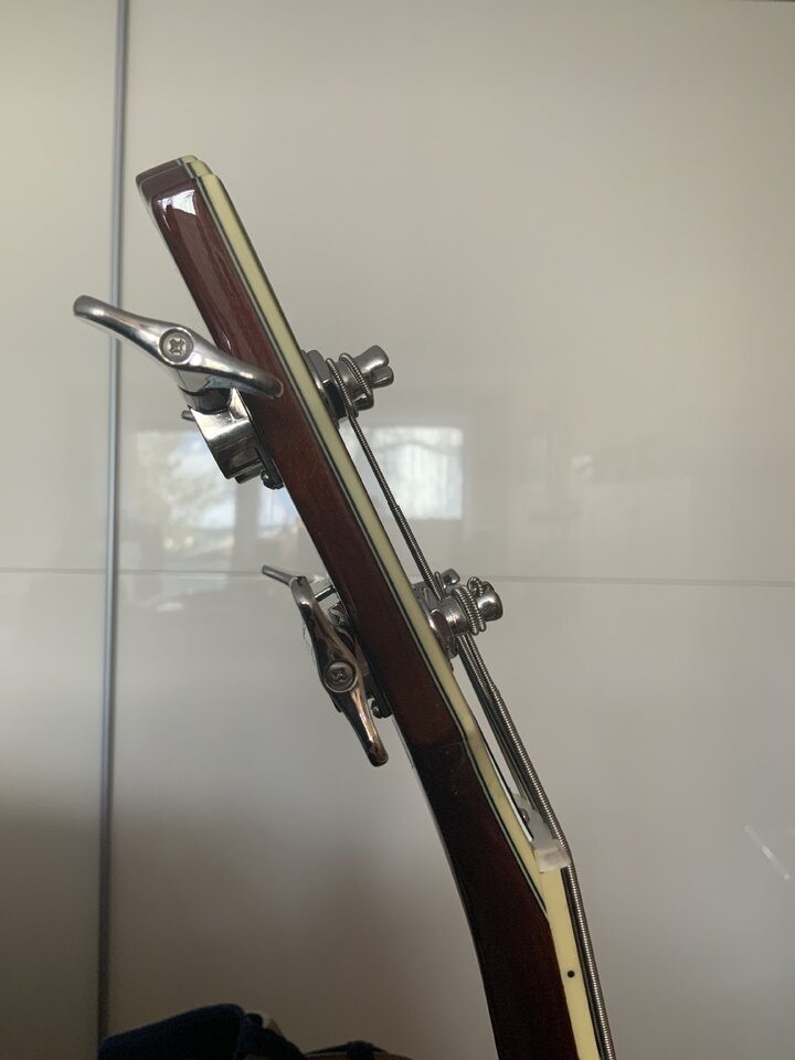

Das liegt aber weniger an der abgewinkelten Kopfplatte als daran, dass die Gibsons aufgrund des Zugangs zum Trussrodnan dieser sensiblen Stelle kaum Material am Hals aufweisen und deswegen gerne brechen.
Da gibt es auch wesentlich stabilere Konstruktionen.
das trifft neben Gibsons auf alle solche abgewinkelten Kopfplattenkonstruktionen zu, bei denen es auf der Rückseite keine Volute gibt, die das fehlende Fleisch rückwärtig ergänzt und stützt. Das Problem ist die geringe verbleibende Faserlänge zwischen den Jahrensringen, durch die abgewinkelte Kopfplatte enden die Schichten gleicher Dichte im Holz nur kurz hinter dem Sattel und da bleibt dann auch nur wenig Länge bzw. Fläche übrig, um das wieder hinzuleimen. Besonders schön aber auch besonders anfällig sind die slotted headstock Modelle.
Bei den Fenderähnlichen gibt es immer einen durchgehenden Faseranteil am Halsübergang zur Kopfplatte, der quasi durchgeht bis zum Ende der Kopfplatte. Es ist schon schwerer, sowas abzuknacken mit einen stumpfen Stoßbelastung in der Achse.
Bei dem unteren Foto vom Washburn sieht man, dass die tiefsten Halsfasern schon oberhalb etwa 2…3 cm des Sattels auf der Oberseite der Kopfplatte hervorkommen, das ist noch im Bereich der Ausfräsung für den Trussrodzugang wie bei denn Gypsies…
Aber genug zu diesen bautheoretischen Fragen, lieber zurück zum Sound von dem Bass?!

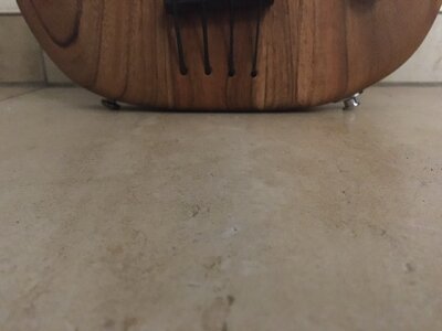

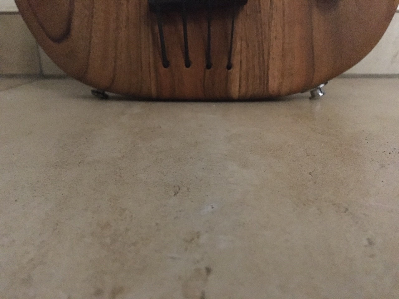

Mit der abgewinkelten Kopfplatte, meine Herren, lässt sich das Instrument an die Wand anlehnen, ohne die Mechaniken zu belasten!😇
Dazu steht es schwankfrei auf seinen beiden kleinen Füßen, der Ausgangsbuchse und dem Gurtpin:9C4F384F-7053-4BDC-9594-9482116E2B6A.jpeg
