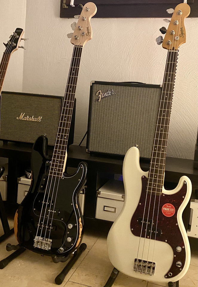

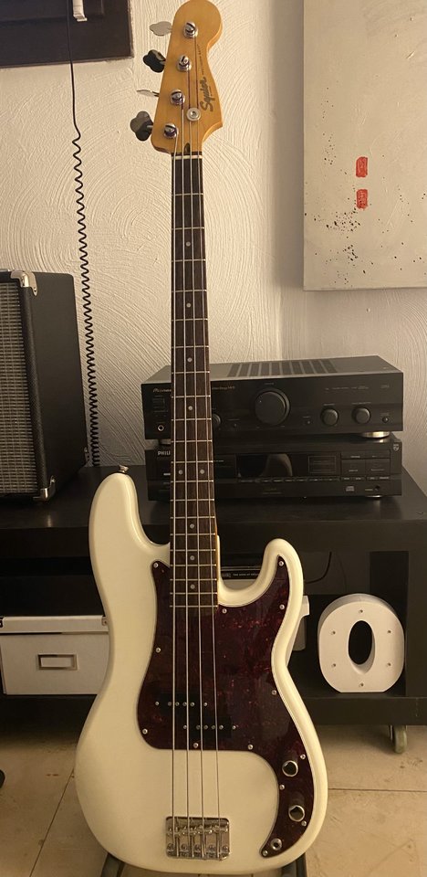

Hallo zusammen!
Seit heute besitze ich einen nagelneuen CV 60s.
Erstmal habe ich den Hals zweimal großzügig mit Lemon Oil behandelt, weil er sehr trocken wirkte. Das brachte nebenbei einen schönen dunklen Teint, wirkt jetzt wie Rosenholz. So weit so gut. Die Roundwounds tauschte ich gegen GHS Precision Flats, was meiner Meinung nach besser zum Charakter des Classic Vibes passt.
Nach Einstellung der Halskrümmung, Saitenlage und Oktavreinheit ließ er sich spielen wie Butter-sehr schön.
Hergestellt wurde er in Indonesien, wie wohl heute die meisten Gitarren/Bässe von Squier.
Vergleiche ich jetzt die Verarbeitung des CV mit meinem Affinity aus China, bin ich überrascht, das der günstigere, ältere Affinity besser verarbeitet ist-perfekt für ein Instrument dieser Preisklasse.
Der Hals sitzt ohne einen Hauch "Luft" in der Halstasche, alles wirkt makellos. Der CV ist vollkommen in Ordnung, sieht man ganz genau hin, ist der Toleranzbereich wohl etwas großzügiger bemessen…
Hat jemand ähnliches bemerkt beim Vergleich China gegen Indonesien?
Freude werde ich mit dem 60s ganz sicher haben, wer auf Motownsound steht ist mit dem Instrument gut bedient.

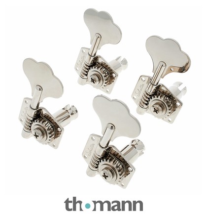

Welche Alternativen passen denn?
Die sollten passen:
Für Mechaniken mit anderen Grundplatten müsste man neue Schraubenlöcher bohren, aber das ist ja kein Ding.
Reaktionen: Mister Ed

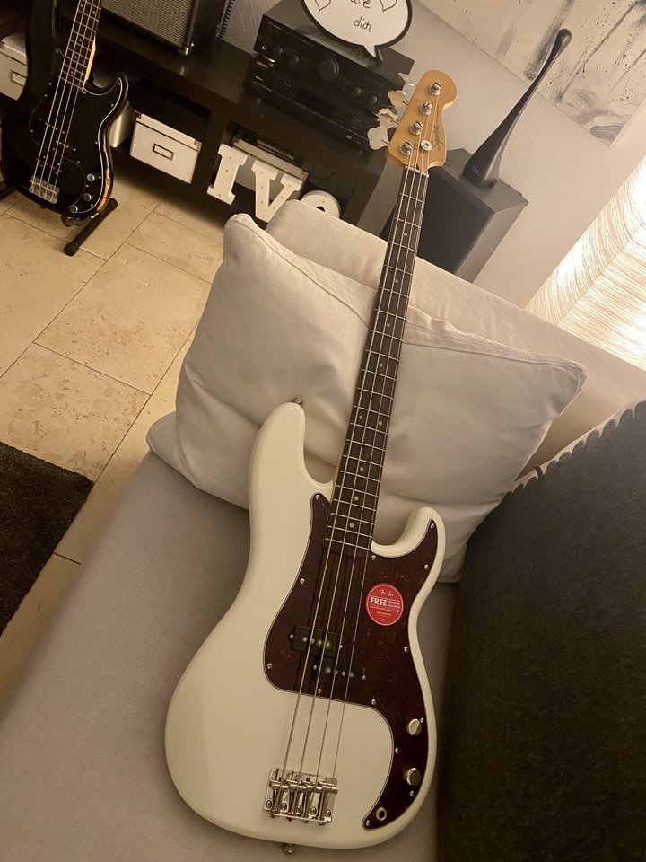

Danke für die Tipps, die Mechanik betreffend! 👍
So, Freunde, den Hals kurz gelockert, die vier Schrauben gleichmäßig angezogen und alles ist gut. Sie saßen nicht locker, aber auch nicht sehr fest. Jetzt ist alles gut!
Noch schnell einen Thumb Rest drauf geschraubt und endlich mal gespielt…
Das Ding spielt sich wie Butter und klingt wie Honig - wow!
Mir gefiel er beim Anspielen im Vergleich zum 70s sofort besser.
Die PU's können bleiben, sind um Welten besser als die vom Affinity.
Für den liegen aber schon SD Splitcoils hier parat, den Jazz-PU aktiviere ich fast nie.
Ich breche ich gerne immer wieder eine Lanze für den Affinity, jedenfalls für meinen.
Für das kleine Geld ein toller Bass!!
Mein Gitarrenbauer meinte es wäre ein Glücksgriff - juhu!

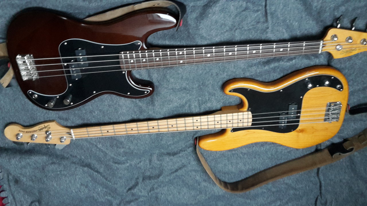

Ich habe einen CV und einen VM (eigentlich zwei, denn mein Jaguar war auch ein VM). Der CV hat von mir einen Duncan Designed PU aus einem VM erhalten (danke @Hozzy! :-) ). Mein Amber VM ist von 2010. Und ich bin der Meinung, dass der besser verarbeitet ist als der CV, der von 2019 ist. Da beide den gleichen PU, allerdings völlig verschiede Hölzer haben, klingen sie natürlich total unterschiedlich.
Der VM hat Ahorn-body, Ahorn-One piece-Neck. Der CV hat einen Body aus Nato und den ursprünglichen Hals mit Ahorn Griffbrett habe ich gegen den CV Hals mit Pali (?) getauscht.
Fazit: Also, Hardware ist beim alten VM deutlich wertiger. Der Hals sagt mir auch mehr zu. Ist aber ja, subjektiv. Der VM ist auch viel schwerer und damit ausbalancierter.
Edit wundert sich warum das Bild verkehrt herum ist.. :O! .
