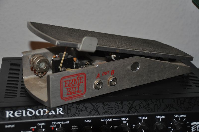

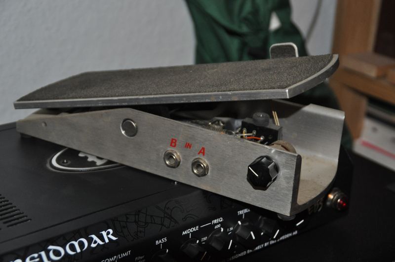

so, rausgekramt,
eigentlich ein Panorama Pedal, habe das aber immer nur als Lautstärkepedal,
also eigentlich sogar als Verzerrer vor einer voll aufgerissenen Röhrenvorstufe benutzt.

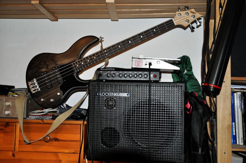

hier mal alle am Test beteiligten Greätschaften:
besonders die Glockenklang Boc ist hilfreich für den Test.
Also:
ich würde mal behaupten, das Pedal klaut Höhen in dem Maße, wie ein ganz normales Volumepoti,
welches auch im Bass verbaut ist.
Bei voller Lautstärke hab ich praktisch keinen Höhenverlust feststellen können
auch nicht, nachdem ich mich davon überzeugt habe, daß die Tonblende offen ist.
regelt man aber die Lautstärke langsam zurück, wird der Ton erst mal ein wenig weicher,
ähnliches habe ich schon am Vol Poti des Instruments beobachtet, man kann dies durchaus zur Klanggestaltung einsetzen.
Also wenn man normal mit dem Pedal etwas zurückgeregelt spielt, die vollen crispen Höhen benötigt und nur für wenige Stellen mal voll aufreist, dann ist dieses Pedal definitiv das falsche.
Wenn man sowieso die Tonblende meist halb zu hat
oder am Verstärker ohnehin zurückregelt, kann getrost dazu greifen.

Wofür ist eigtl. dein Regler an dem Pedal? Ausgangslautstärke?
