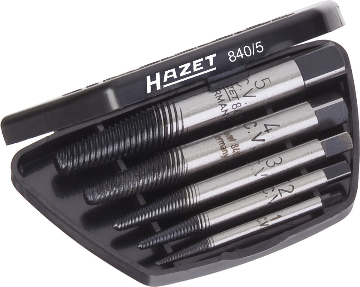

  • #26
Sowas nur in gut wäre auch ne Lösung. Damit hab ich schon sehr viel unmögliche Schrauben rausbekommen. Aber noch nie beim Bass (Mir ist noch nie was kaputt gegangen)
Das ist für Schrauben, bei denen der Kopf kaputt ist. Die bohrst du damit raus. Das hier ist eine Mutter und wenn du da bohrst, ist das Gewinde vom Spannstab ab.

  • #29
Oh Mist, vergesst das wieder. Verzeihung.

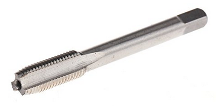

  • #38
Mit einem "links Gewindeschneider" in der passenden Grösse in den ausgenudelten Innensechskant der Mitter drehen und langsam weiterdrehen bis die Mutter draussen ist.
Somit habe ich schon allerhand von Schrauben und Muttern welche teilweise bündig abgerissen waren entfernen können...
Eine Schlosserei / Mechanische Werkstatt hat im Normalfall dieses Werkzeug... fragen kostet und schadet nichts.

  • #40
Das ist ja mal 'ne gute Idee!:great:
Ich hab mich mal mit den Dingern versucht:
Die sind leider shyce, da sie, weil sie konisch sind, dazu neigen, die aufgebohrte Schraube zu sprengen. Oder, noch besser, gleich ihrerseits anbzubrechen (natürlich bündig!:igitt: -aber nicht die von Hazet:engel:). Dann wird's erst recht lustig, der sch... ist gehärtet.:-/
