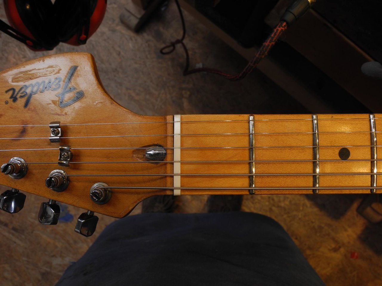

...habe jetzt das Einverständnis des Chirurgen, seine pics hier einzustellen:
Man sieht glaub ich deutlich, was gemacht wurde. Minimalinvasiv war es jedenfalls nicht;-)
Ach ja, nochmal zum verdienten Ruhm: Operateur war Mario Brüggen, der Geselle in der Werkstatt für Gitarrenbau beim Walter Kraushaar.

Sehr gut gemacht! Wenn man es nicht wüsste, dann würde man es nicht erkennen!
Vermutlich hat der Maestro mit einem Dremel das Teil vom Griffbrett rausgeschnitten.

Perfektes Ergebnis! Was sind denn das für Negativabdrücke vom Gewinde? Klebstoffreste? Lies sich deswegen der Spannstab nicht mehr richtig bewegen?
Das vergurkte Innengewinde der Mutter;-)
Die Mutter ist doch ziemlich dünnwandig, sie hat zwar anunführsich einen eher langen Gewindegang, durch die dünne Wandstärke neigt sie aber bei überbeanspruchung sich auszudehnen.
Der Vorteil ist aber, dass so eher die Mutter flöten geht und der Spannstab alles eher heil übersteht wenn mal was ist.
Die Reparatur ist wirklich sehr gut gemacht! Wär vermutlich bei einem Ahorn Griffbrett schwieriger gewesen die Reparaturspuren zu beseitigen... da gelob ich mir meine geliebten Pali Griffbretter!

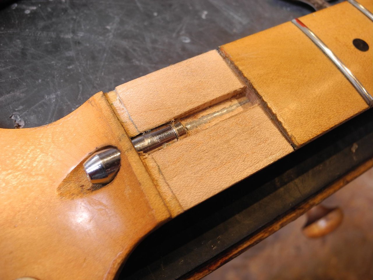

Sieht aber m.A.n. nicht so aus. Da wäre ja Materialverlust und ein deutlicher Spalt. Ich denke, das Stück vom fretboard wurde von oben (also Halsende) mit dem Stemmeisen rausgeholt.

Dann schau mal genau hin. Da wurde an den Seiten der Materialverlust aufgefüttert.

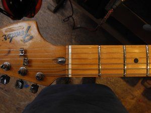

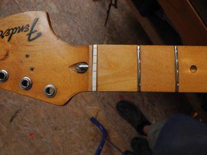

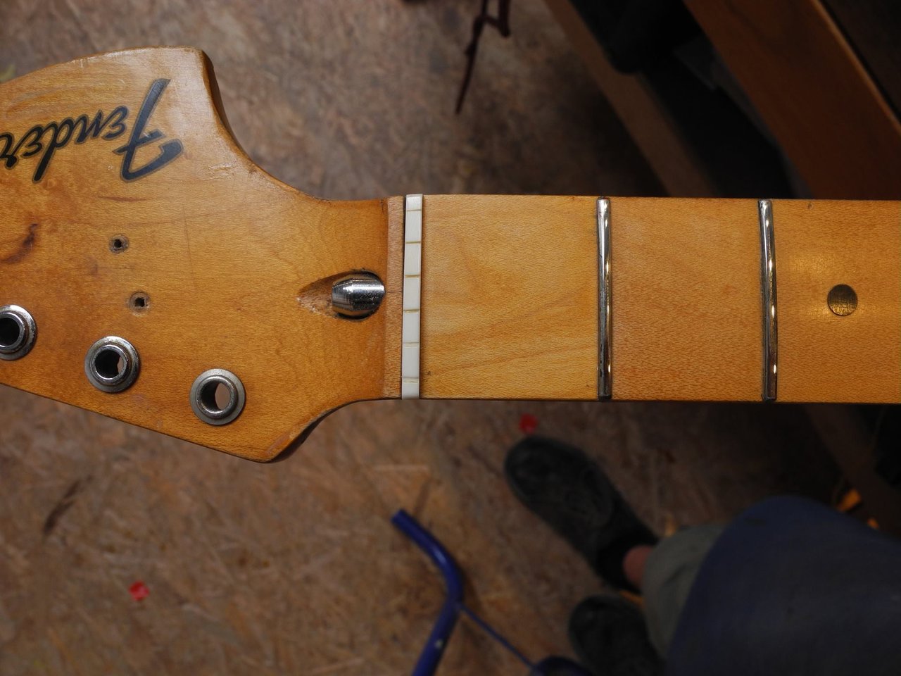

Was ist denn bitte zwischen Bild Nr. 2 und Bild Nr. 3 passiert? Ein Wunder?
  • #76
? ... Bild 2 ist das Griffbrett ab dem 1. Bund abgenommen.
Und in Bild 3 wurde das Stück (oder evtl ein neues) angeleimt.
Ne da wurden noch andere Dinge getan als das Griffbrettsegment abgenommen wurde....ich wollte aber keine 10 Bilder posten.
Den Vorgang findet man auf der Kraushaar Gitarren FB Seite bei den Fotos

Verstehe trotzdem nicht ganz, was der da genau gemacht hat ...
da scheinen leos kumpel bei der fräsung des trussrodkanals zu tief geschürft zu haben und die tr-mutter hat sich platz gemacht. hätte nicht gedacht, dass man sowas so elegant lösen kann.
