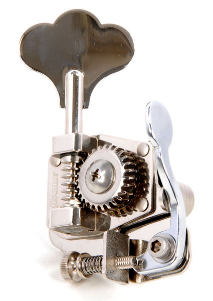

Nimm lieber einen D-Tuner:
Aus dem einfachen Grund das ich gerne die üblichen pentatoniken und Leiter weiter verinnerlichen möchte, was mit Drop d nicht mehr funzt
und wenn doch, hätte ich auch kein Problem von Hand runter zu tunen.
aber die Effekt spielerei ist mir irgendwie nicht ganz egal. deshalb die frage ob das technisch so funzt?

Solche Sachen mit Effekten zu lösen halte ich aber auch für suboptimal und würde hier eher zum 5 Saiter oder D-Tuner raten.
