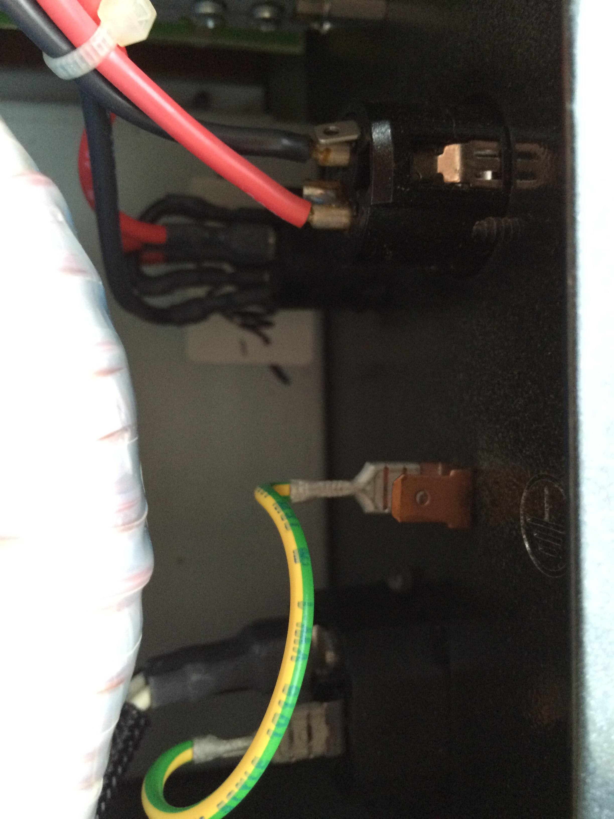

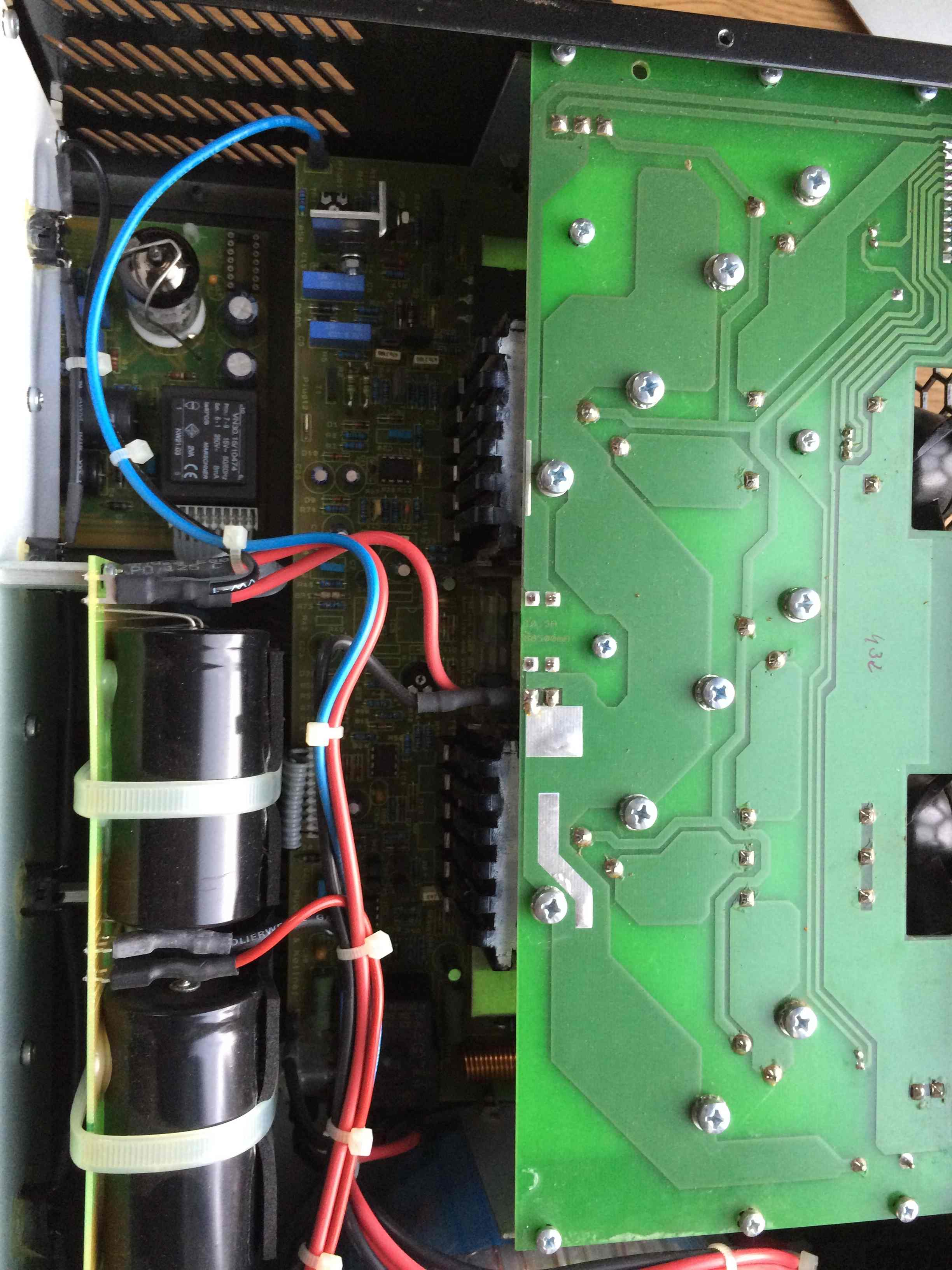

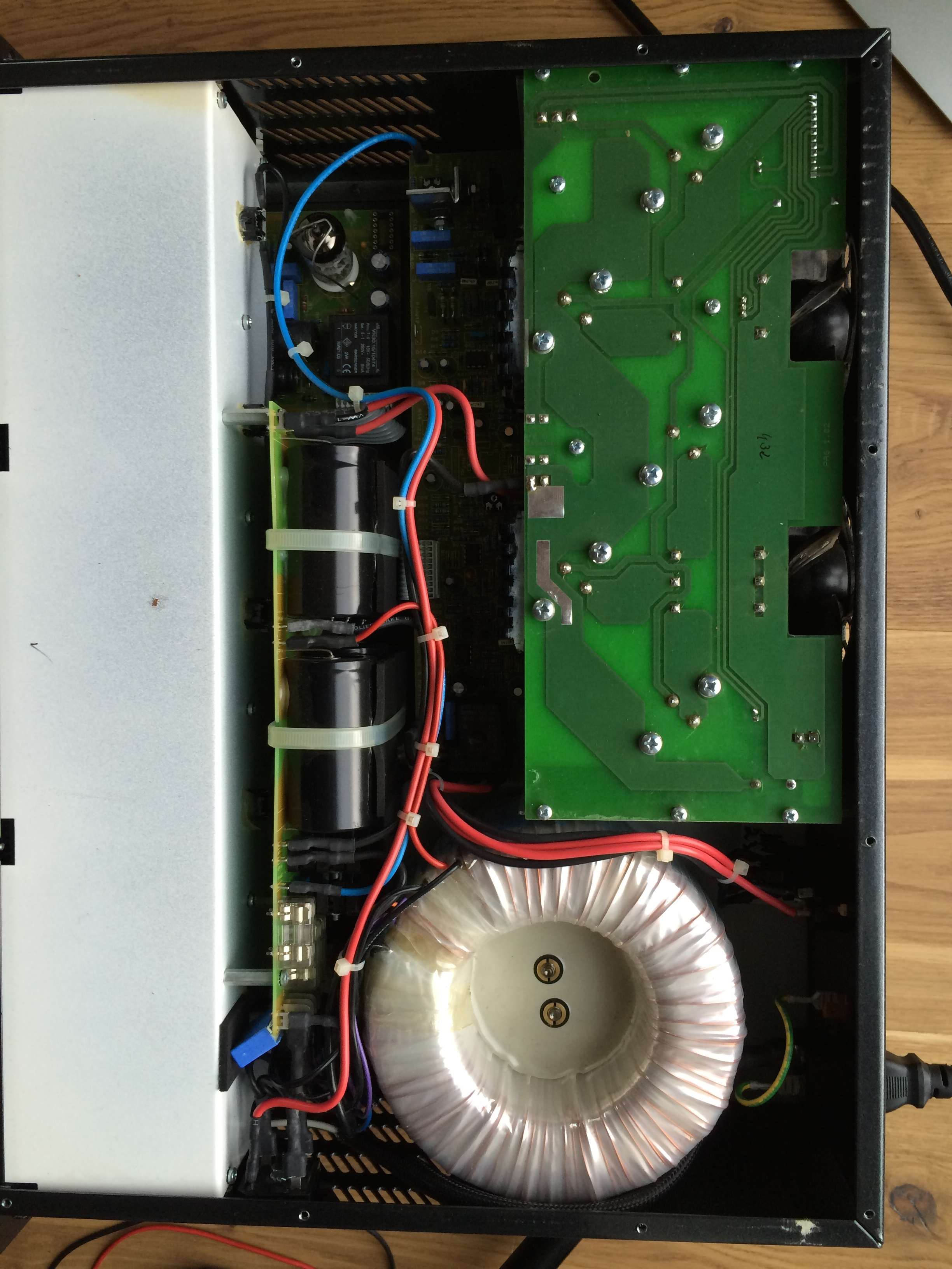

Hier ein Gesamtbild

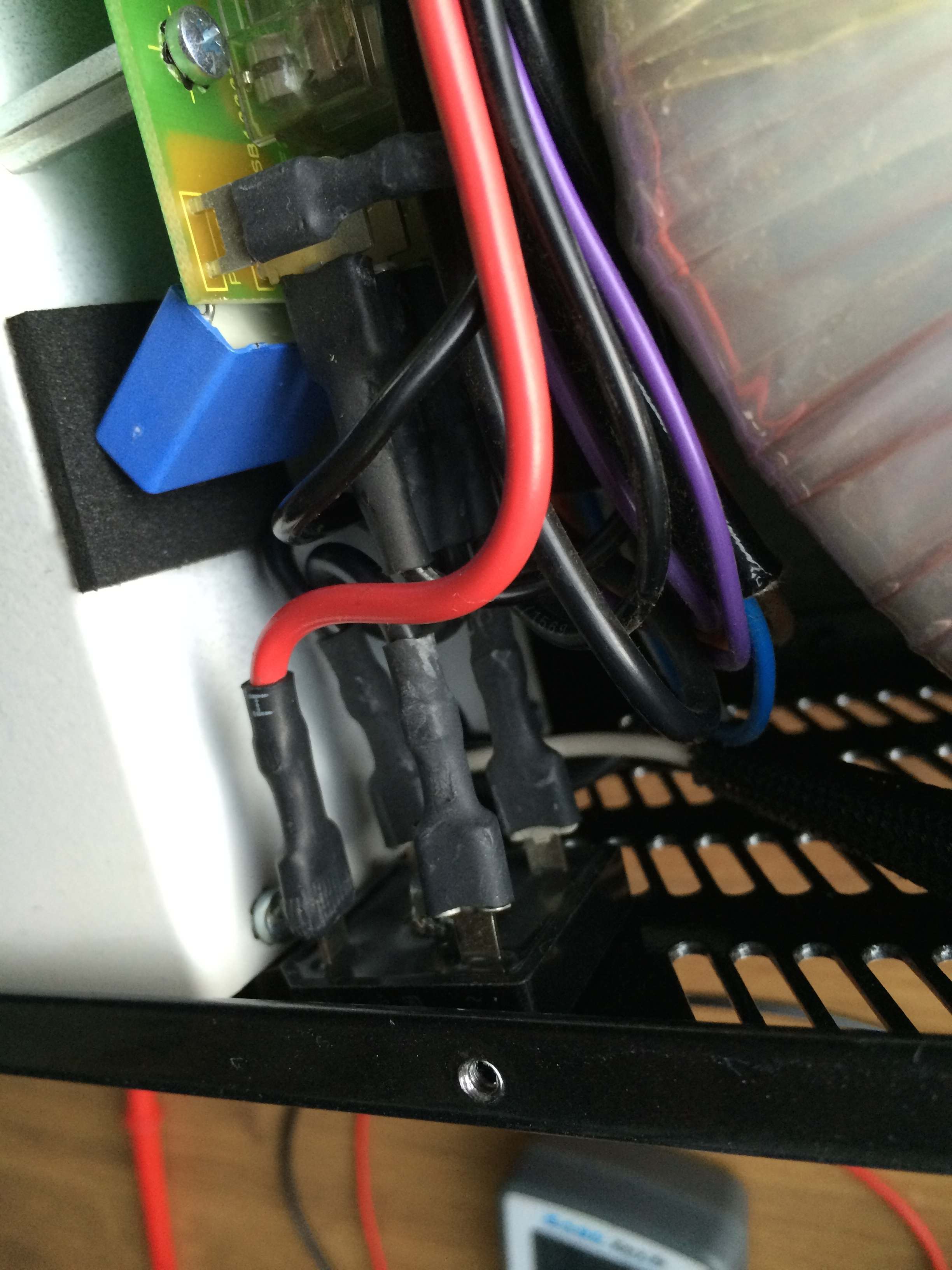

Hallo Fleabass,
0,5 Ohm dürfte OK sein, normale Multimeter sind in dem Bereich nicht sehr genau. Wenn Du die beiden Meßspitzen zusammenhältst, erhältst Du den Widerstand der Meßleitungen, das ist quasi Dein Nullpunkt.
Hast Du auch mal den Widerstand der Masse am Eingang zur Gehäusemasse gemessen? Am besten einen billigen (blanken) Klinkenstecker einstecken, da kannst Du die Masse am Steckergehäuse abnehmen.
Auf dem Ersten Bild sieht übrigens eine Löststelle verdächtig aus:
  • #23
Soooooo, erstmal vielen Dank, zeppo3000, für den Tipp mit der kalten Lötstelle. Habe ich erstmal gelötet.
Dann habe ich den Amp heute zum Ampdoctor gebracht. Vorher habe ich ihn nochmal aufgeschraubt, und was fällt plötzlich raus?
Eine Unterlegscheibe einer Schraube. Danach beim Ampdoctor: Viel weniger Surren als vorher - die restlichen Störgeräusche sind vernachlässigbar. Das Ding muss auf irgendeinem Kontakt gelegen haben. :D
Lasse den Amp trotzdem nochmal durchchecken und ein wenig modifizieren - bin gespannt auf den Sound danach. ;)
Also Rätsel gelöst, danke an alle
