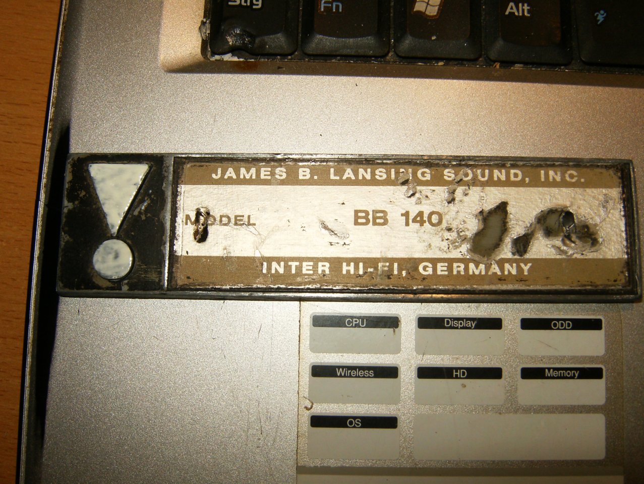

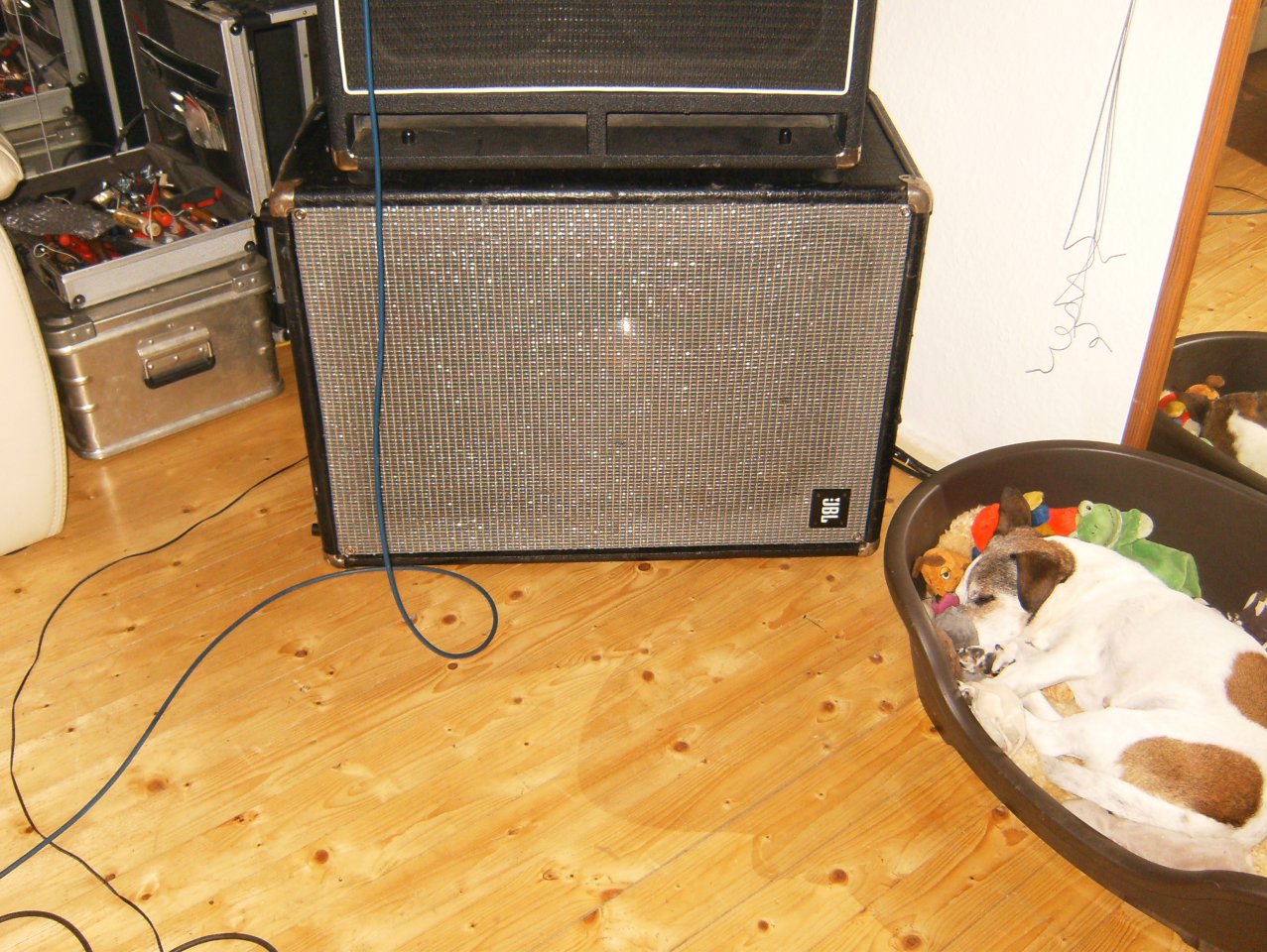

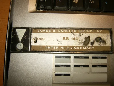

Weiß vielleicht einer von Euch was über diese Box??Bzw.von wann die sein könnte?
Da ist dieses Label hinten angebracht,
über Hinweise würde ich mich freuen:kaffee:

Was den JBL-Lautsprecher angeht: JBL hält irgendwo noch Daten der alten Lautsprecher vor (bzw. es gibt da wohl eine Tabelle im Netz). Also einfach mal gurgeln....
Danke Beate,ich hab schon"gegurgelt":Daber nichts gefunden
ein Link wäre prima..

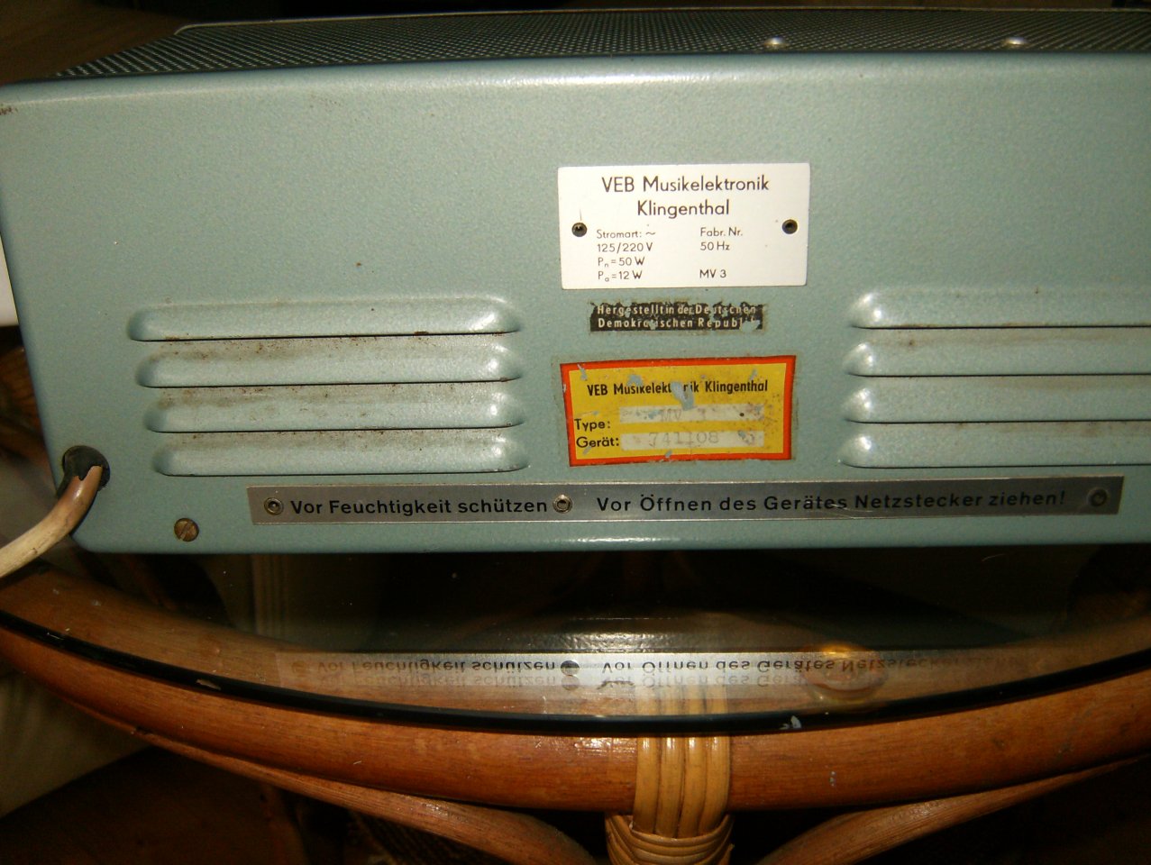

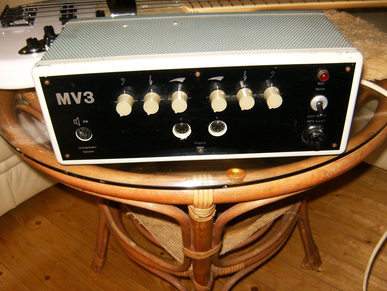

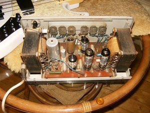

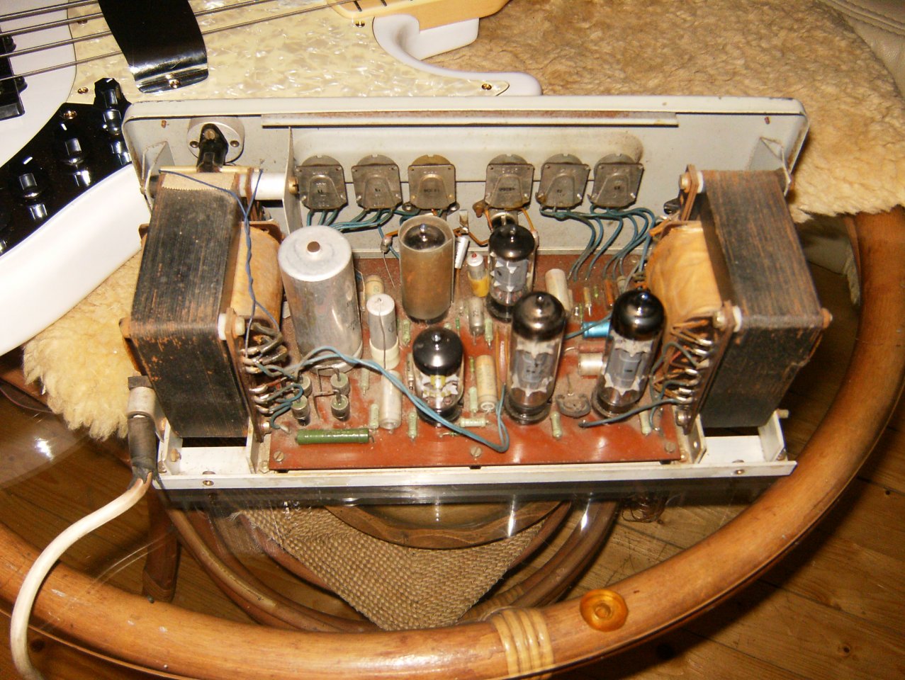

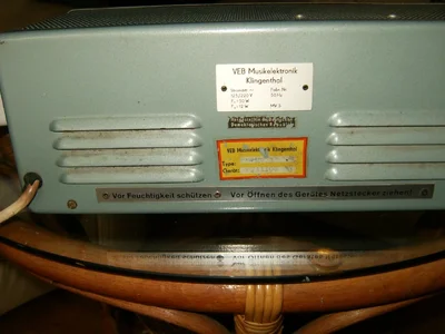

Ich hab mal hier einen ganz "kleinen Vertreter"der alten Röhrenzunft Amps.
Der MV3 aus der DDR8D
12,5 Watt Vollröhrenteil!! 8D 2 Eingänge Low und HI Volumen Bass Treble beide unabhängig regelbar!!
Das war mein erster Bassamp:bier:und der klingt echt gut und ist laut!!
