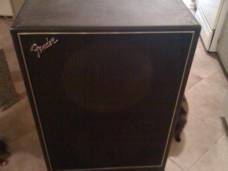

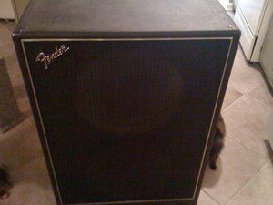

Hier noch ein Bild (Gleiches Modell - Foto von Google)

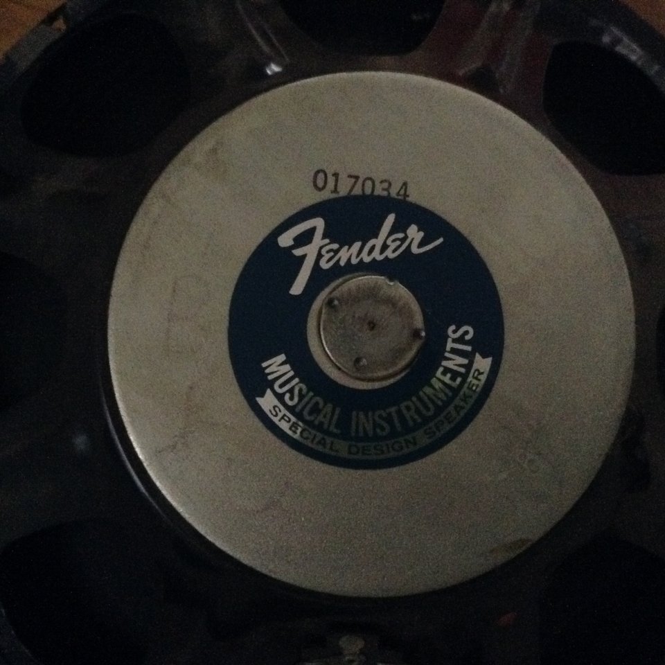

Ob zu groß oder zu klein hägt davon ab, was Du damit vorhast. Und was die Box abkann hängt davon ab, was genau drin ist, am besten schaut man mal, was auf den Speakern selber steht. Es sei denn, Du hast die Box selber neu gekauft und nix verändert, dann bräuchte man aber mal ein Datum.
Ich habe eine 1989er Peavey 2x15", die hat mir ein SVT durchgeballert, beide Speaker, die waren je mit 200W angegeben. Es war laut und tief. Wenn Du damit also Doom oder Metalcore auf H in krass machen willst, ist Deine Sorge nicht ganz unberechtigt. Die LHs haben zwar 'ne "Boxenschutzschaltung", die Subbässe rausnimmt und nen Limiter, aber alles können die auch nicht.

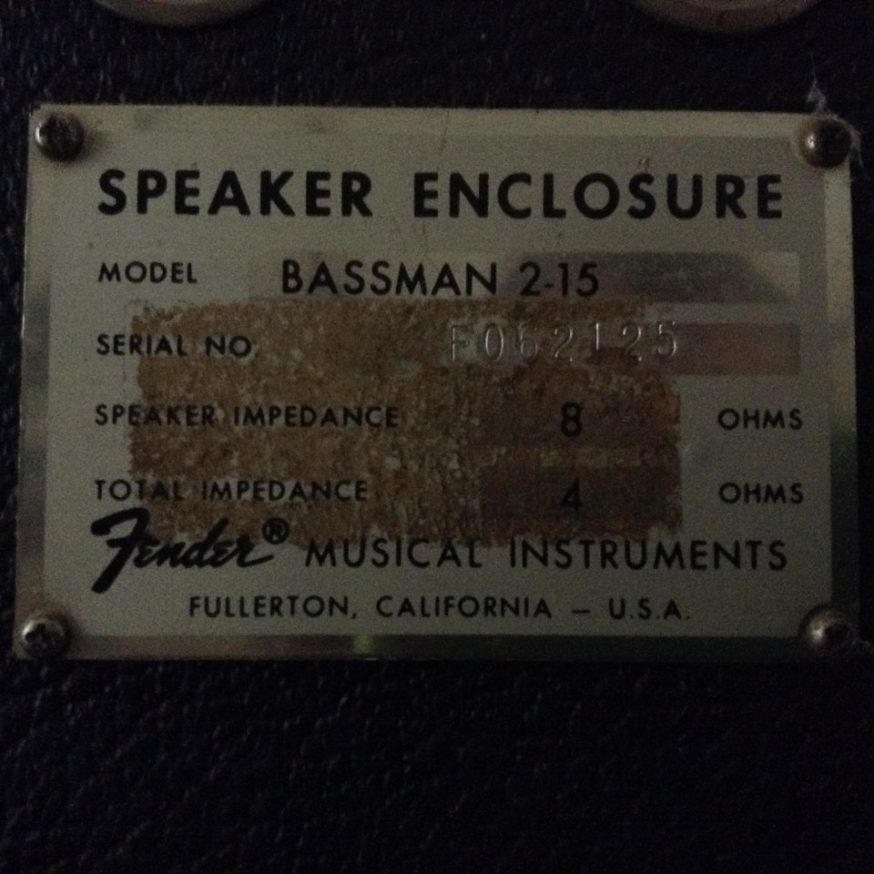

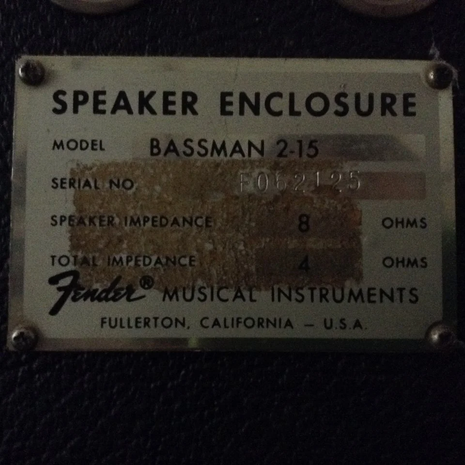

Noch ein Faktor wäre die Impedanz. Der Bassman kann entweder 4 oder 16 Ohm und bei ner Reihenschaltung beider Boxen, wäre es nicht sehr elegant mit nur einem Output am Amp. Oder sehe ich das falsch?

Die Speaker sind noch die Originalen (siehe Fotos). Eine Angabe zum Baujahr konnte ich irgendwie nicht finden.

meine boxen haben zwar alle 8 ohm, aber auf einen ausgang eine 4 ohm und auf den anderen eine 8 ohm sollte keinen stress machen und der lautstärkeunterschied sollte sich mit dem regler auffangen lassen.

in der anleitung steht nur: ausgang a klemmen sie eine box mit 4,8 oder 16 ohm an, ausgang b klemmen sie eine box mit 4,8 oder 16 ohm an. es steht zwar nicht ausdrücklich das man an a und b unterschiedliche ohmzahlen ranklemmen darf. es wird aber auch nicht ausgeschlossen.
naja, vielleicht holt sich EisCat ja irgendwann ne 4 ohm box dazu, dann isses eh egal (ausser er hängt sie parallel an den bridgeausgang, das wär doof)
