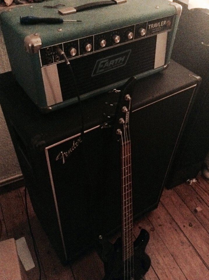

So, hab Rückmeldung von Fender erhalten. Scheint Mitte 2000 zu sein... >.< ... meinten sie... Wie das angehen kann, wenn ich ihn 89 bekam? Naja... War früher wohl alles etwas schlecht dokumentiert?! Ich vermute mal vonAnfang 60er oder sogar Ende 50er wird er sein?!
Ich hab den Bassman jetzt wieder mit meinem alten "Earth" Traveler LT2000 Gitarren-Amp zusammengebracht. Dazu nen Kompressor Treter und ich bin überrascht und ganz zufrieden. Auf jeden Fall ein Sound, wie ihn nicht jeder hat! Für zuhause zum daddeln top und schön vintage'ig und ich kann auch mal mit der Gitarre rein.
Im Proberaum werde ich erstmal weiter über den Warwick Amp vom Kollegen spielen und wenn das Budget passt, hole ich mir was neueres.

:O!... :confused:... :-)... nun ja... hm... räusper... wie soll ich sagen... tja... sind halt nur 45 Transenwatt.
Damit ziehste im Bassbereich kaum ne Wurst vom Teller... für die Gitten reicht das oft ganz gut. :bier:
Die Box is ständig unterfordet bzw. überfordert, wenn es clippen sollte... 2x15 Potential liegt brach.
LH-500 ran und Spass haben. :opa:
  • #39
Schon klar, dass es euch Bassprofessoren hier nicht von Stuhl reißt, aber der Sound is wirklich cool! Anders! Gerad mit dem Comp. Für zuhause reichts und für ein paar Stile ist der Sound auch im Proberaum genau richtig. Natürlich nur bei Stücken, wo die Drums dezent gespielt werden.
Wie gesagt, ist im Proberaum ja ein Warwick, den ich zum Proben nehmen kann. Wenn Kohle über ist, kommt ein LH und dazu ne Ampeg 4 10" Box. Die zwei Teile will ich gern zusammen anschaffen. Dann kann ich den Bassman ja auch noch dazuklemmen. Die Hartkebox will ich nun übrigens nicht mehr...
