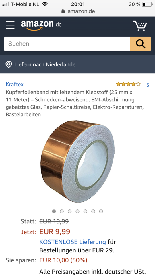

:juhuu::juhuu::juhuu::juhuu:
Ob das mit den Schnecken funktioniert weiß ich nicht . Zum Abschirmen wirklich klasse, weil der Klebstoff leitend ist.
Reicht locker für 10 Bässe.
