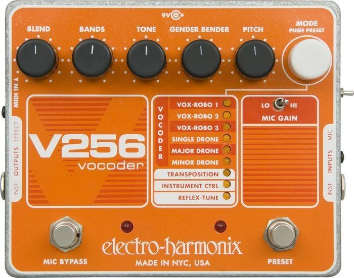

probier doch einfach Vocoder mit Bass als Träger, das macht einen Riesenspass. Ich bin drauf gekommen, weil sich unser Tastenmann in einer Covernummer partout geweigert hatte, solche Effekte zu nutzen. Gut, da ich auch singe, habe ich einfach den Part komplett übernommen. Macht Spass! Man könnte aber auch Deiner Lady ihren Gesang auf Deinen Bass als Träger aufmodulieren, müsst Ihr einfach gut zusammen üben, aber das dürfte nicht soooo schwierig sein.
Ich nutze einen EHX V256, hat ziemlich coole Sounds drauf und kann in gewissen Einstellugen auch ohne Träger verwendet werden:
