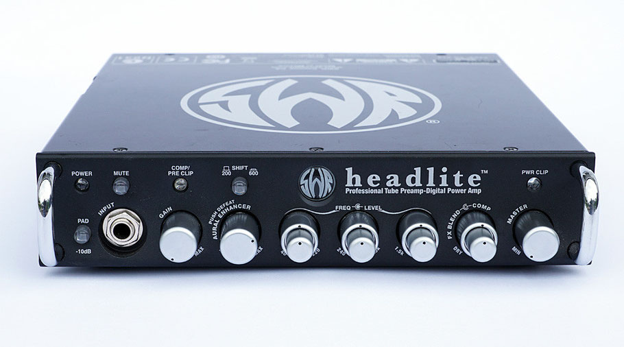

Ebenfalls 1HE und nur 8 1/2": SWR Headlite
FX-Loop, onBoard Kompressor und noch ein paar mehr nützliche Features!
Reaktionen: Talisker

Im Headlite sitzt das kleine IcePower 125ASX . Das ist relativ winzig.
Reaktionen: aBaxxi
