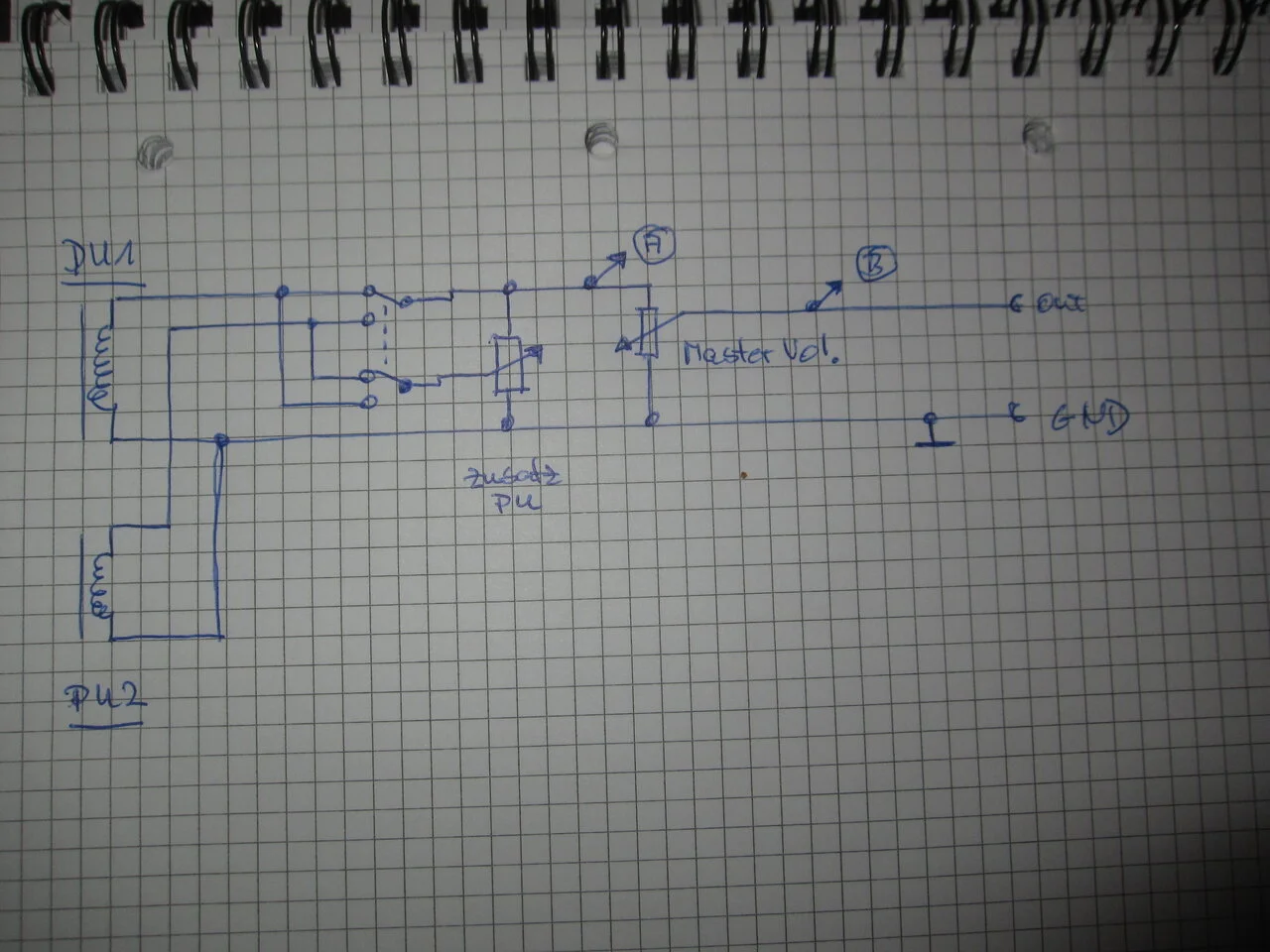

skizze :
mit dem 2 poligen umschalter kann man sich dann den 100 % pick up auswählen
an den punkten A oder B wird dann noch die tonblende angeschlossen .
Reaktionen: Dommbasstisch, Gast10894 und rumblebird2

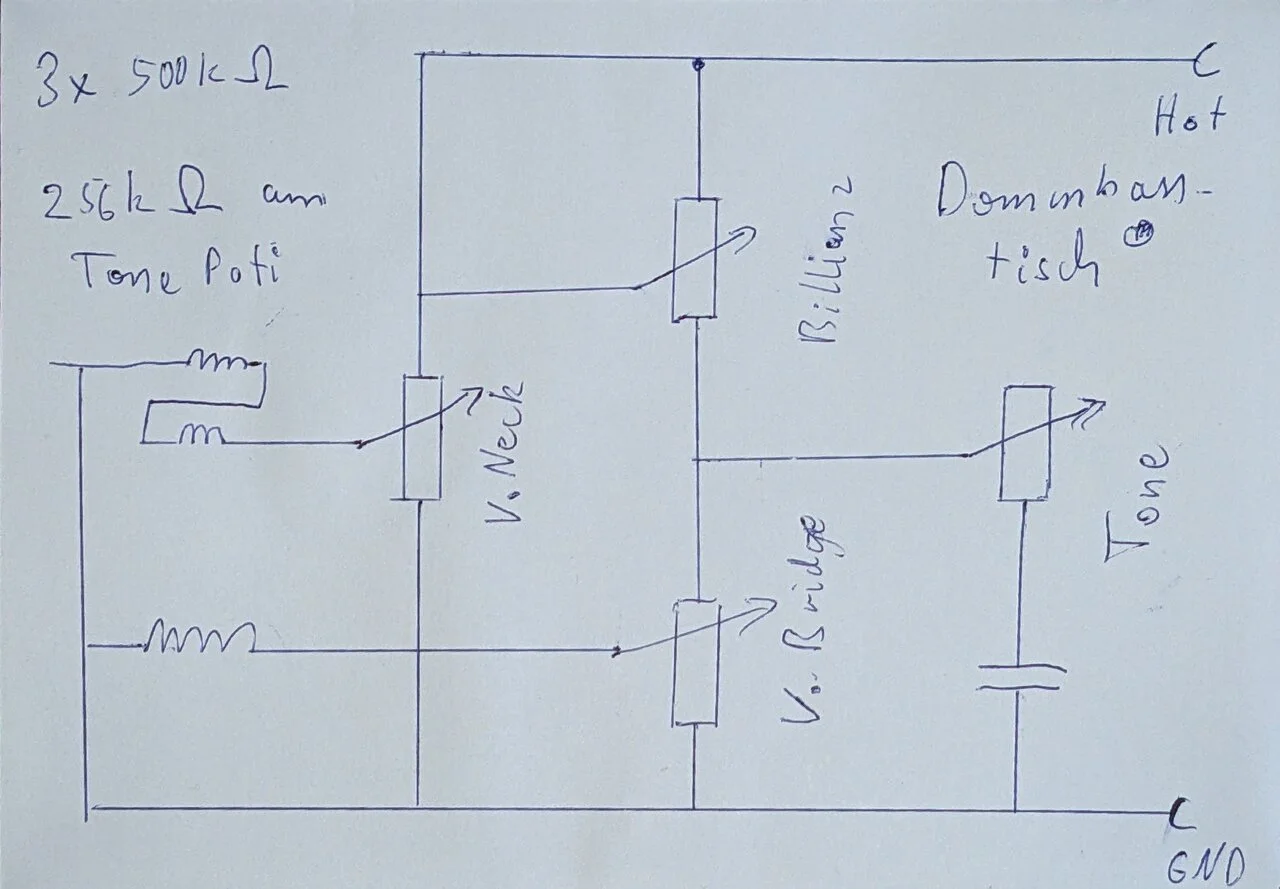

Ich hab mir selbst eine Schaltung ausgedacht, von VVTT auf VVT Brillianz/Resonanz. :D
Ich hab einen aktiven HB, passiviert und das 4. Poti für eine 2. Tone Regler dazu gelötet. Da ich von den beiden Kondensatoren (33 & 44 yF) sowieso nur den kleineren genutzt habe, wollte was anderes Ausprobieren.
Da die Widerstände parallel zu den Tonabnehmern die Eigen Resonanz dämpfen, kann man durch erhöhen des Gesamtwiderstandes den Klang anpassen. Mit dem Zusätzlichen Poti kann ich diesen von 125 bis 250 kOhm verändern.
Die Schaltung hat das Problem dass sie wie hier beschrieben nur "logisch" funktioniert wenn der Bridge Pickup zu gedreht ist.
Der "jetzt wird's kompliziert Teil" ist auch interessant.
An der von @Bass_Zicke geposteten Schaltung möchte ich das auch mal durchtesten.
Ich skiziere später mal, bin gespannt was an meiner Schaltung alles gefunden wird. Mich hat sie überrascht, was man mit den "funzt nicht so" trotzdem nutzen kann.

Der Zusätliche Regler macht es natürlich etwas komplizierter.;-)Ob das Banddienlich einen nutzen hat weiß ich nicht.
Ich denke aber dass die Schaltung bei hoher Eingangsimpendanz weniger Effekt zeigt. Mein Combo hat da nur 220kOhm.

etwas komplizierter
Den direkten Nutzen hab ich oben schon beschrieben. Der Nachteil der Schaltung ist natürlich, dass der Bridge PU vernachlässigt wird.
Es ist halt eine Möglichkeit bei 4 Bohrungen für Potis, eine zusätzliche Funktion zu ermöglichen.
Ein Problem das die Schaltung hat ist dass Tone- und Bridge Vol- Regler immer stören wenn nicht ganz zu gedreht.
Das kann man aber nutzen um den Bridge PU (und\oder auch die Tone Regelung) ganz dezent dazu zu mischen, wenn dieser offen ist und der 4. Regler das Signal sanft dazu mischt.
In der Konstellation dass Bridge & Resonanz Regler gleich groß sind, ergibt es sich dass der Bridge PU (Tone) genau zu 50 Prozent in das Signal mit ein fließt. Das ist ein ganz einfach zu findender Zustand von dem aus man nach oben bzw unten einfacher "Lieblingsstellungen" finden kann.
Inspiriert von @Bass_Zicke s Schaltung hab ich eine weitere Möglichkeit in Arbeit.
Da wird der Bridge PU nicht so vernachlässigt. Die 4. Regelmöglichkeit ist dabei auf einen Schalter reduziert, aber mit 2 Push Potis reichen 3 Bohrungen zum E-Fach.
