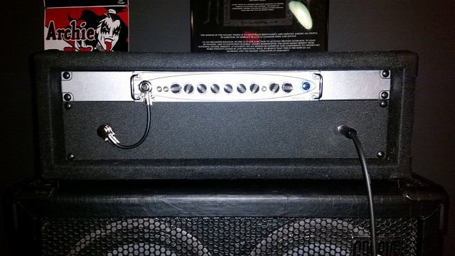

Vorschlag: Man(n) nehme einen Class-D Amp, packe diesen dann in in ein völlig überdimensioniertes Gehäuse (3 HE, 60 cm Bautiefe). Dann werden Bleiblöcke in die freien Räume des Gehäuses gelegt, so das das Gehäuse mit Amp mindestens 40 kg auf die Waage bringt.
Ich wette, das der Sound dann total grandios ist :D:o):bier:
ich möchte mich auch mal konstruktiv in diesen Thread einbringen ...
