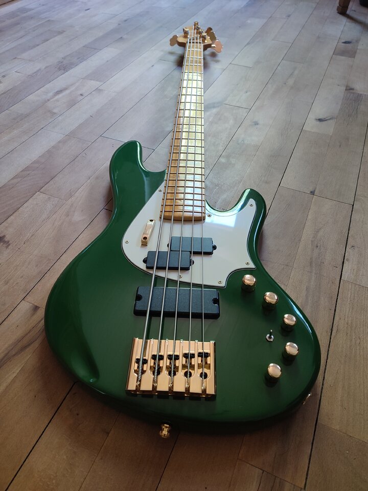

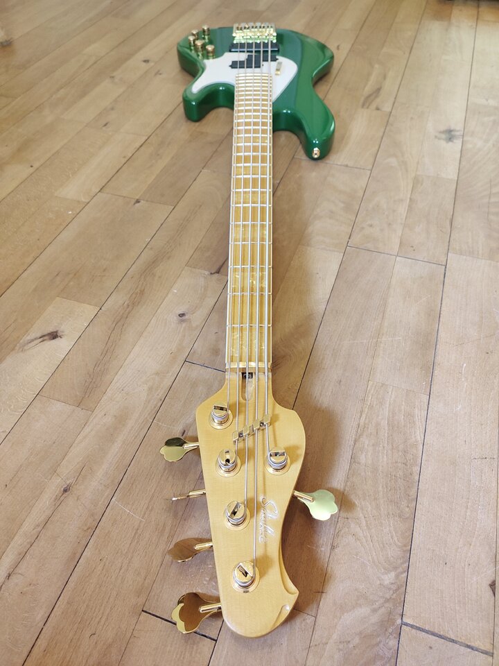

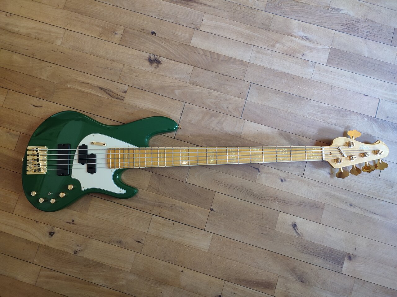

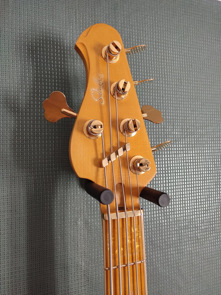

Ich für meinen Teil habe es nicht bereut vor drei Jahren mit dem bauen von Bässen/Gitarren angefangen zu haben. Macht Spaß und stolz.
Zum Thema Qualität, mein erster Eigenbau hat meinen Sandberg (der ohne Zweifel ein phantastisches Instrument ist) abgelöst und ist mein Hauptinstrument in zwei Bands. Die Kollegen geben mir bei dieser Einschätzung übrigens Recht, ist also nicht nur Voodoo.
Daß er für meine Zwecke so gut passt ist bestimmt auch ein bisschen Glück. Ich war zwar schon immer ein Bastler aber hierbei wusste ich ja nicht so ganz genau oder nur theoretisch worauf ich zu achten habe.
Ich konnte also nicht mehr machen als hochwertige Bauteile verwenden, mit Sorgfalt und viel Liebe zum Detail mein bestes zu geben, den ein oder Fehler ausbessern, Kompromisse finden und daraus lernen...
Ich liebe dieses Teil jedenfalls und mit Sicherheit ist es nicht nur Sound und Haptik sonder auch eine emotionale Faktor.

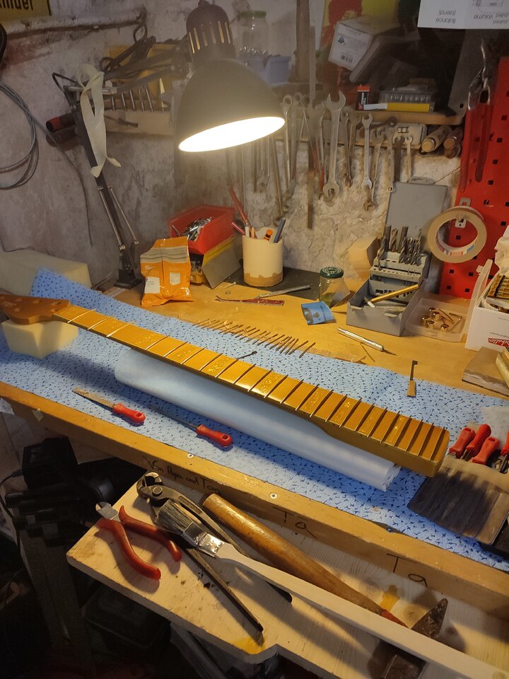

Da werde ich ja superneugierig, weil ein Hals als OPM, mit Blocks und Binding steht bei mir auch noch auf der Bucket-List. Wie hast Du den bundiert? Über das Binding hängend? Und vorher oder nachher lackiert?
P.S.: ich doof, sieht man ja im Detail. Die Bundstege ausgeklinkt, hast Du dafür extra noch eine Knabberzange angeschafft?
Reaktionen: claudio
  • #87
Habe dafür eine selbst abgeflachten Seitenschneider(so das die Schneide flach auf liegt) benutzt und die Feinheiten nachgefeilt.
Ist ein bisschen aufwändiger, bis jetzt stört mich das aber nicht.
Das mit dem Lackieren war einer dieser Lernprozesse. Ich habe den Hals zweimal bundiert, erst ohne Lack um dann festzustellen das ich den Lack nicht vernünftig Planschleife und polieren kann, unteranderem (nächste Fehlentscheidung) weil der Lack leicht getönt ist.
Also alles wider runter...

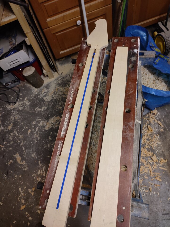

Ist aber übrigens kein one piece Hals.
Ich habe aus dem relativ großen Ahorn Rohling ein Griffbrett herausgesägt.

Das hat damals mit der Japansäge ganz gut funktioniert.
Mittlerweile habe ich die Möglichkeit eine Bandsägen mitbenutzen zu können.
