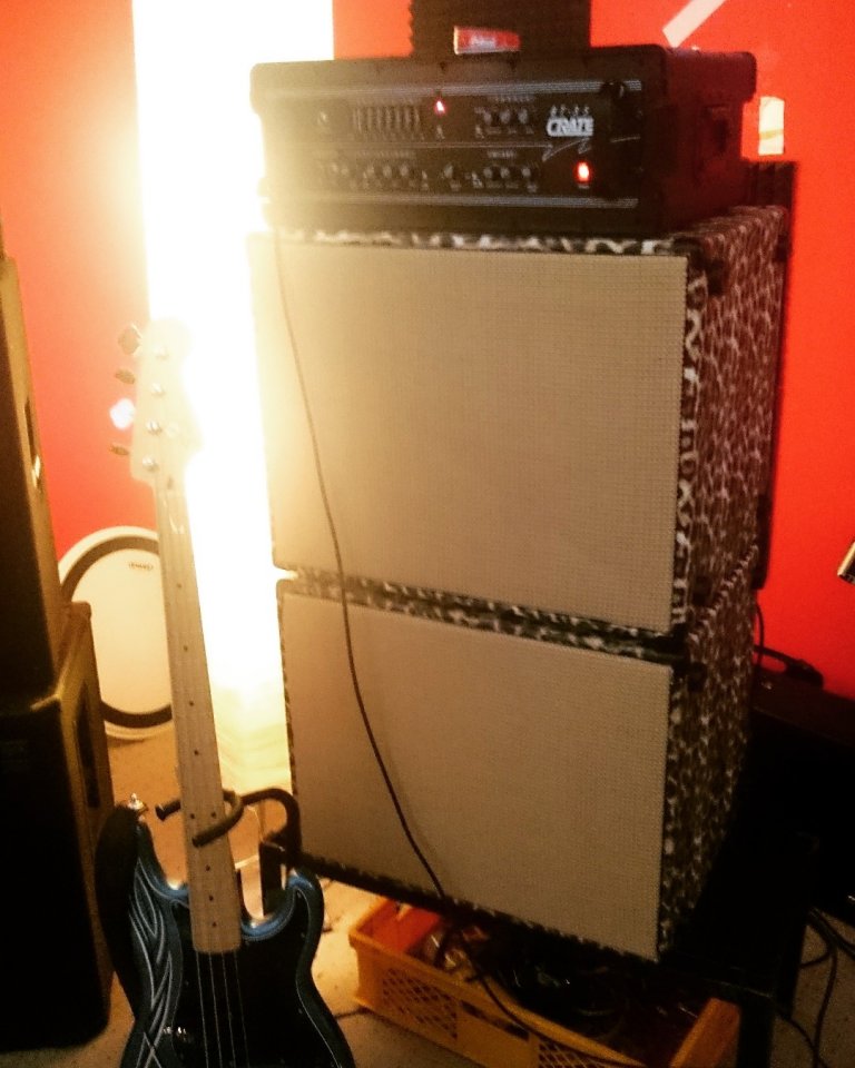

Eigentlich war ich soweit, die Box mehr oder weniger restauriert wieder zusammen zu bauen:
Den CM800 abzuklemmen und wieder einzubauen, den Gitter zu entklappern und wieder aufzuschrauben. Langfristig nach zwei 115er Gehäuse zu schauen.
Ich hab noch 2 606 über, allerdings in etwas spezieller optik ;-)

Na gut.. diese Pornokunstlederboxen von Kustom waren seiner vielleicht noch etwas spezieller.. aber nur etwas. Also Glam-Rocker auf Plateausohlen: Zuschlagen ;-)

Haste für den Leoparden auch Cites-Papiere? :D
