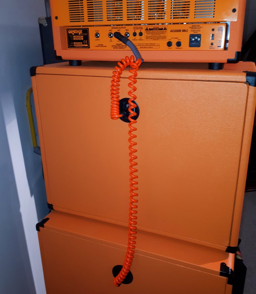

Seawas , bin neu im Forum , habe meinen Orange ad 200b vor
2 Jahren neu bei Klangfarbe Wien erstanden und spiele über eine
2 × 15 " - 8 ohm Box und einer selbstgebauten 1× 12" + 1× 10 " -
8 ohm Box.
Vom Verstärker - speaker output 4 ohm speise ich beide Boxen
über ein spezielles Y -Kabel .
An den Boxen habe ich Neutrik Buchsen mit Verriegelung eingebaut , damit die Kabel nicht versehentlich abgesteckt werden können und den amp zerstören.
Für keinere gigs oder Proben können die Boxen auch einzeln mit einem normalen Lautsprecherkabel vom Verstärker - speaker output 8 ohm gespeist werden.
Dann also 2x15 " 8 ohm O D E R die kleine 8 ohm Box .
