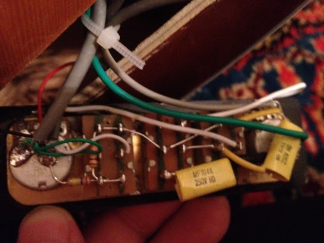

So hier ein Bild:
https://lh6.googleusercontent.com/-gf4h8lk_nZ4/UMeqc_pN3HI/AAAAAAAACxw/RAI2t-glUrU/s631/Foto2.JPG
Ich weis glaub ich auch wo der Fehler ist: Im VErgleich zu Deinem Schaltplan hängt die Buchese hier links auf dem Bild am Vol1.. Davor die beiden Widerstände (?). Der Schalter, auf dem die beiden verbaut sind, ist aber laut Vorderseite der Controlplate nicht etwa Rhythm/ Solo, sondern Treble (!). Will heißen: Das Schaltbild ist so wie in dem Kompendium, aber die Schalter R/S und Treble sind vertauscht. Die beiden gelben Kondensatoren haben beide die gleiche Beschriftung (MF 104K 250V HD) Kann das sein? Einer müsste 10 nf, der andere 100nF haben.
Es ist aber auch nicht so, dass einfach der Treble jetzt als boost funktioniert, oder doch? Oder ist ggf irgendwo die Beschrifttung falsch?
Was wäre denn jetzt der minimalinvasive Eingriff? Einfach die PUs umdrehen? Also der von Vol1 auf 2 und umgekehrt?
  • #27
Eigendiagnose: Alles funktioniert, aber spiegelverkehrt. Treble ist S/R usw...
  • #28
Spiegelverkehrt oder um 180° gedreht???
Auf den ersten Blick würde ich sagen, die Verdrahtung ist nicht spiegelverkehrt! Da ist alles so, wie es aussehen sollte.
Vielleicht wurde nur die "Deckplatte" (das "Kunststoffteil") falsch rum draufgesetzt > 180° gedreht.
Dann würde es ja evtl. reichen die Potischrauben zu lösen, die Deckplatte um 180° zu drehen und dann wieder alles anzuschrauben ...
Gruß
Andreas
EDIT: Habe jetzt noch mal genau geschaut.
Da ist - soweite erkennbar - alles 100% so wie es soll!
Ich vermute also, dass nur die "Plastik-Kontrollplatte" um 180° gedreht werden muss. Es ist nichts "gespiegelt angelötet".

@ Cadfael: Vielen Dank! Hat geklappt! Platte ab, andersrum anschrauben und dann wieder wie sichs gehört auf den Bass. Jetzt ist alles wie es soll.
