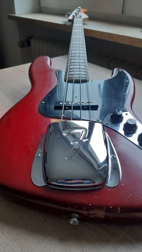

Moin moin, der Bridge Pick-up meines 1981er Fender Jazzbass MIJ (Fujigen) hat sich verabschiedet. Ich möchte den Pick-up auf jeden Fall mit demselben oder einem sehr sehr ähnlich klingenden Fabrikat ersetzen. Bin daher auf der Suche nach nem Original MIJ Fender JB PU Ende 70er / Anfang 80er (könnte schwer werden, da was zu finden) oder nach einem replacement. Hat jemand ne Idee, welcher PU am meisten an den 81er MIJ Jazzbass Pickup heran reicht?

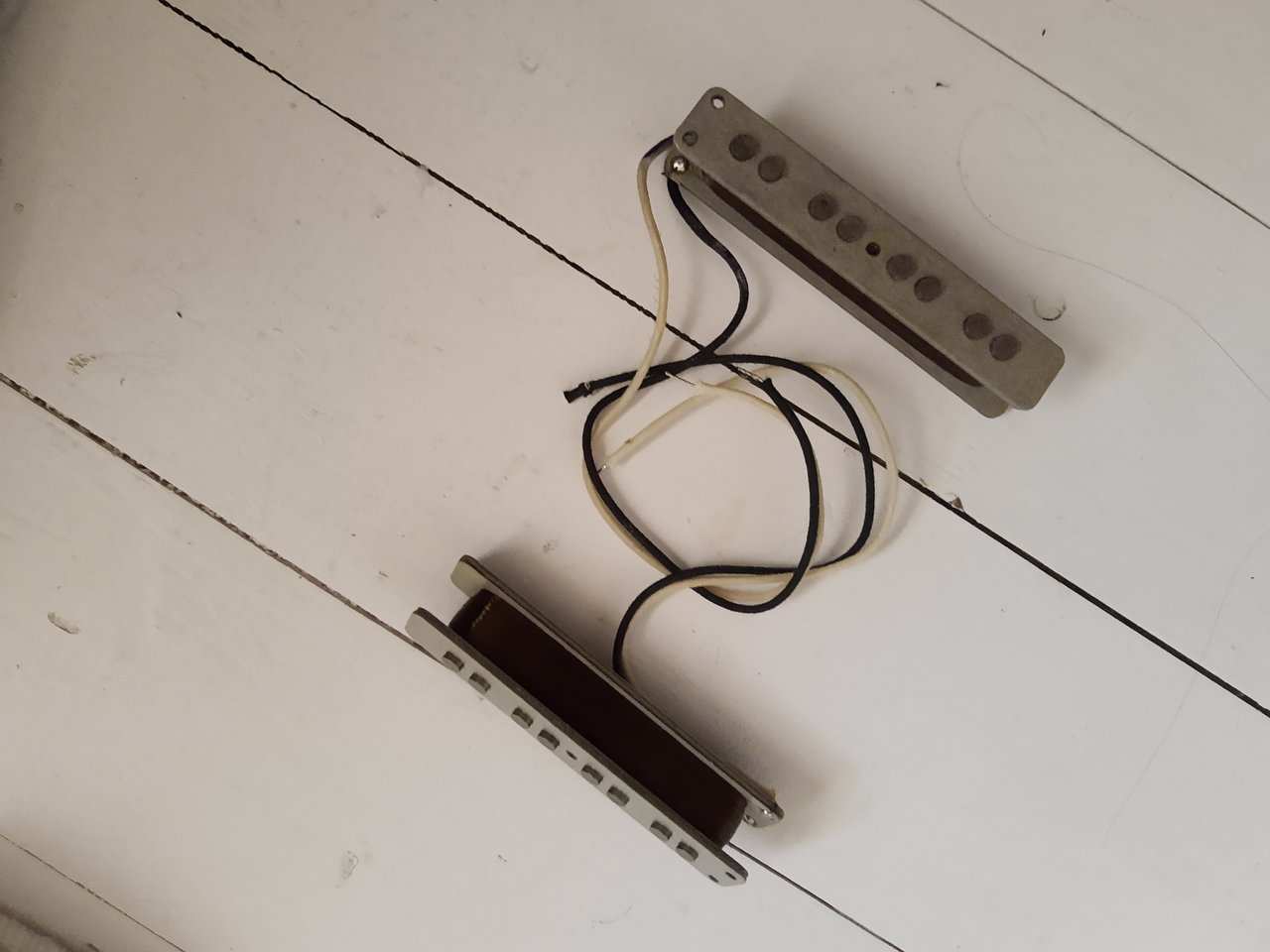

Die Frage per se ist ob es ein Pickup mit grauen Trägern ist oder mit schwarzen.
Also ob es ein Export Fender ist oder ein Non Export. Erkennbar an den Tunern, Vintage Reverse wäre ein Indiz für Export . Wenn es die Pickups mit den grauen Trägern sind ist das einzig sinnvolle den Pickup restaurieren zu lassen. Die grauen Pickups habe ich in den letzten 10 Jahren noch nie einzeln gesehen und daher schließe ich passenden Ersatz aus. Den Pickup neu wickeln zu lassen vernichtet den Marktwert des Pickup Sets (in den Originalen Fender Japan Bässen sollen original USA Fullerton Pickups sein, also unbedingt überprüfen!) und von daher MÜSSTE der Pickups restauriert werden, das kostet bei Kloppmann bis zu 300 Euro, weil er den Draht abrollt, die gebrochene Stelle flickt und wieder aufrollt. Das lohnt sich echt und ist bei solchen Pickups eigentlich alternativlos.

Wenn es die Pickups mit den grauen Trägern sind ...
Sehen die so aus ?
In diesem Fall sind es diese:

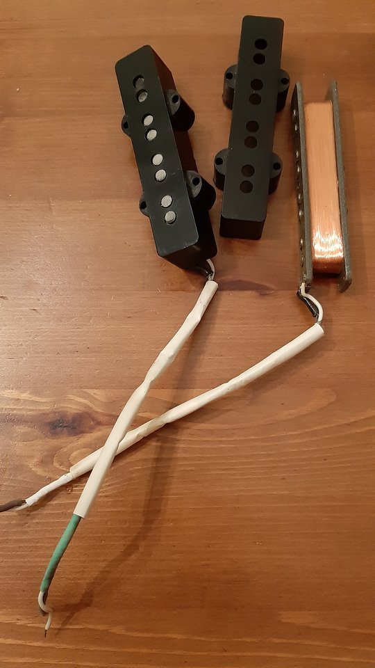

Ich hatte ein ähnliches "Problem", nämlich mit den Singlecoils meines 1978er US-Jazzys .... konkret funktionierte der Bridge-PU nicht mehr, weshalb ich das Set zur Reparatur an Christoph Dolf von Bassculture geschickt habe .... er stellte fest, dass für den Tonabnehmer das günstigere Polyurethan verwendet worden war (ob von Fender oder bei einer nachträglichen Reparatur ließ sich nicht mehr feststellen) ....
Wir haben dann beschlossen, dass Sound vor Originalität geht ... deshalb wurde der Pickup mit Heavy-Formvar neu gewickelt ... weil der Neck-PU leicht mikrofonisch klang, hat er ebenfalls ein Wachsbad bekommen ....
Was soll ich sagen: der Bass klingt super :-).... ich würde gerne sagen "besser als je zuvor", aber leider kann ich mich nicht mehr daran erinnern, weil die Pickups fast zehn Jahre lang nicht eingebaut waren .... die Reparaturkosten lagen übrigens im mittleren zweistelligen Bereich ...
Aber natürlich ist auch die Lösung, die @rawlikefishrob vorgeschlagen hat, sehr gut :great:
