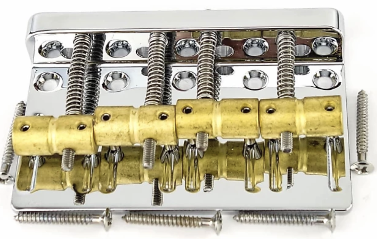

    auf meinem Squier Preci (Matt Freeman Modell) befindet sich ab Werk eine Hi-Mass Brücke.
    Sowas:
    Quelle: Reverb.com
    Diese würde ich gerne gegen eine klassische Brücke im Fender Blechwinkel-Stil tauschen, da diese für meinen Geschmack gerade aufm Preci am klassischsten klingt.
    Die Hi-Mass Brücke hat einen Abstand von 75 mm zwischen den beiden äußerem Befestigungslöchern
    Die originale Fender Vintage Bass Bridge wird, so wie ich das sehe von der Verschraubung her nicht ganz passen... die Angaben von Thomann "Abstand zwischen Schraubenlöchern in den Body: 1,2 cm" stimmen wohl auch eher nicht :confused: und anderswo finde ich keine hilfreichen Angaben zur Befestigung.
    Was sacht ihr - welcher Blechwinkel passt auf meinen Bass? Ich möchte nicht unbedingt neue Löcher bohren... wobei - farblich gäbe das einen schöner Schweizer Käse. :o)

    Meines Wissens sind die Abstände immer gleich, aber ich messe gern mal heute Abend für Dich nach. ich habe nämlich noch 2 Blechwinkelbrücken rumoxidieren. Die vom Squire kannst Du haben. (wenn es passen sollte)

    Hol dir die Wilkinson mit den Messingreitern! Die passt auf jeden Nicht-String-thru-Body Fender und Squier perfekt, ist gut verarbeitet, besser als der original Winkel und hat wie gesagt Messingreiter!

    ich hab vor ein paar monaten den fender blechwinkel gegen die fender hi-mass getauscht und der klangliche unterschied war eher homöopathisch. etwas mehr attack war noch das eheste, was ich bemerken konnte.
    die beiden haben von lochachse zu lochachse 70mm abstand, 75mm von außenkante schraubenkopf zu aksk.

    Okay, damit passt die Fender Brücke ohnehin nicht.
    Vielen Dank für Eure Vorschläge und Empfehlungen. Vielleicht probiere ich die Wilkinson Brücke irgendwann mal aus - muss mal schauen, wo ich so eine her bekomme.

    @IcedZephyr Ich habe noch einen Squier-Standard-Blechwinkel rumliegen, der passen müsste - gegen Porto kann ich dir den gern zuschicken :bier:

    Ich finde die Squier Matt Freeman Brücke wirklich gut!
    Da macht ein Tausch, ausser zugunsten der Optik, keinen Sinn.
    Der Blechwinkel sollte aber problemlos passen.

    Wenn Du die wirklich probieren willst, so gibt es die bei tonefactory aus Holland (ist ein echt gut aufgestellter Laden, was Teile betrifft) noch einen Tacken günstiger:
    https://www.tonefactory.nl/wilkinson-brug-staartstuk-jazz-p-bass-chroom-pitch-19mm-brass-saddles
    Hatte auf meinem Precision Bass zunächst auch eine massive Gotoh B 201-4 Brücke, die ich dann gegen das Wilkinson-Teil getauscht habe. Sicher sind das im Sound eher Nuancen, aber in meinen Ohren klingt die Wilkinson etwas gutmütiger und nicht so spitz und scharf wie die Gotoh.

    Vielen Dank, da habe ich sie gerade bestellt und werde berichten :bier:
