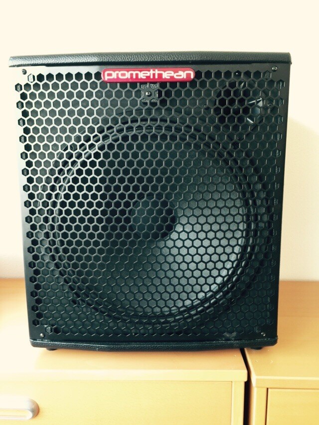

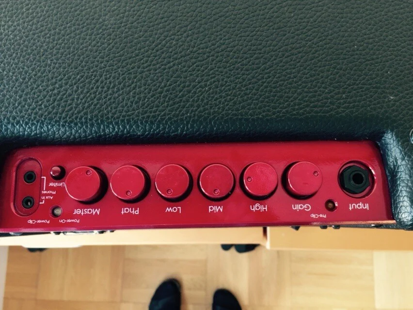

Heute kam er an:
295 Euro, 3 Monate alt. Bedienungsanleitung nur als Kopie, keine OVP, Originalrechnung dabei, ebenso Stromkabel. Ist doch ok, oder?
Jetzt muss bloß noch mein auf aktiv umgerüsteter Bass funktionieren, dann kann ich berichten.
LG
Dietrich

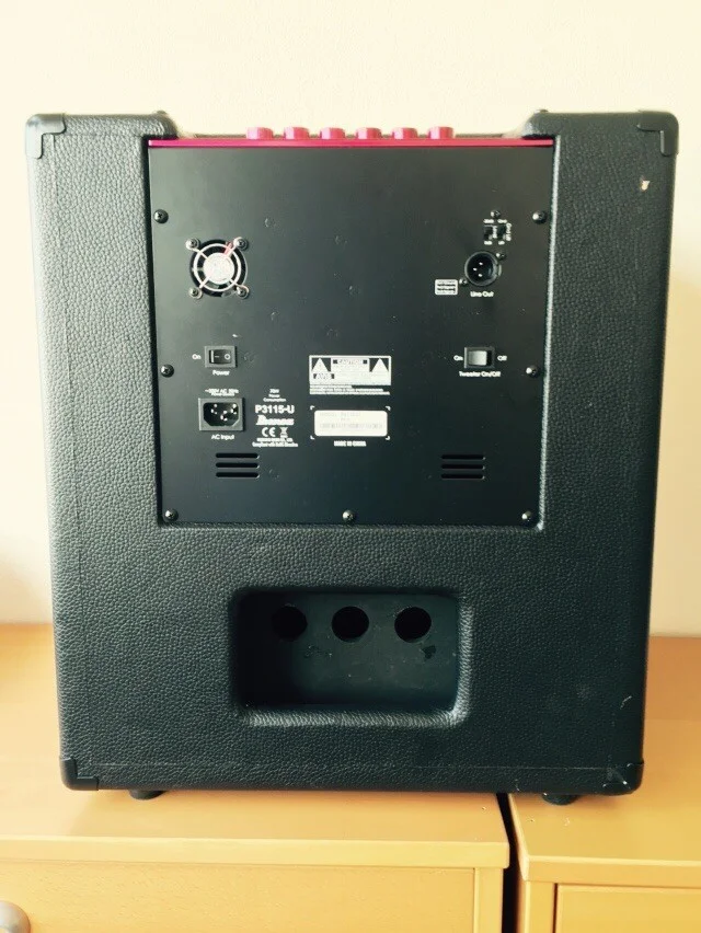

Irgendwo habe ich gelesen, dass es besser sei, den Piezo Tweeter (von denen ich noch nie viel gehalten habe), durch eine Bassreflexröhre zu ersetzen und den Innenraum etwas stärker zu bedämpfen.
Was meint Ihr dazu?
  • #94
Den Piezo gegen einen BR-Kanal auszutauschen würde die effektive Fläche der BR-Öffnung und damit auch die Tuningfrequenz der Box erhöhen. Ich gehe mal davon aus, daß Ibanez die Tuningfrequenz der Box auf den Speaker sauber abgestimmt hat und dass eigene Optimierung da nicht mehr viel bringt. Außerdem würdest Du mit dem Piezo natürlich auch Einiges an Höhen verlieren. Statt die BR-Abstimmung zu verändern würde ich eher mit Verschliessen der rückseitigen BR-Öffnung durch einen Einsatz oder ein Brett experimentieren. Dadurch würde die BR-Box zur geschlossenen Box. Die Resonanz im Bereich der Boxentuningfrequenz würde verschwinden, die Basswiedergabe insgesamt etwas zurückhaltender, dafür aber deutlich tiefer runter gehen. Der Mod wäre einfacher realiserbar, reversibel und kommt Deinen Vorstellungen nach mehr Tiefbass evtl. näher.
Reaktionen: theseus
  • #95
Das ist ja interessant.
Soweit ich mich mich erinnere, ging es im dortigen Fred darum, dass der 3115 des dortigen Verfassers die drei Löcher, die ich jetzt erst nach deinem Hinweis entdeckt habe, gar nicht hatte. Und deswegen den Reflexkanal eingebaut hat.
Danke, hast mich vor einem Fehler bewahrt! Den Piezo kann man auch ausschalten, siehe Foto der Rückseite.
LG
Dietrich
  • #96
Ich sehe den P3115 auch zum ersten Mal von der Rückseite und vermute mal, dass es sich bei den Öffnungen um BR-Kanäle handelt. Die rückseitige Öffnung scheint jedenfalls serienmäßig zu sein.
Reaktionen: theseus
  • #97
Nachtrag:
Was meint Ihr dazu?
Jetzt hör dir das Ding doch erstmal in Ruhe an. Stichsäge auspacken kannste später immer noch.
Mich würde mal interessieren, wie laut die Luft durch die drei Miniöffnungen pfeifft.
Reaktionen: theseus und Kong
  • #98
Anscheinend gab es mal eine frühere Ausgabe ohne die Löcher.
Da ist der Link vom Talkbass Forum, wo das angesprochen wird - einschließlich der Bassreflexröhren-Modifikation.
LG
Dietrich
  • #100
Der hat aber nicht nur den Tweeter raus und ein Rohr rein gemacht. Er hat auch den Speaker gegen einen mit anderem Frequenzverlauf eingebaut, der mit den veränderten Gegebenheiten der Box klar kommt.
Ausserdem muss man ohne den imho gut abgestimmten Tweeter den Oldschool-Sound mögen. Viel mehr wird dann nicht mehr gehen.
