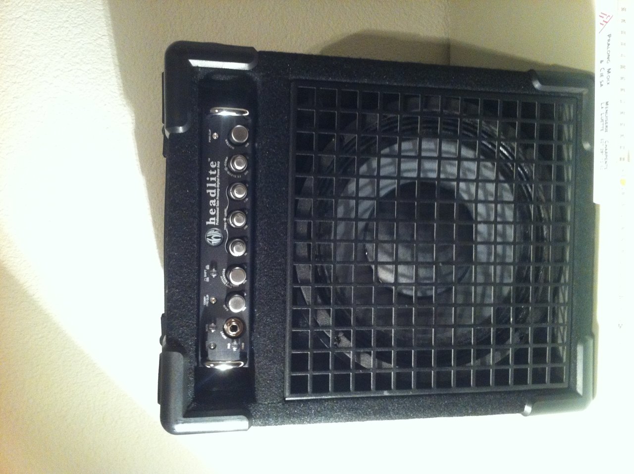

Spontan Bastel Combo Idee, an einem verregneten Herbsttag ausgeführt. Bei mir lag ein alter GK Blackline herum und der SWR Headlite wurde auch durch einen AG 700 ers. somit auch vorrätig...
Das Top ist von oben über 4 Klemmschrauben fixiert und kann bei Bedarf sekundenschnell rausgenommen werden. Links und rechts Einschub mit Holzleisten und schwarzem Filzbezug angepasst. Speaker stammt von einer 4ohm Goliath junior. Basst tiptop...geht sogar für kleinere Gigs.
