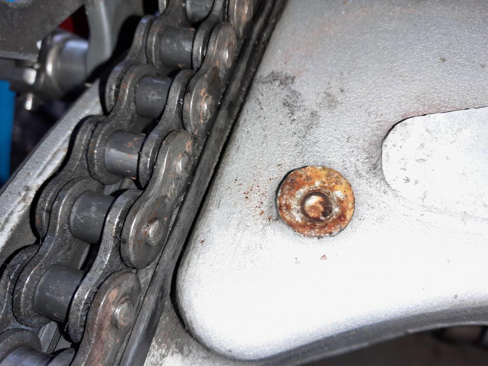

Schraube abgerissen…….xx(

Nicht schön. Vor allem in Leichtmetallgussteilen echt blöd. Da hilft auch ausbohren nicht wirklich, weil zu wenig vom Gewinde zum anpacken bleibt. Hoffentlich ist nicht auch noch Feuchtigkeit bis ins Gewinde vorgedrungen und hat dort noch für Kontaktkorrosion gesorgt. Bei solchen Fällen geht eigentlich nur noch ein Schraubenausdreher. Das Moped schreit aber auch nach ein bisschen Liebe, wenn ich mir die Kette so anschaue. Rost auf den Rollen bzw. Kettengliedern sollte bei guter Schmierung nicht vorkommen oder steht das Gerät schon länger?

Stand jetzt zwei Monate unbenutzt in der Garage, die Kette war schon drauf und ist jetzt auch fertig weil unterschiedlich gelängt. Ich habe das Teil ja letztes Jahr im Juni gebraucht erworben.
Die Schwinge ist Alu, die Schraube Stahl und bombenfest.

Scheeeiiise ... das ist mies. Hau erstmal ordentlich Rostlöser drauf. Dann Loch bohren, Schraubenausdreher rein und im Notfall noch mit Heißluft erwärmen. So müsste es gehen.

Hätte ich jetzt auch gesagt. Wäre aber gelogen. Ist wohl jedem Schrauber schon einmal passiert. Und das an Stellen die so richtig viel Arbeit bedeuten. Denke da an Stehbolzen vom Zylinderkopf! :nix:

Ist nicht unbedingt ein Zeichen für eine fällige Kette. Bei meinen Oldtimern ist das bereits nach 500 Kilometern völlig normal. Die längen sich in aller Regel unterschiedlich. Kommt eher auf Seitenbiegung an.
