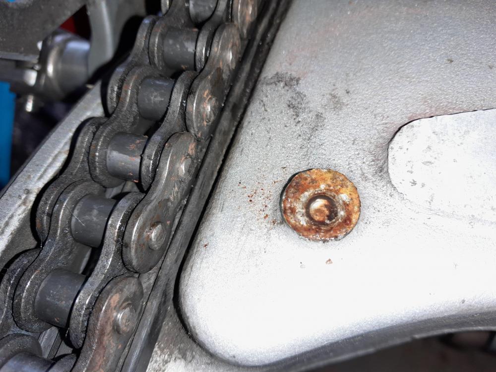

  • #4.385
Ich habe die Schraube jetzt mittig mit einem guten Bohrer von 3,5 mm und dann mit 4mm aufgebohrt. Dann habe ich ein Gewinde von 5mm versucht zu schneiden, dabei drehte sich der Stumpf ein wenig. Jetzt warte ich auf einen Linksausdreher, vielleicht bekomme ich die ohne Schaden raus.

  • #4.386
Dann kannst du auch einen kleinen Torxbit in das Loch kloppen und damit rausdrehen

  • #4.387
Ich probiere es erstmal mit dem Linksausdreher, wenn das nicht hilft, dann der Torx. Wenn es irgend möglich ist, versuche ich das Gewinde zu retten.

  • #4.388
Klingt doch hoffnungsvoll. Noch ein Tipp (ohne Klugscheißen zu wollen), versuche den Stumpf vorsichtig hin und her zudrehen, um blockendes Material im Gewinde zu zermahlen.
Würde ich auch erstmal probieren. Schläge auf den Stahlgewindestumpf gehen ungefiltert aufs Leichtmetall-Innengewinde. Je nach Steigung, meist relativ fein, sind Schäden schnell passiert.
Ob das Gewinde zu retten ist hängt vom Grad der Kontakt-Korrosion ab, respektive, wieviel vom Innengewinde noch übrig ist. Ums Gewindenachschneiden kommst du ohnehin herum ...

  • #4.390
Bei frühen Engländerinnen wurden in Alu ziemlich grobe Gewindesteigungen verwendet, die über die gröberen Flanken den Druck in weicheren Materialen gleichmäßig verteilen. Warum das heute nicht mehr gemacht wird, weiß der Kuckuck.
Ach ja, beim späteren Festziehen solltest du auf das richtige Drehmoment achten ...
