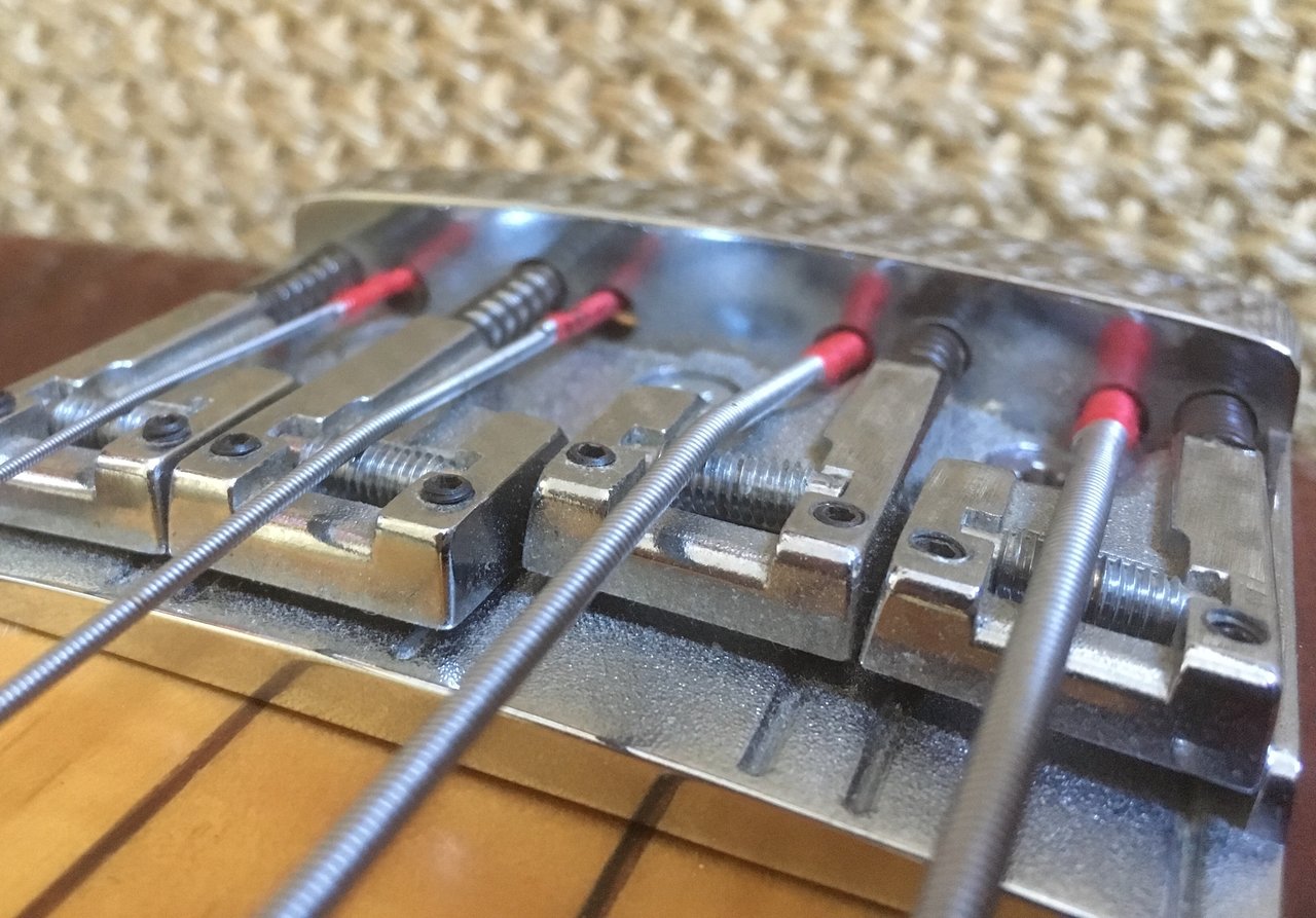

Ohne die Rollen klingt es nicht schlechter und der Abstand der Saiten zueinander wird jetzt wie bei der Fender-Rillen-Bridge verstellt :-)
hast Du die Rollen einfach runtergedreht oder extra kleine Gewindestäbe besorgt?
Sitzt die Brücke nicht auf einer zusätzlichen Grundplatte?
Einfach die Dinger rausgehebelt, die Rollen entfernt und die Gewinde wieder reingeklopft (sitzen ziemlich stramm).
Wie man sieht, ist die Grundplatte hier nicht verbaut und dar Bass hat auch einen durchgehenden Hals.
