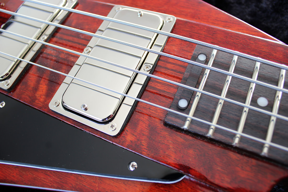

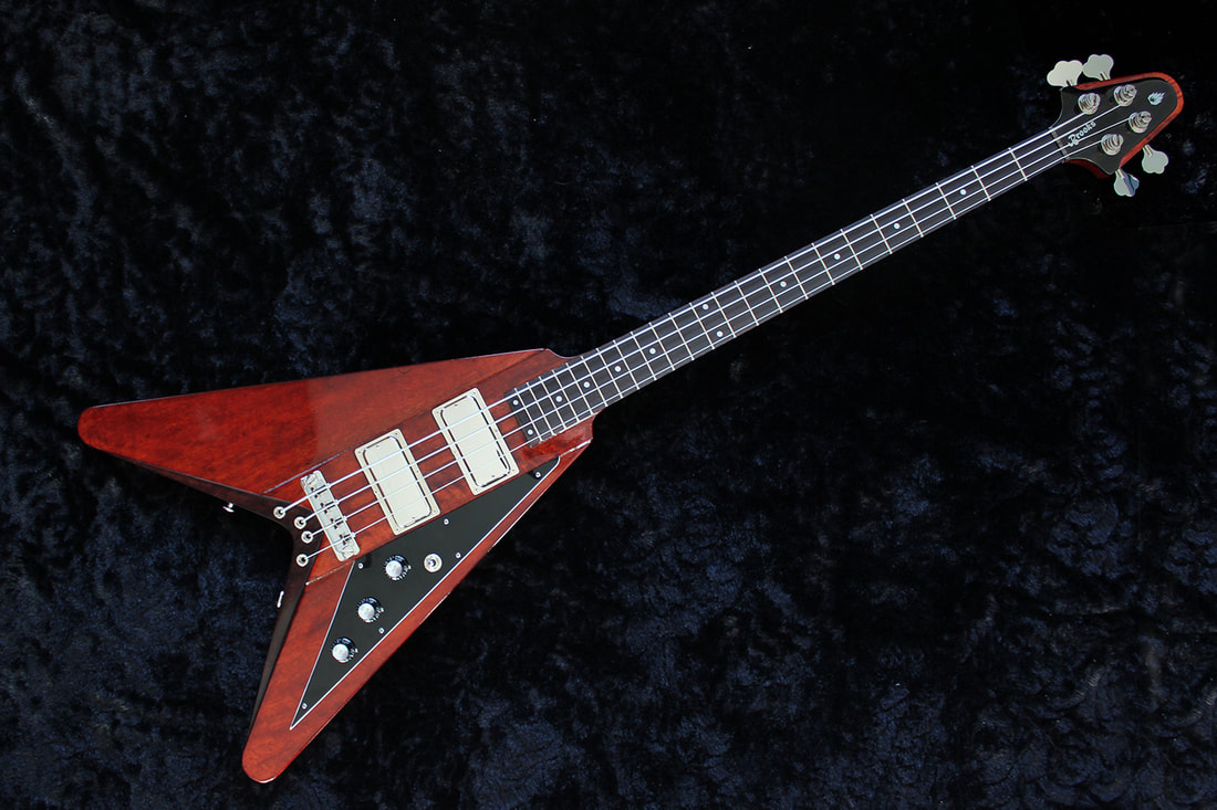

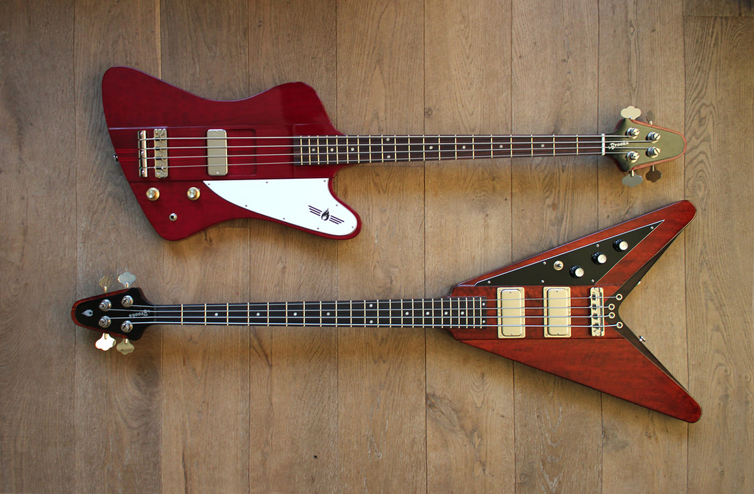

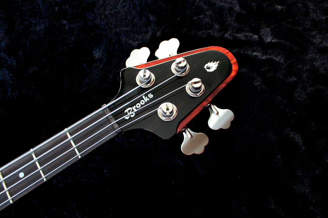

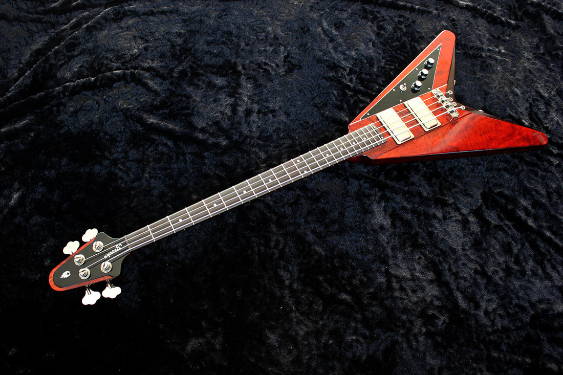

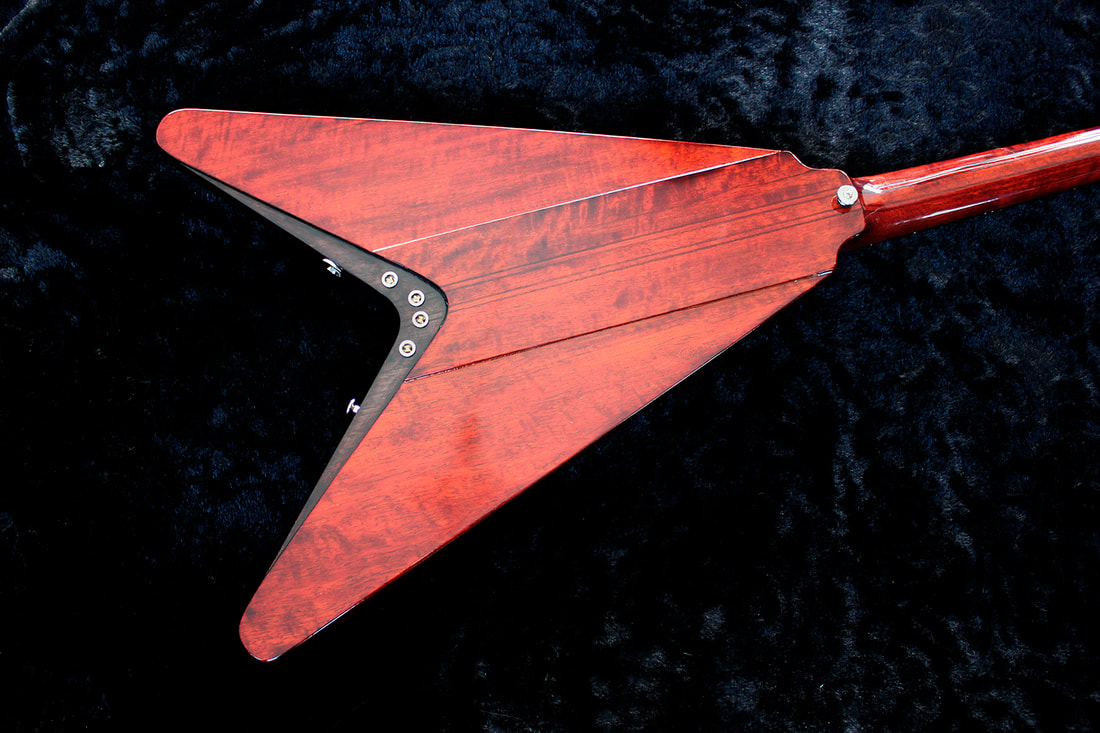

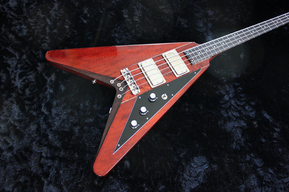

Ich bin stolz, Ihnen den Brooks Thundervee präsentieren zu können.
Ein Hybrid zwischen einem Thunderbird und einem Flying V.
- Neck through with Korina body wings
- Nine ply Korina/mahogany neck
- Ebony faceplate on headstock
- Red Mahogany stain. Gloss transparent acrylic finish
- Rosewood fretboard
- 23 Jumbo frets
- 34" scale
- Handcut Buffalo horn nut
- Three ply black-white-black pickguard
- Wide travel Thunderbird bridge

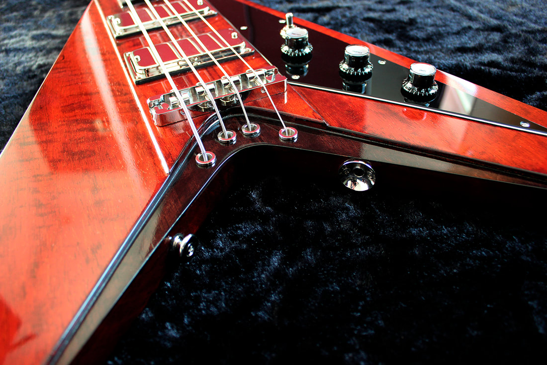

- String through body ferrules

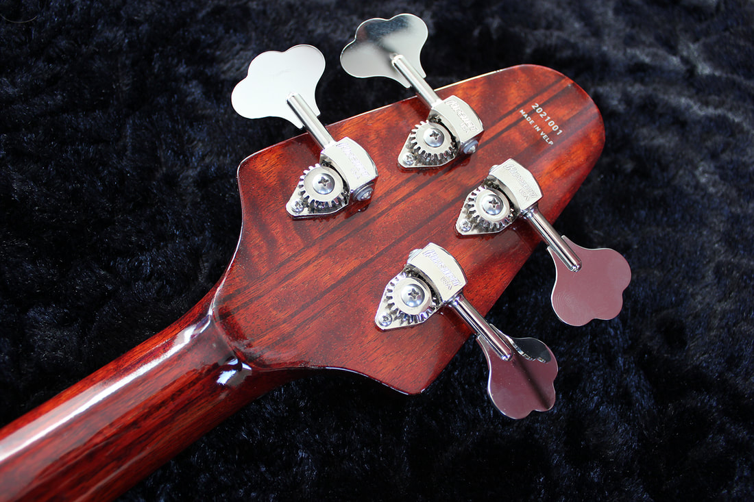

- Hipshot ultralite nickel plated tuners
- Spokewheel double action trussrod
- 2 x Sixties repro Thunderbird pickups nickel. 9.2 K Ohm

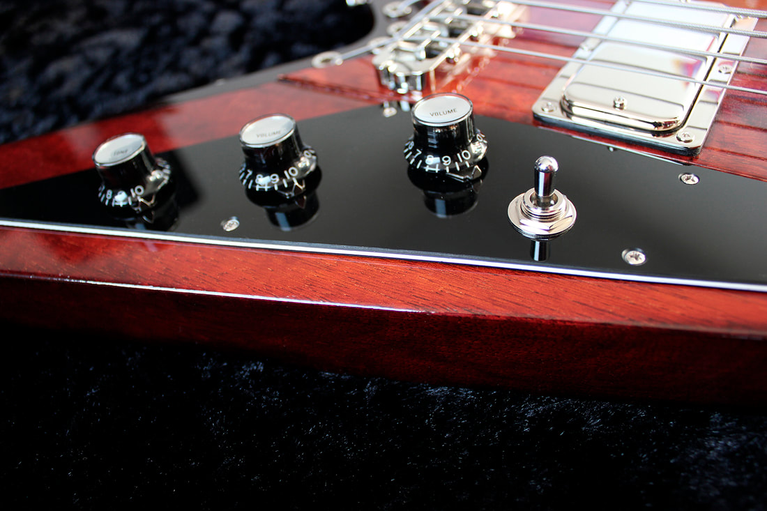

- Di Marzio EP111 toggle switch 4PDT for serial mode
- 2 x Volume pot Bourns 500 kOhms logarithmic
- 1 x Tone pot Bourns 500 kOhms logarithmic
- Kemet capacitor 47 nF paper insulation
- DR FatBeams 45-105
Electronic circuit by BQ Music (Bas Becu).

Das Ding ist der Knaller!
Von mir gibt es 9/10 Punkte weil die Kopfplatte nicht so meins ist. Da hätte man noch etwas mehr in Richtung Thunderbird gehen können.

vermutlich kopflastig wie der Teufel?
Nein, gar nicht.
Hipshot Ultralites. Der Gurtknopf befindet sich nicht am Ende des Flügels, sondern eher richting des Mitten. Dies macht auch die Gewichtsverteilung günstiger.
Am Anfang des Videos steht ein kurzer Moment, in dem ich den Bass loslasse. Ich hätte etwas aufwändigeres tun sollen, um zu zeigen, dass es keinen Neckdive gibt.
