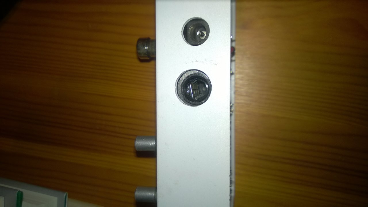

so, sft ist offen, alle knöpfe und muttern sind ab aber ich bekomme die platine nich aus dem gehäuse, scheint so, als wäre der buchsenkanal ein wenig zu breit, um die rauszuholen. stärker dran rumhebeln oder ziehen möchte ich eher nicht.
die buchsen scheinen in geschlossenen, schwarzen plastegehäusen verbaut zu sein und haben statt zwei sichtbarer klemmen drei hintereinanderliegende metallplättchen drin, wenn ich das richtig sehen kann. gibt es sowas oder kann ich nur nich gut gucken?
die lötstellen sehen für mich als laien auf den ersten blick ok aus.
hm, und nun? lohnt es sich, zu versuchen, die metalllaschen in der buchse evtl. etwas mit nem kleinen schraubenzieher nach obern zu biegen oder sollte ich das alles doch lieber der fachfrau überlassen?
ne wattestäbchenkur für die kontakte der buchse würde ich mir auch noch zutrauen.

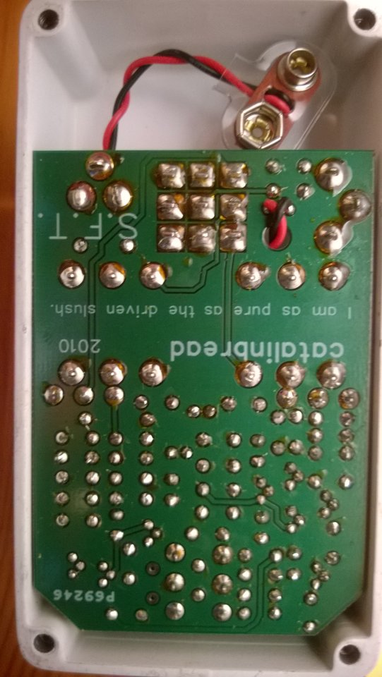

hier noch ein bild der platine und eins der problembuchse, vielleicht hilft es ja irgendwie bei der einschätzung ...
das sind die guten amp-style-buchsen, an denen kann kaum was kaputt gehen. die dinger sind außerdem direkt auf die platine gelötet, das sieht unverdächtig aus. haben sauber gearbeitet.
du könntest jetzt einfach mal die buchse mit einem multimeter "durchpiepsen". also den fehler mit einem kurzen kabel emulieren (also nicht das ganze ding anschließen und strom drauf und so...) und zwischen freiem kabelende und den lötpunkten auf der platine durchmessen. es kann schon sein, daß eine der zungen irgendwo einen hau hat, nach ende der messung weißt du zumindest, welche das ist. dann weiß ich grad auch nicht mehr weiter. diese buchsen sind ziemlich gut - und damit auch leider ziemlich schlecht zu warten. pro zunge gibt es zwei kontaktweiterleitungen auf die platine. wenigstens eine müßte klaglos funktionieren und damit dürfte das problem eigentlich gar nicht auftreten.
