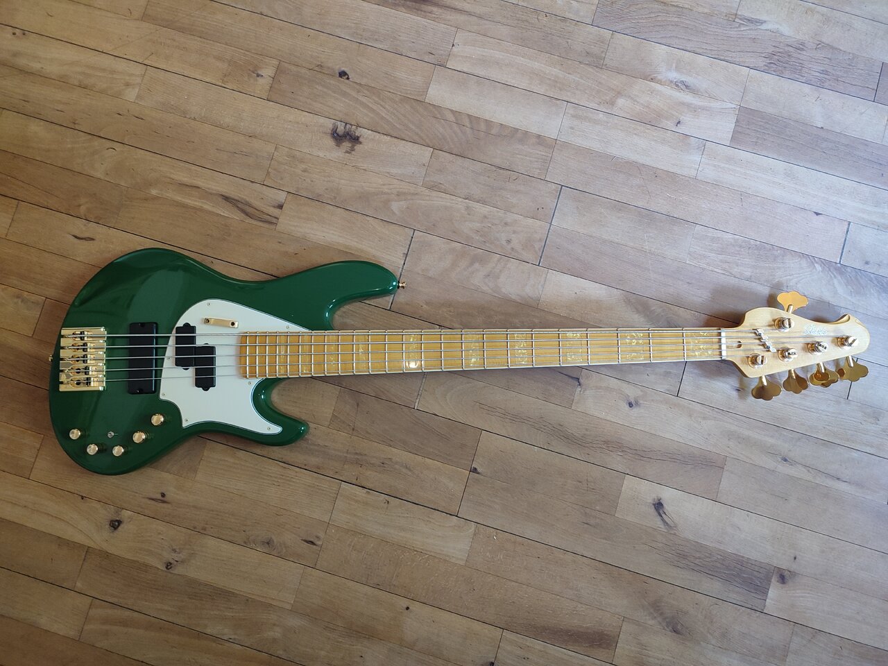

Hallo an alle interessierten.
Ich habe in der Vergangenheit immer wieder mal Projekte von mir in verschiedenen Threads vorgestellt, und bin langsam zu dem Schluss gekommen das es Sinn machen könnte diese ein bisschen ausführlicher zu behandeln, dabei etwaige Fragen zu beantworten oder Tipps und Inspirationen zu bekommen.
Die Idee ist ein Thread der meine verschiedenen musikbezogener Projekte zusammenfasst.

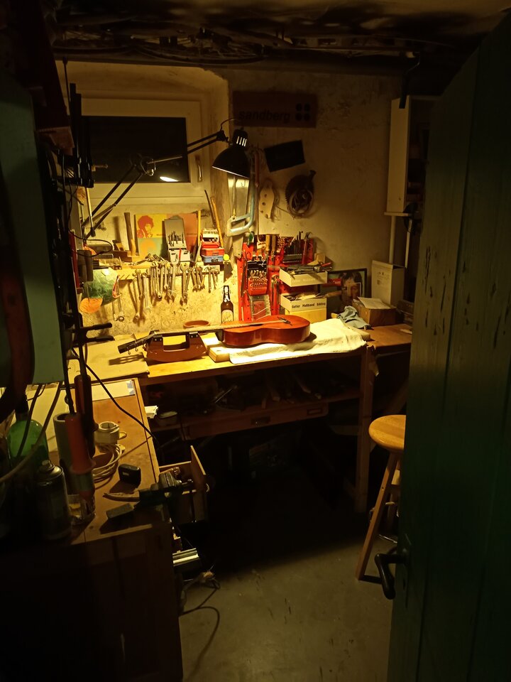

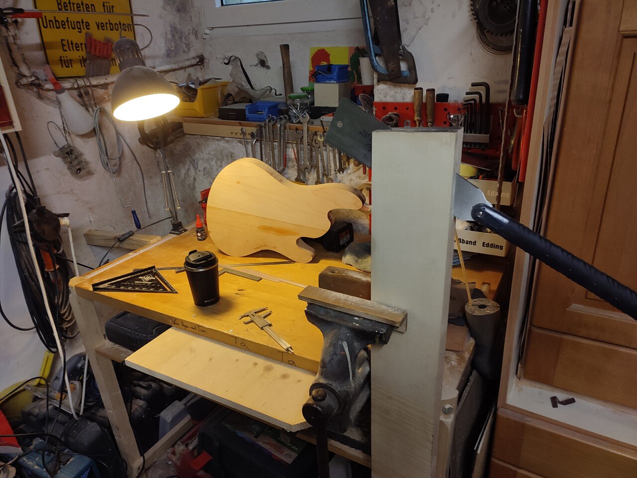

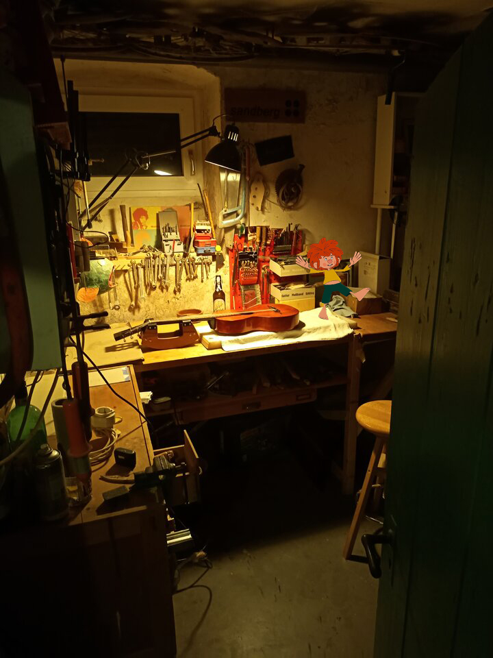

Meine Werkstatt befindet sich im Keller und ist eher rustikal und einfach eingerichtet.

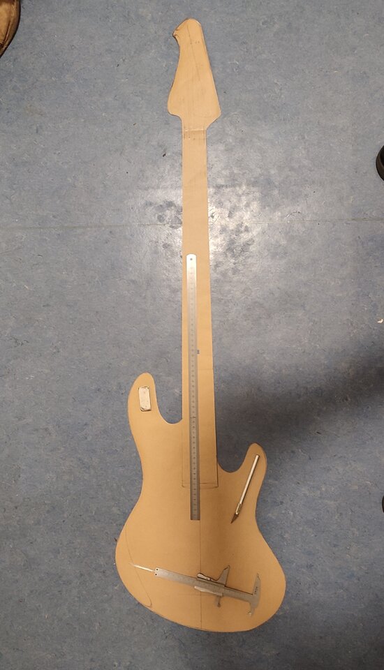

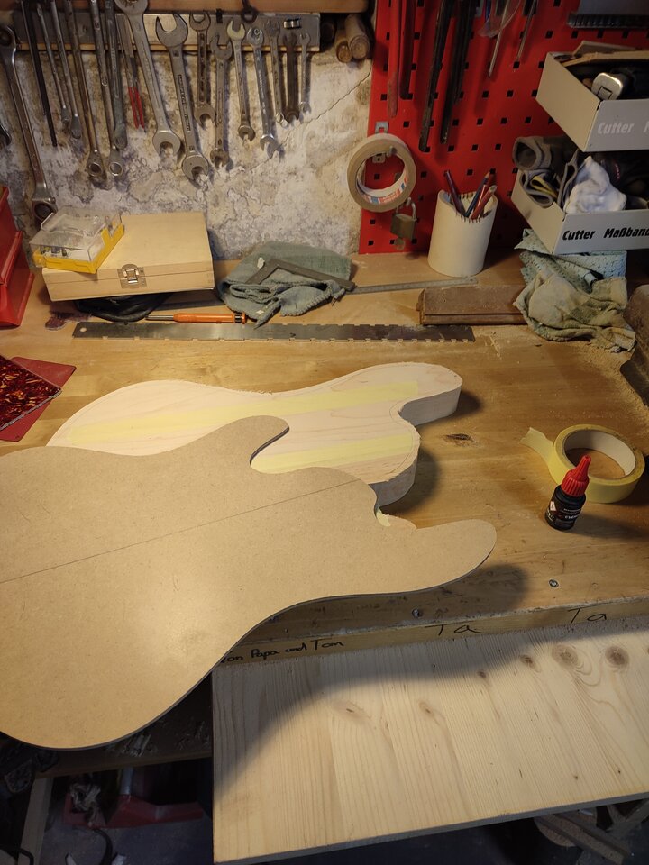

Am Anfang stand die Planung, mir war es wichtig keine vorgefertigten Schablone zu verwenden.
Ich habe also alle relevanten Maße von meinen Instrumenten übertragen und dann Änderung vorgenommen.
Anfangs schwebte mir ein eher modernes Design vor, wurde aber Recht schnell durch ein (Das!) Klassisches Design ersetzt.
In eigener Ausführung,
war mir irgendwie ein Anliegen.

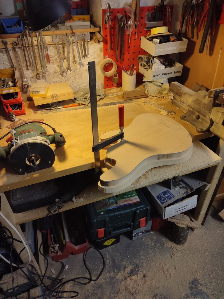

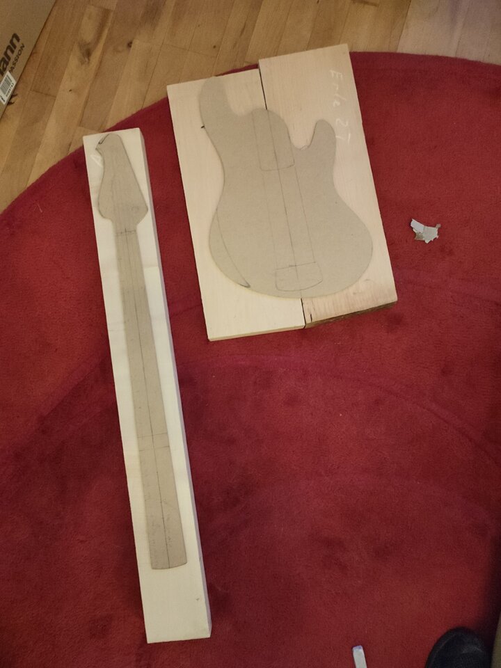

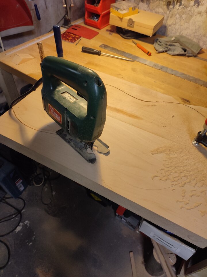

Nachdem die Frästschablone aus MDF hergestellt und das Holz eingetroffen war ging es endlich Los

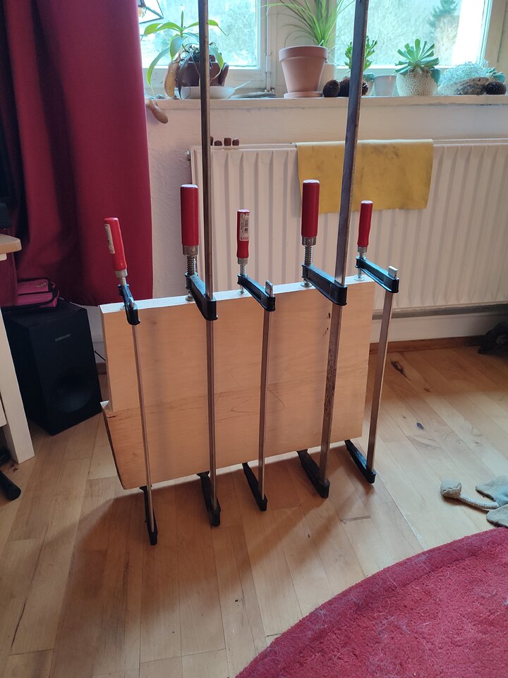

den Erle Korpus fügen und verleimen

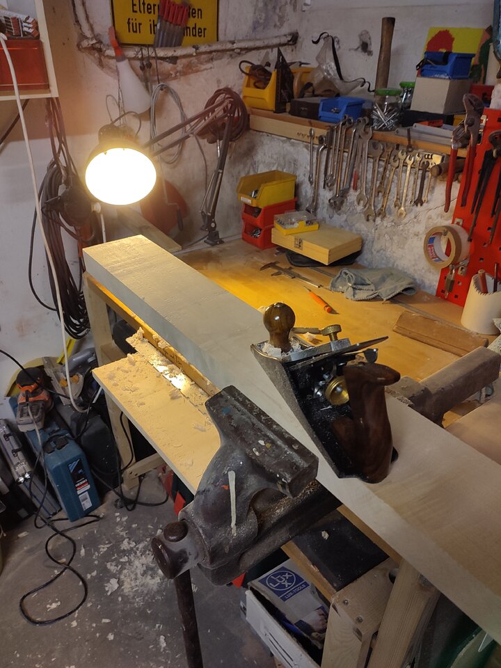

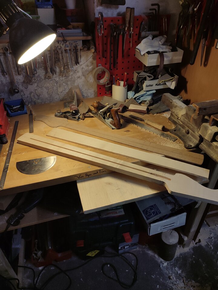

Ahorn Rohling Plan Hobel.

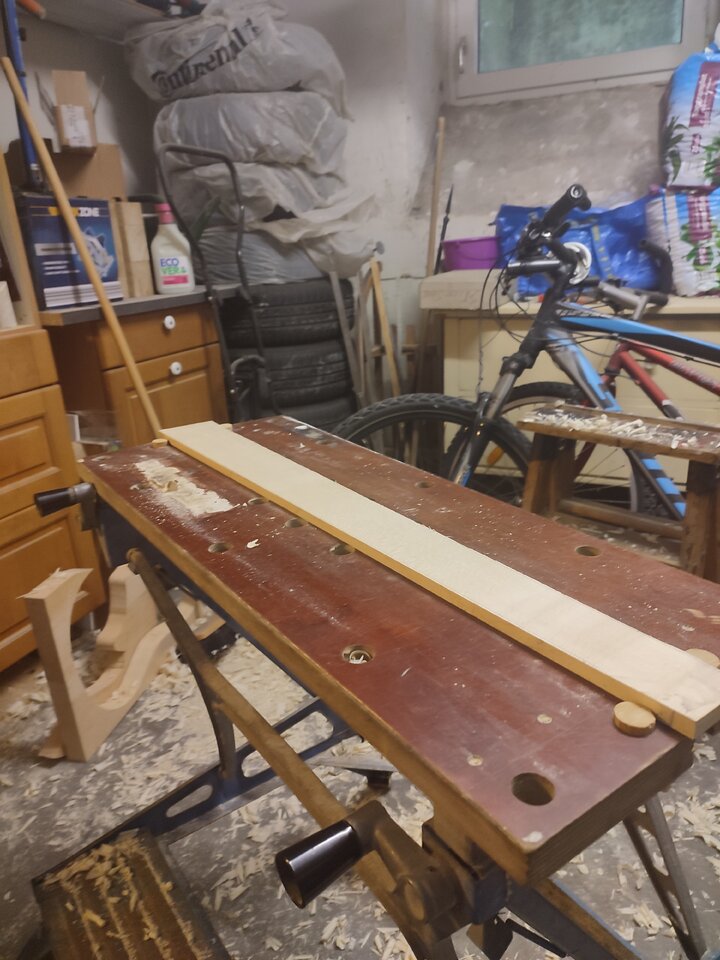

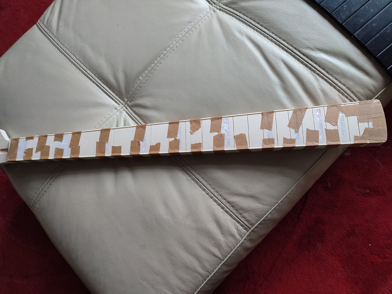

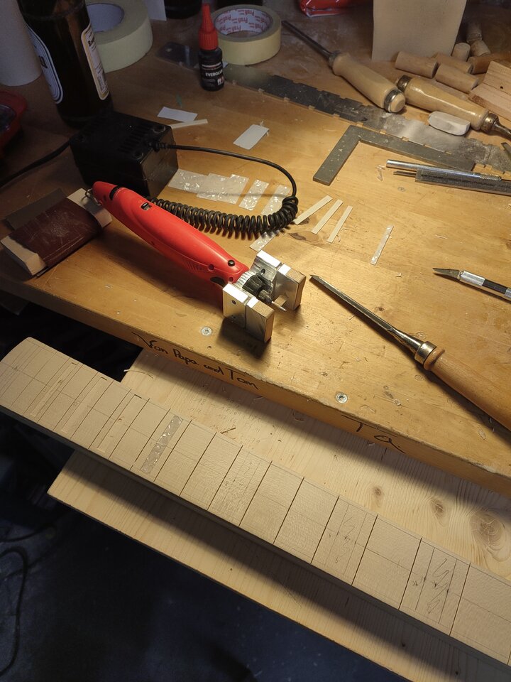

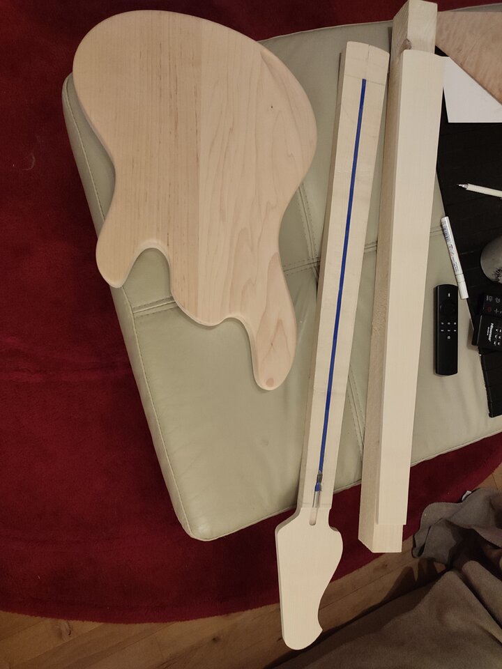

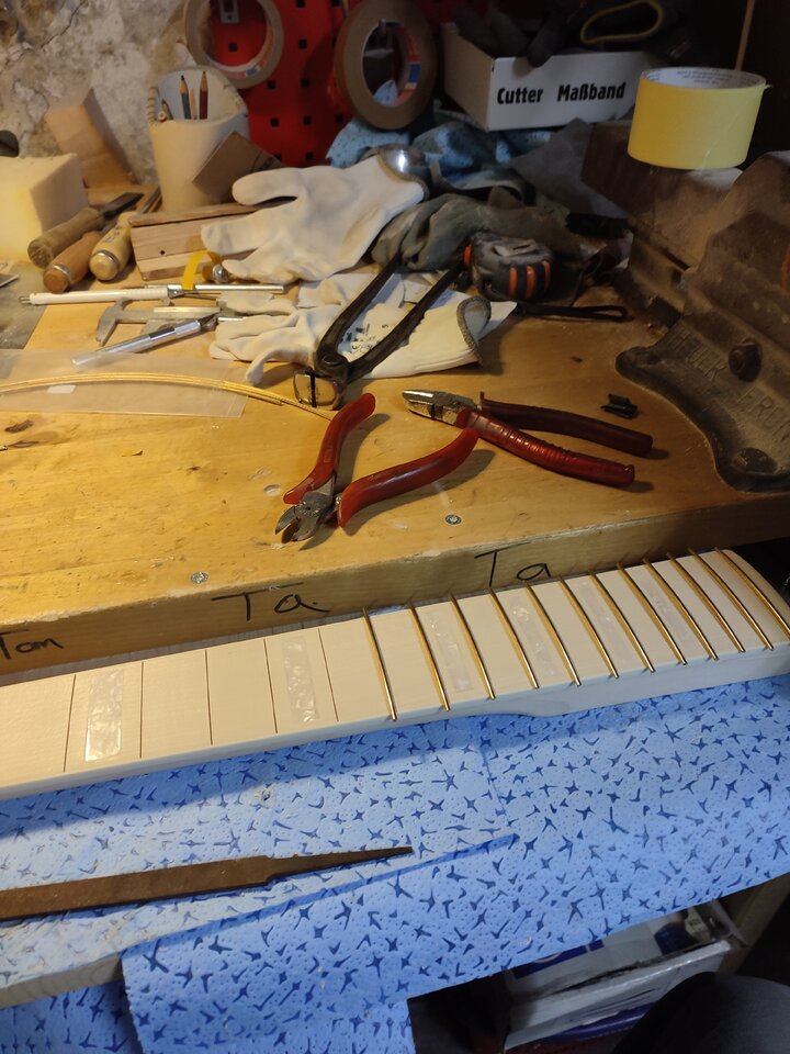

Zuvor habe ich von dem Stück noch ein Brett von ca. 10 mm abgesägt, das spätere Griffbrett
Griffbrett Hobeln

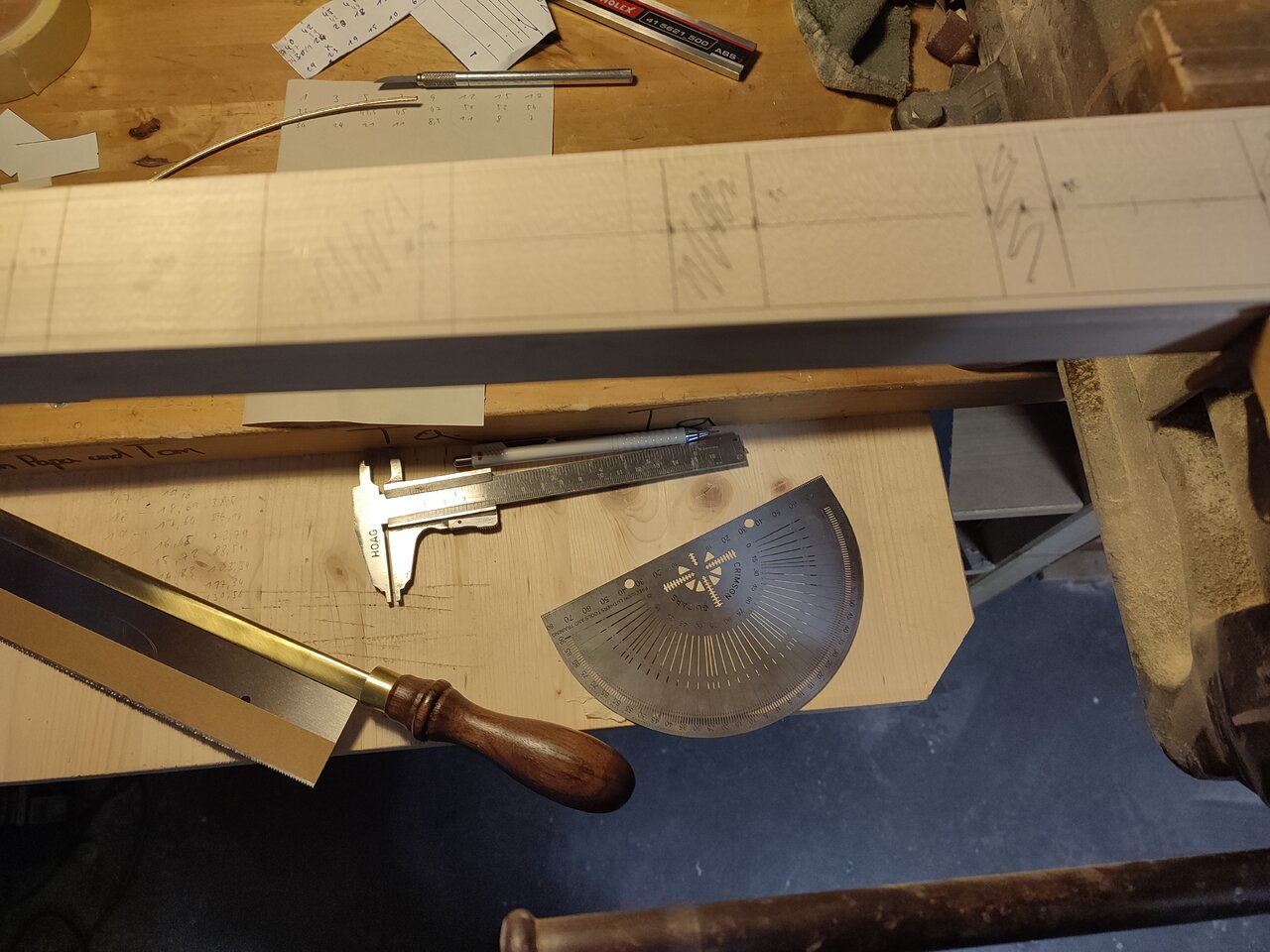

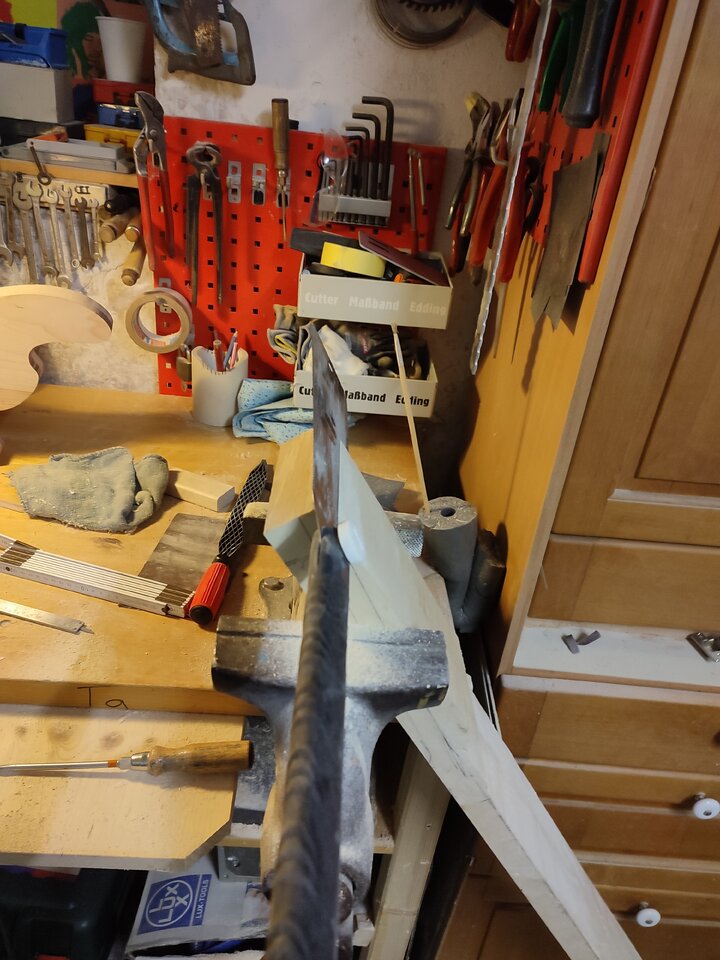

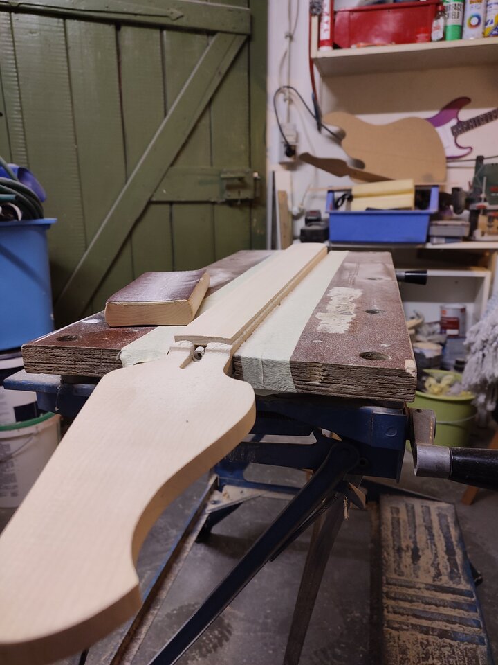

Kopfplatte anschrägen

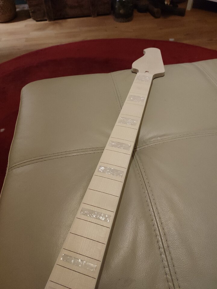

Den Body würde ich mir ja durchaus zutrauen, aber einen Hals...
Was ich bräuchte, wäre ein fertiger Hals mit Blanko-Headstock...
Sehr schönes Instrument auf jeden Fall!!!
Ist ein Bass, oder? 😉
Tatsächlich steht ein selbstgemachter Hals so auf den 4-5 Platz auf meiner BassBuildingBucketList, und in den Specs sehr ähnlich, wie das, was Du gemacht hast, also M/M, Binding, Blocks, nur kein Headstock und evtl. noch Carboneinlagen. Da war mein Plan bisher, und ich denke, dabei bleibe ich auch, diesen Sägeschnitt geb ich zum Fachmann.

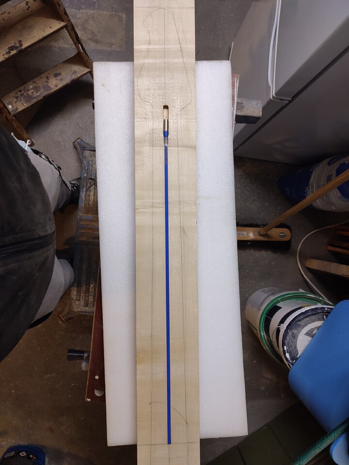

Btw.: da kann ich ja endlich mal einen fragen, ders gemacht hat: Das Katalogmaß das für den Dual Trussrod angegeben war, ist das die komplette Länge Ende bis Ende Mutter, oder ohne Mutter?
Ich musste gerade nochmal nachschauen weil ich mir nicht mehr sicher war.
Habe den Spannstab bei Rall Guitars gekauft, in der Produktbeschreibung steht Gesamtlänge
