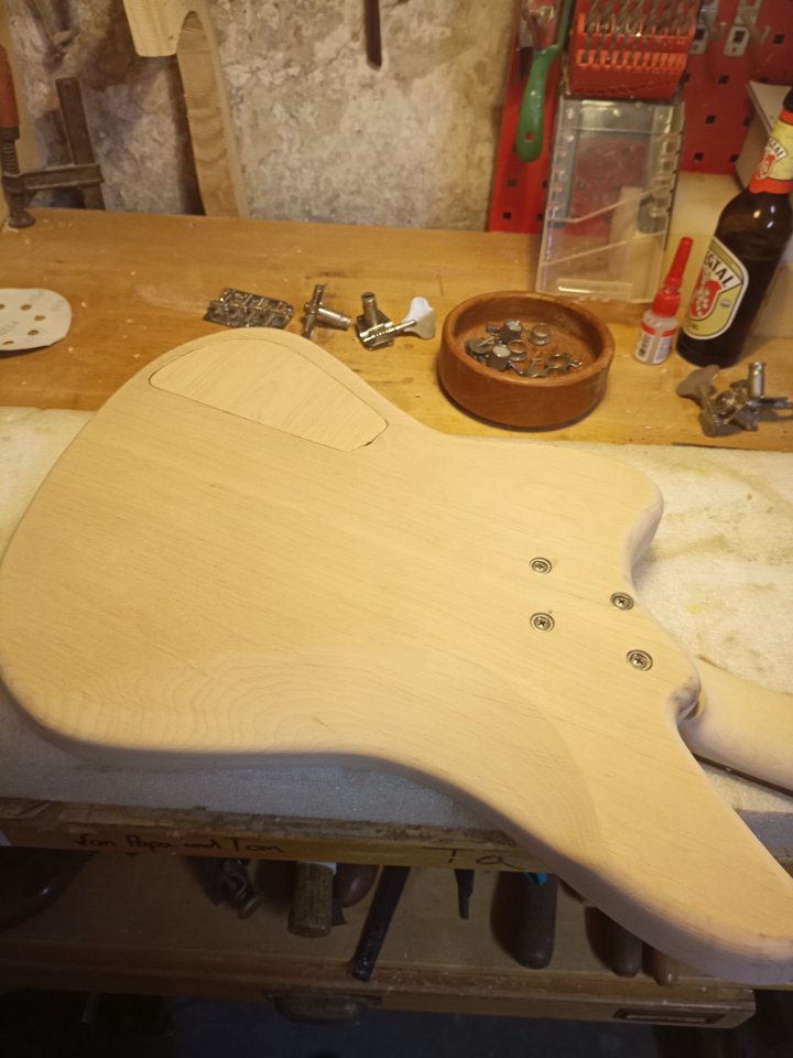

Als nächstes probiere ich mal Wenge aus 😬 so wie ich gelesen habe werde ich da auch die ein oder andere Überraschung erleben.
ohja :-) riecht gut nach Schoko :-)
Lässt sich mMn überraschen gut bearbeiten für die Härte die es hat, obwohl es trotzdem ziemlich biestig zum Werkzeug ist.
Und es splittert sehr gerne und man muss höllisch aufpassen sich keinen Spreissel einzufangen, das kann sich entzünden!
Generell nicht das gesündeste Holz. PSA ist da sehr wichtig.
Aber ich mag den Look auch… va in Kombination mit Ahorn!
Aber: es ist ein Tropenholz, zwar (noch) kein CITES, aber trotzdem mit all den damit verbundenen Nachteilen…
... das mit Wenge habe ich vor langer Zeit (Ende 80er) auch mal gemacht, nachdem ich vollkommen ahnungslos einen ordentlichen Block gekauft hatte - sieht ja sehr schön aus ...
Damals aus Spaß - ich bin ja Bassist - ein kleines Praktikum bei Christoph Kost gemacht, der mir Topbässe von/bei ESH gebaut hatte. Als er das Stück Holz sah, das ich bearbeiten wollte, hat er mich aufgeklärt und gewarnt, so wie @ChrisReiss es geschrieben hat.
Kurzum - nach wenigen Stunden waren alle Werkzeuge stumpf, am zweiten Tag habe ich den Bodyrohling halbfertig mitgenommen - und bis heute so rough belassen ...
Ach ja - schwer ist es auch noch ...
  • #224
Einen Body würde ich auf keinen Fall massiv aus Wenge machen. Wenn, dann als Aufleimer (Decke), oder als Halsholz
Aber es gibt so viele gute einheimische Hölzer, Tropenholz braucht es heute echt nicht mehr.

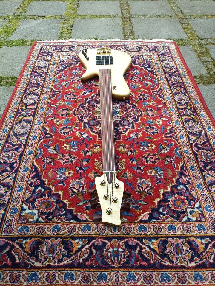

Das Teil macht richtig Spaß und klingt für meinen Geschmack sehr gut.
Ich hatte ihn jetzt drei Mal mit bei der Probe, heute das erste Mal mit laBella Flats in der Blues Band... 🤩
Die roundwound waren auch gut aber da mache ich mit doch ein bisschen Sorgen um mein Griffbrett.
Da wäre Ebenholz sicher stabiler gewesen.
Mein fredless Spiel hat insgesamt noch viel Luft nach oben, aber die Band und ich waren heute schon ziemlich zufrieden.

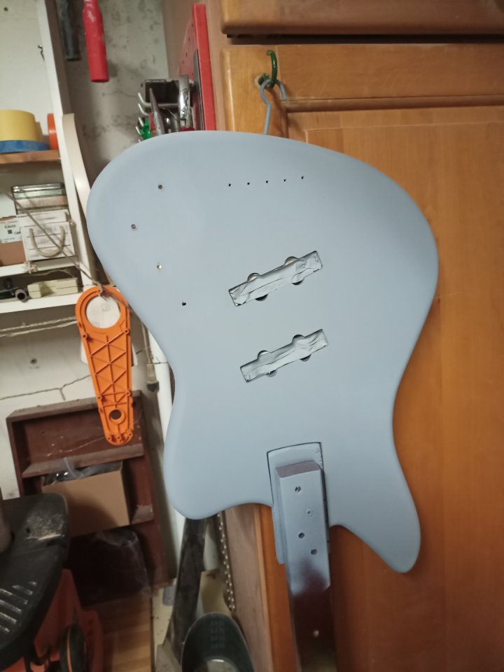

Aktuelle hängt der neue Korpus lackiert zum Trocknen und wartet auf Feinschliff und Politur. Ich werde aber wie üblich einige Bauabschnitt hier zusammenfassen...

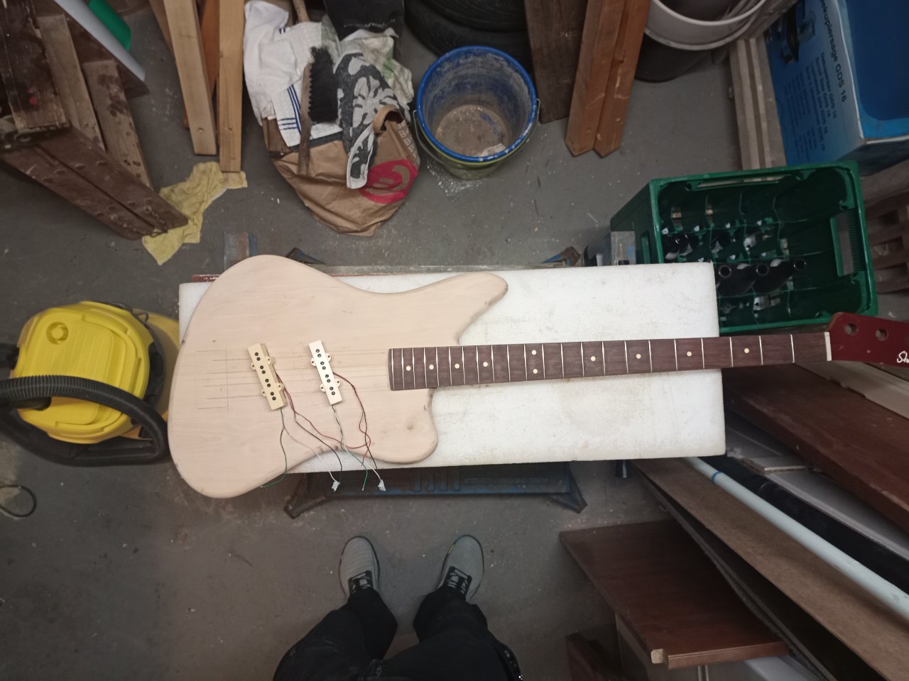

  • #229

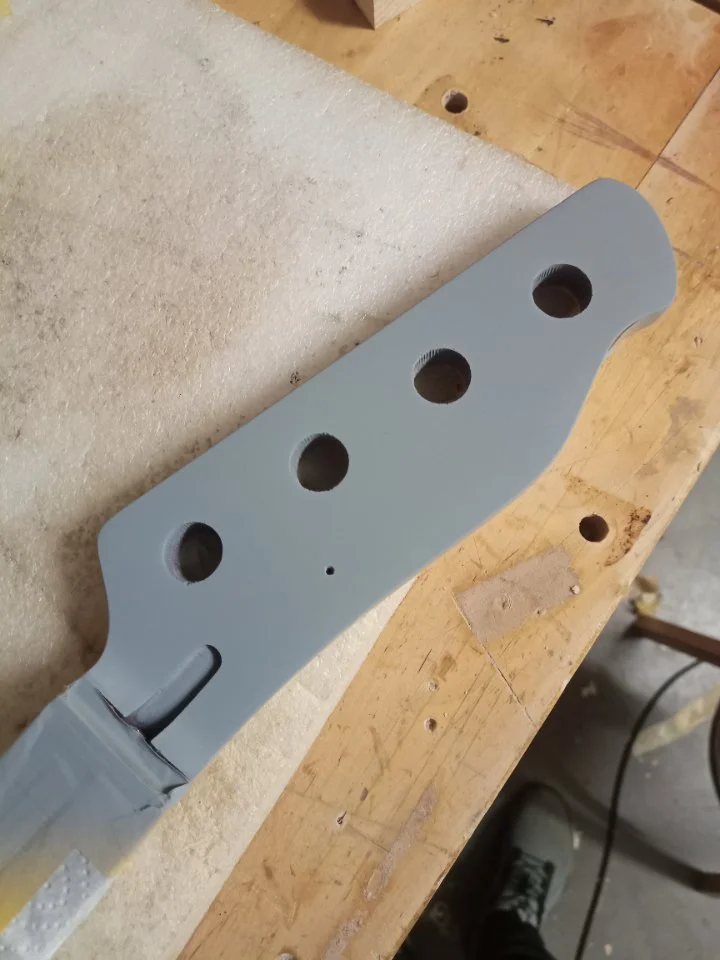

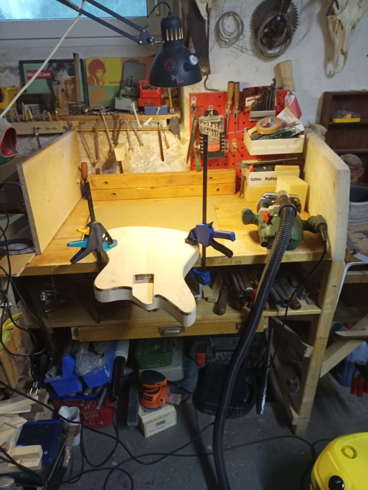

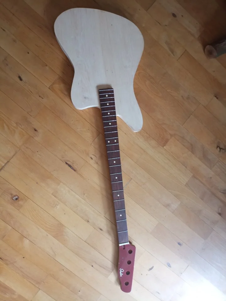

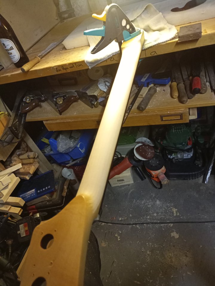

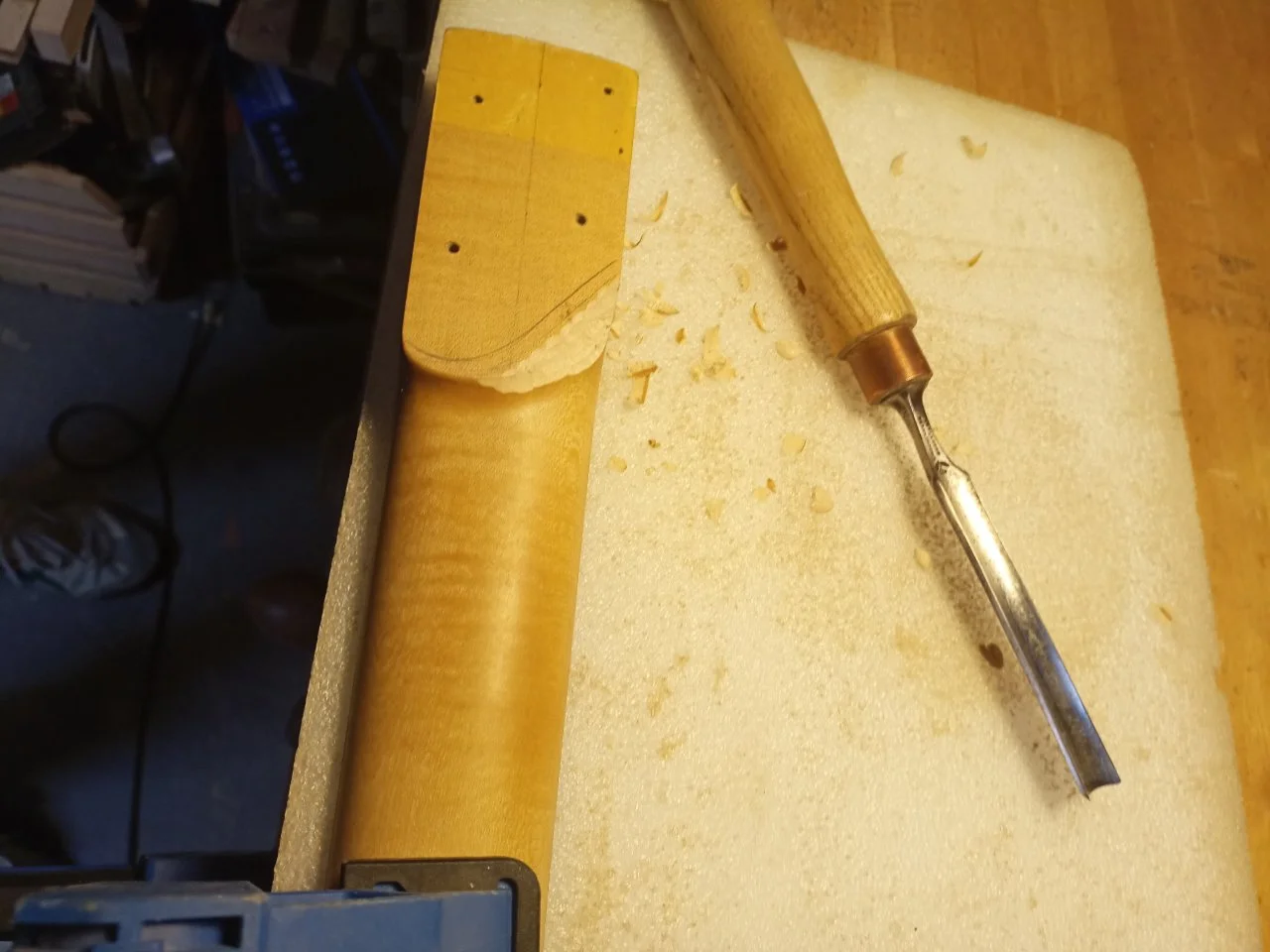

...dann geht es los mit Nummer 4 oder der neuen Nr. 2 🤔 wie auch immer

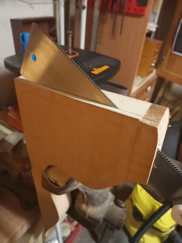

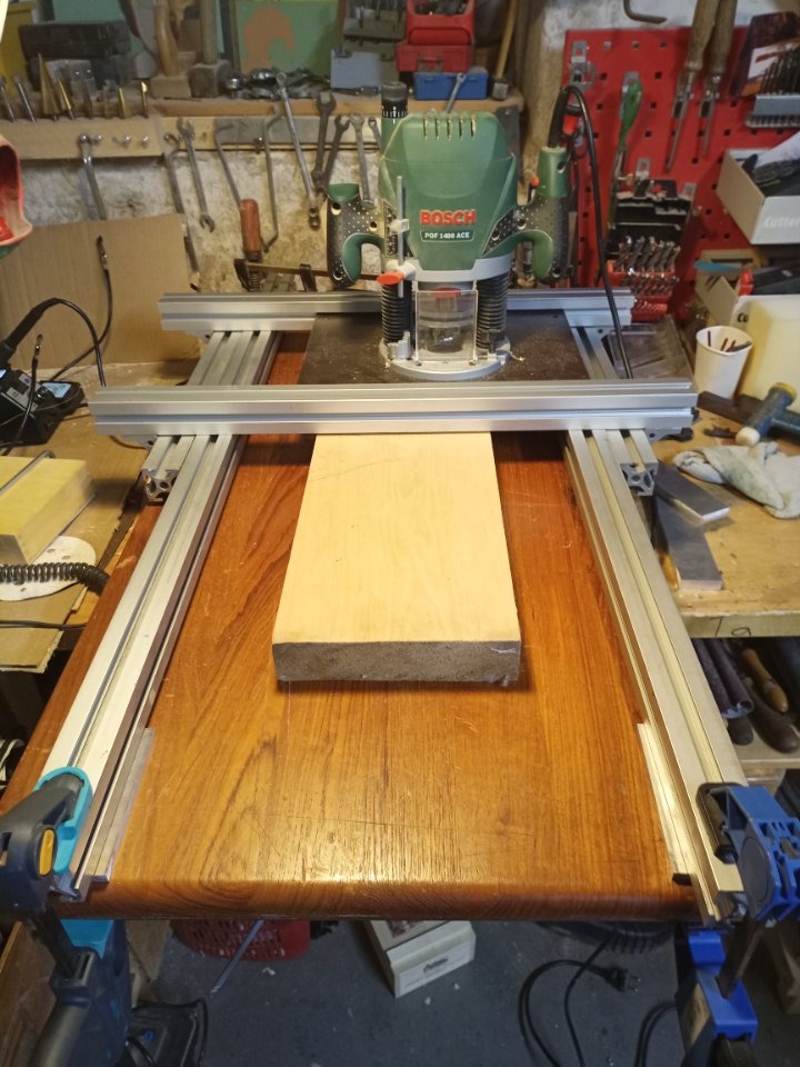

Um 5mm Material mal halbwegs komfortabel abzutragen habe ich mir eine Vorrichtung für den Fräser gebaut, klappt einigermaßen.
Danach das übliche verleimen und aussägen auf der Bandsäge.

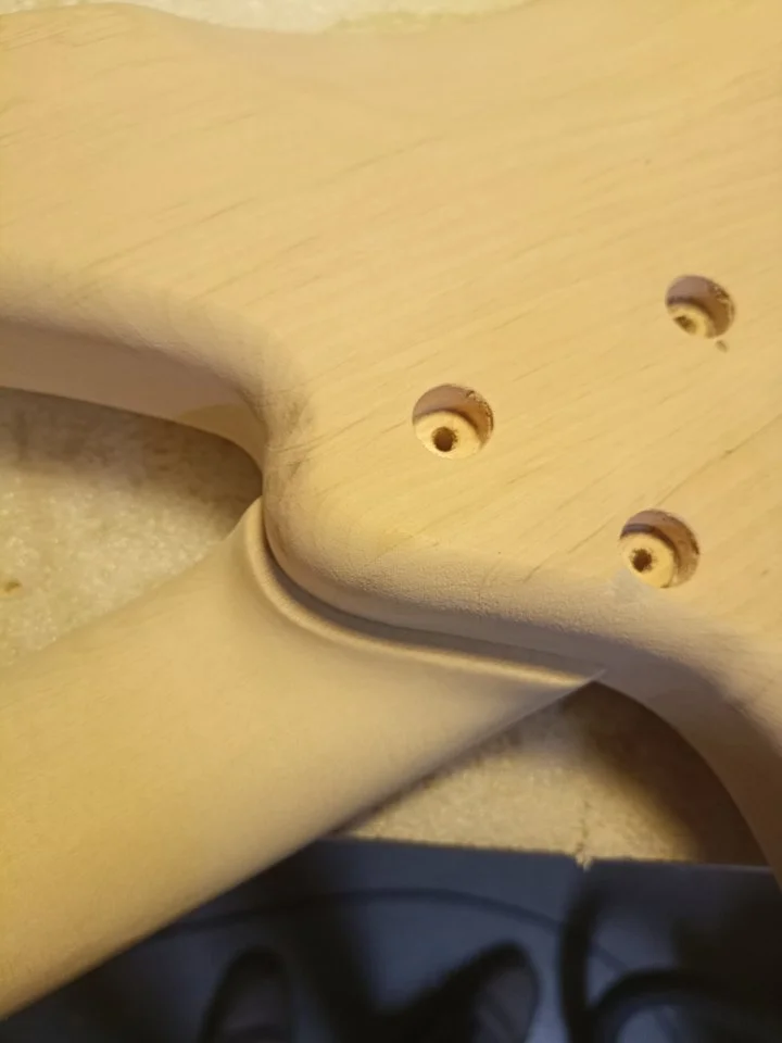

Den Hals habe ich noch etwas nachgearbeitet und angeglichen.

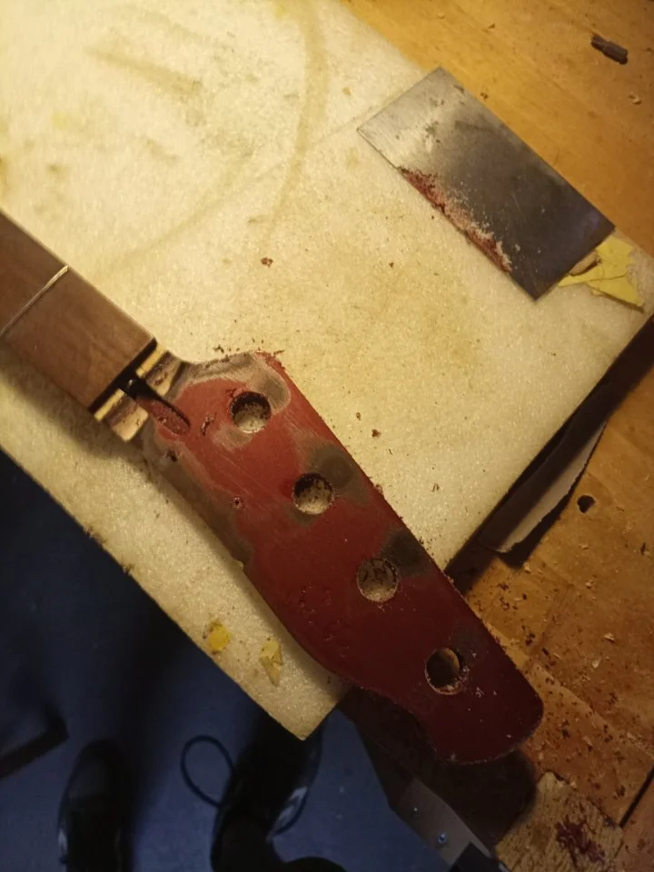

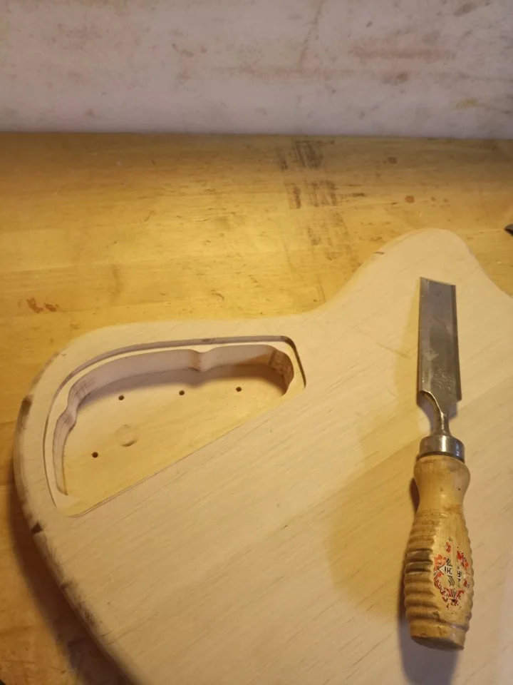

Den Elektronikfachdeckel habe ich, wie auf dem Bild zu sehen, aus einem Stück Verschnittholz gesägt, dabei aber nicht richtig nachgedacht und die Maserung hochkant, also parallel zur kurzen Seite stehen lassen.
Habe dann nach dem Lackieren festgestellt das er sich verzieht.
Was sich zwar mit der Zeit wieder normalisierte, ich aber trotzdem zur Sicherheit von ihnen nochmal Holzleisten, quer zur Maserung, eingelassen habe.
Mal schauen ob das reicht...

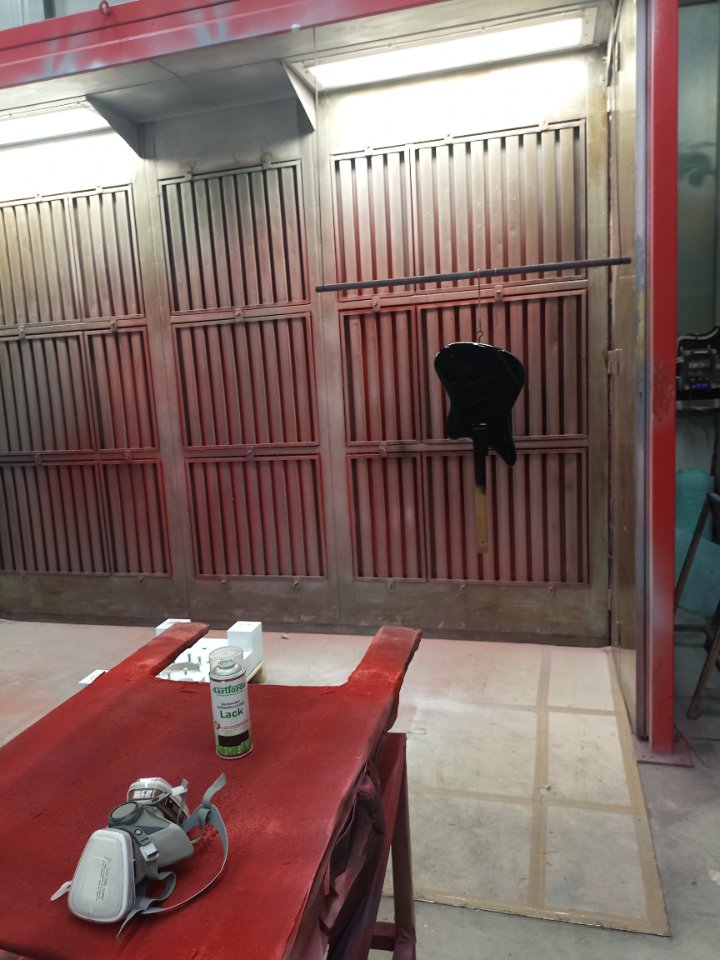

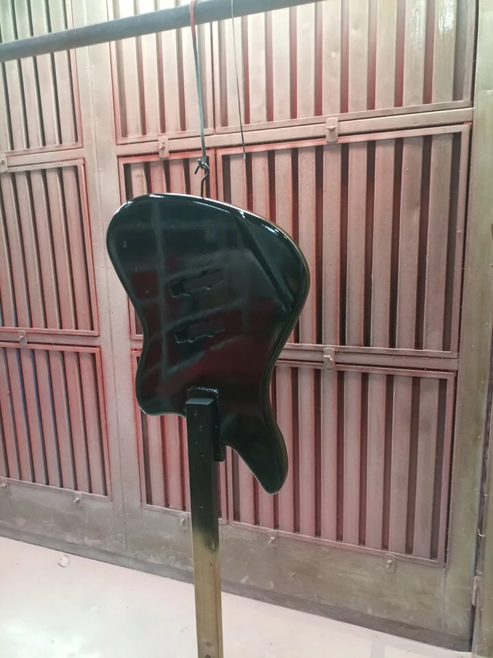

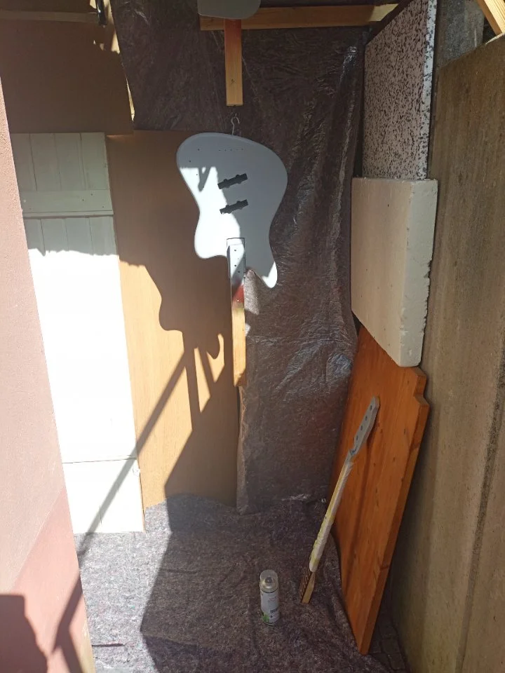

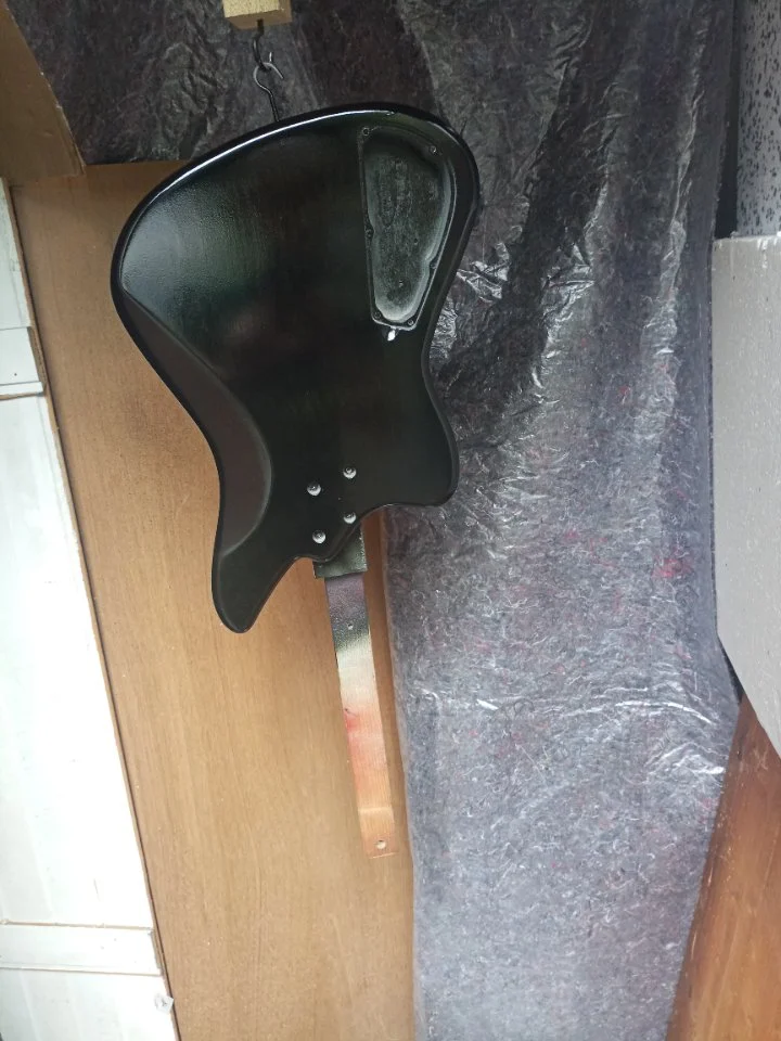

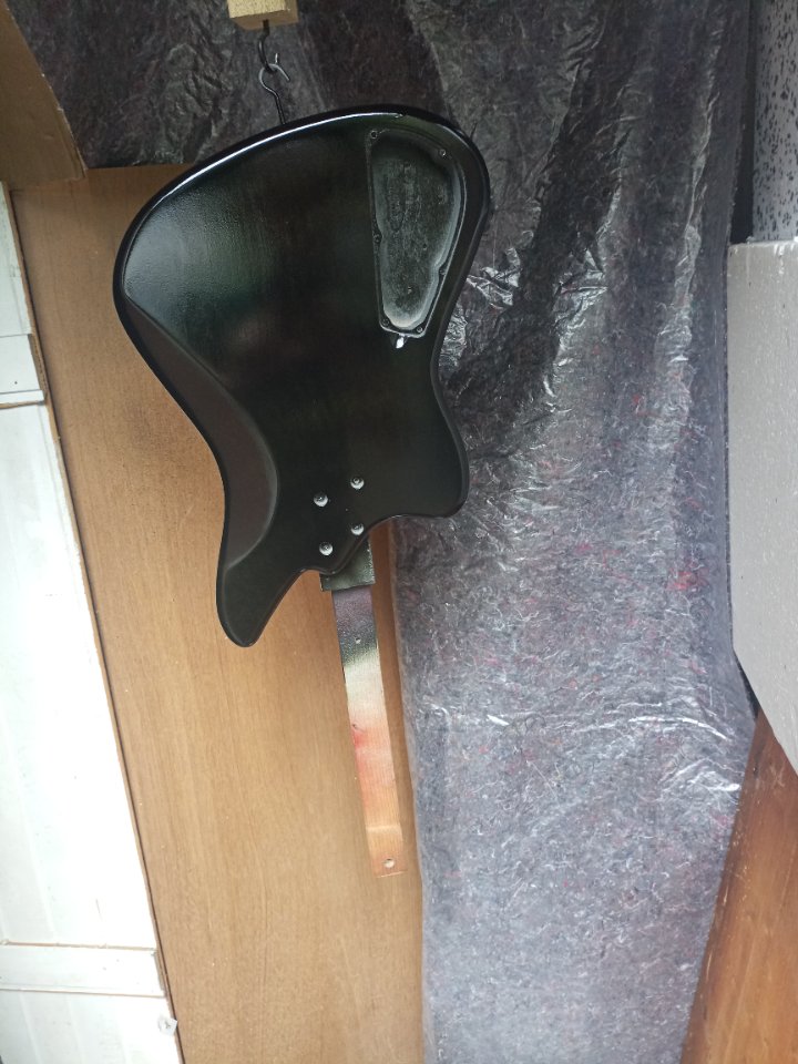

Ich habe seit kurzem die Gelegenheit eine vernünftige Lackierkabine nutzen zu können. Habe bis jetzt zwer trotzdem Sprühdosen verwenden aber alleine der Platz und die Absaugung sind schon ein Quantensprung im Vergleich zu meinem Provisorium.
Zwar immer an der frischen Luft und mit Maske, Handschuhen und langen Ärmeln, habe ich den Lack doch noch deutlich gerochen.
Mit der Absaugung klappt es super und meine Gesundheit wird es mit danken.
Der eigendlich Grund für diesen Schritt war allerdings das Wetter.
Ich habe Grundierung und die ersten Schichten Lack noch Zuhause aufgetragen, hatte aber bei dem Bundlack ein echt mieses Ergebnis.
Ich denke es war zu dem Zeitpunkt schon zu kalt.
Hat bis hierher seine Zweck erfüllt, wenn man aber einmal sowas hatte
Will man nicht mehr zurück.

  • #237
Anhang anzeigen 957353Anhang anzeigen 957354Anhang anzeigen 957355Anhang anzeigen 957356
WARUM SCHWARZ?!?!? Das hat der arme Bass doch gar nicht verdient xx(
Warum ist er nicht im Starwars-Sternenzerstörer-Primer-Grau geblieben? *heul*
Sorry - das musste raus.
Ich bin leidenschaftlicher Schwarz-Hasser, obwohl ich auch 3 schwarze Instrumente zuhause hab.
Aber im Ernst: der neue Body ist viel pfiffiger, als der alte, abgelutschte preciartige. Wenn man schon einen eigenen Bass baut, dann soll man ruhig ruhig trauen etwas eigenes zu machen. Und du hast ja - wie du in dem Thred schon eindrucksvoll bewiesen hast - bei Instrumentdesign ein sehr gutes Gespür.
Top!
Reaktionen: walktheline und Kermit der Bass
  • #238
Freu mich sehr, von Dir wieder zu lesen, dass Du was baust! Bei 'schwarz' musste ich auch zucken, aber er muss ja Dir gefallen und ein schönes Schwarz hat ja schon auch was, von dem her Daumen hoch :-)
Reaktionen: Kermit der Bass
  • #239
Kein Problem ✌️
Über Farbe und Form kann man, wie über fast alles, vortrefflich streiten, und das gehört natürlich auch genau hierher (meine ich absolut erst).
Farbe entscheide ich immer relativ spontan, und in dem Fall müsste es einfach schwarz sein weil, Creme farbene Tonabnehmer und Salami Schlagbrett. In meinem Augen eine super Kombi.
Ich gebe dir aber soweit Recht, das grau sah auch gut aus, vielleicht mal was für die Zukunft.🤔
Top!
Vielen Dank, die Form ist zwar auch nichts weltbewegendes neues aber geil, wie das meiste was der Leo mal auf den Markt gebracht hat (auch das ist ja bekanntlich für viele ein rotes Tuch).
Eine eigene Version eines Jaguar Basses war schon länger geplant und ist durch mein kurzes Klira Kentucky Intermezzo wieder in den Fokus gerückt.
