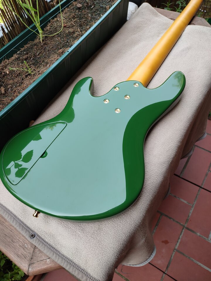

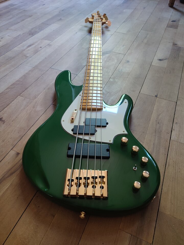

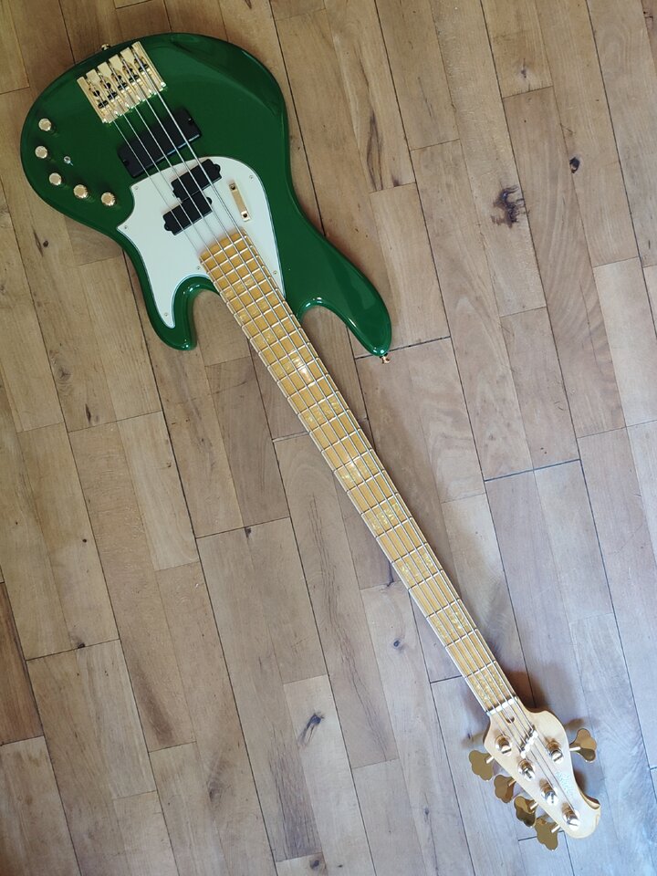

Ja und dann war er fertig,
Seither mein Hauptinstrument und absoluter Liebling.
Und eben besagter Startschuss für ein weiteres schönes Hobby...
Fortsetzung folgt

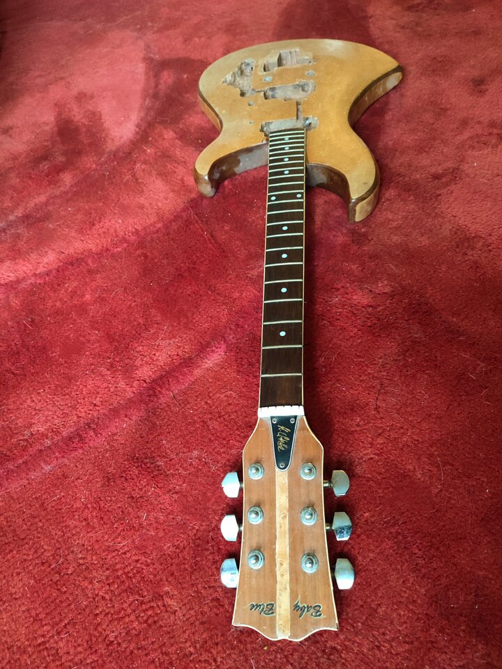

... jedenfalls beschloss mein Vater rund 20 Jahre später die Gitarre meinem älteren Bruder zu geben, damit er sie vielleicht fertig stellt.
Zu dem Zeitpunkt hatte ich mit der Thematik noch nichts zu tun.
Es vergingen weitere Jahre und ich begann irgendwann mit meinem ersten Bau.
Dieser wurde natürlich in der Familie mit Spannung verfolgt und am Ende für gut befunden.

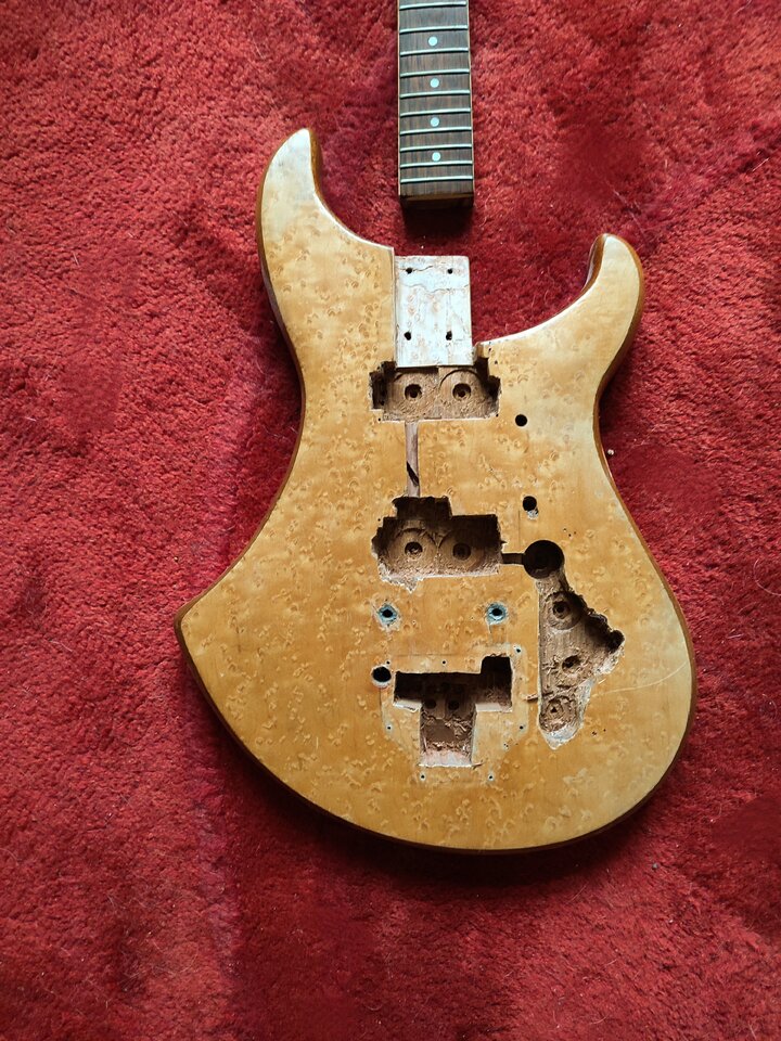

Mir fiel die alte Gitarre wieder ein mit der mein Bruder nicht so richtig voran kam und wie ich dann erfuhr, bisher nur ein paar halbherzige versuchen unternommen hatte eine alte Epipohne Elektronik da rein zu basteln.
Da ich ja jetzt einiges an passenden Werkzeuge da hatte bot ich ihm an das wie mal zusammen dabei schauen.
Ich will wirklich nicht schlecht über meinen Bruder reden aber auf den Anblick war ich nicht vorbereitet.
Obwohl er eigentlich auch ein kreativier und geschickter Mensch ist, hatte er da ganz schön drin rum gehackt.
Was jetzt :confused: ... einfachste Lösung, ein monströses Schlagbrett...

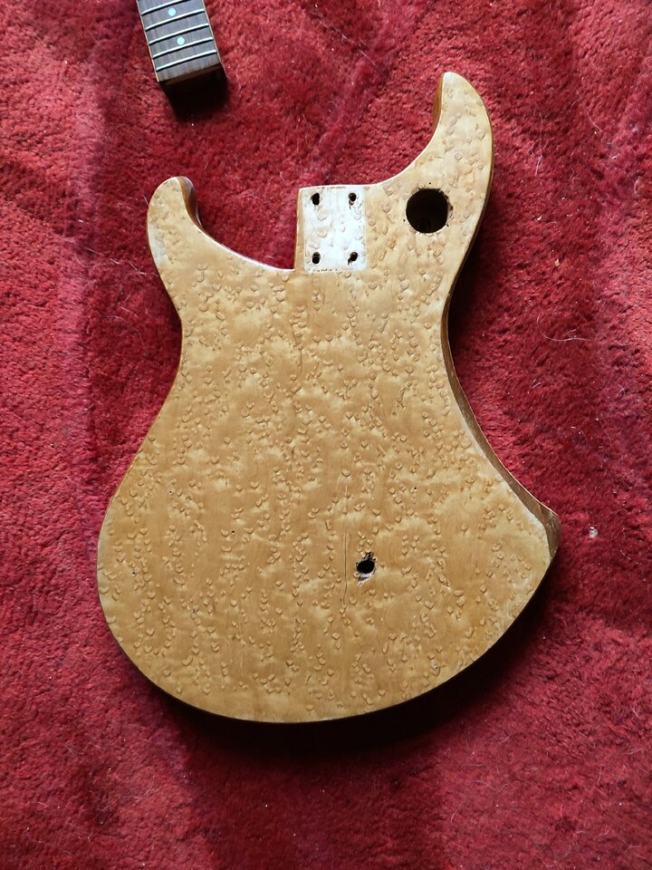

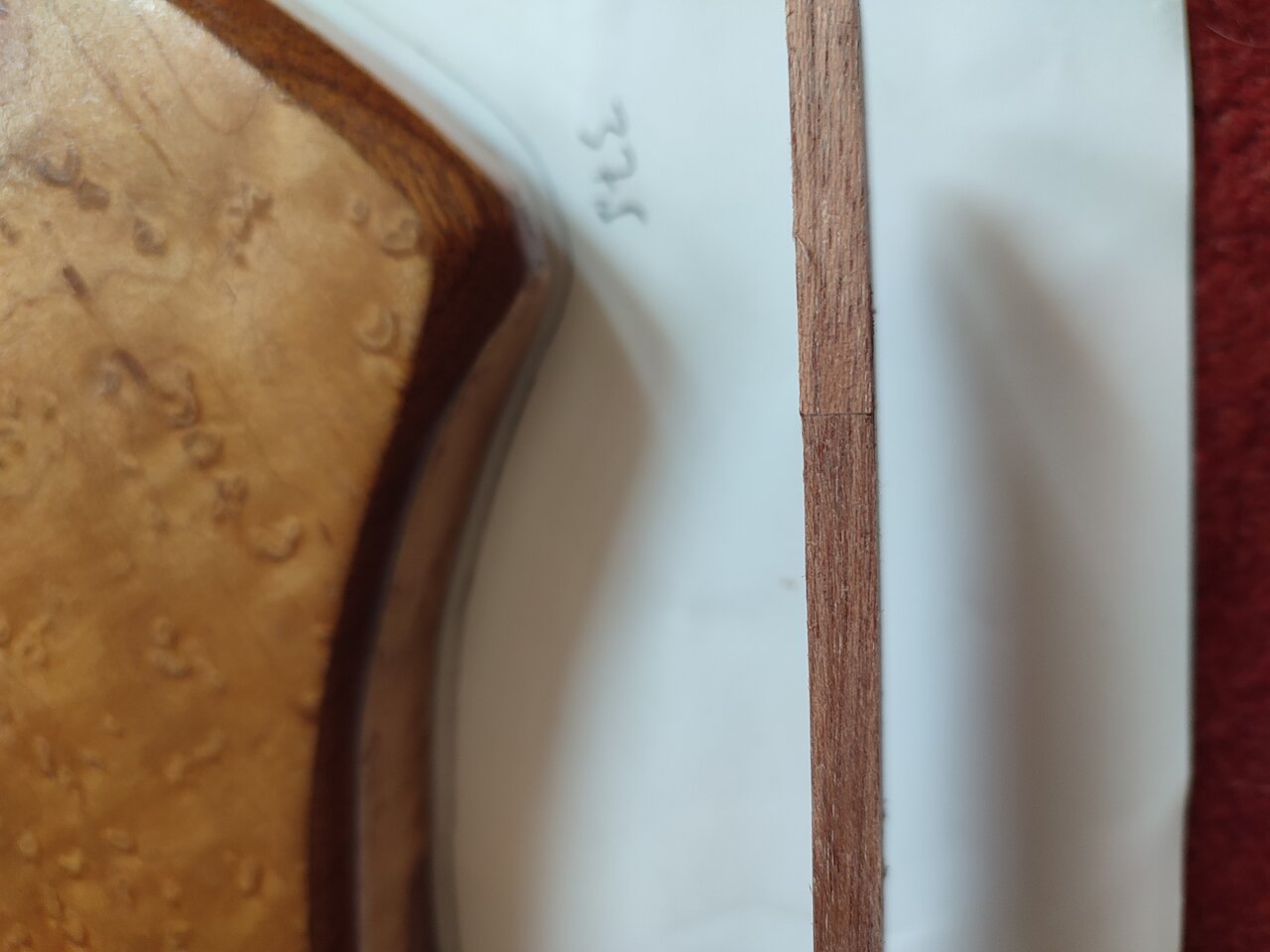

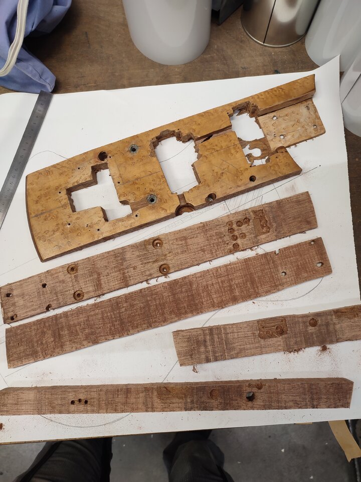

dieses Furnier musste leiden...

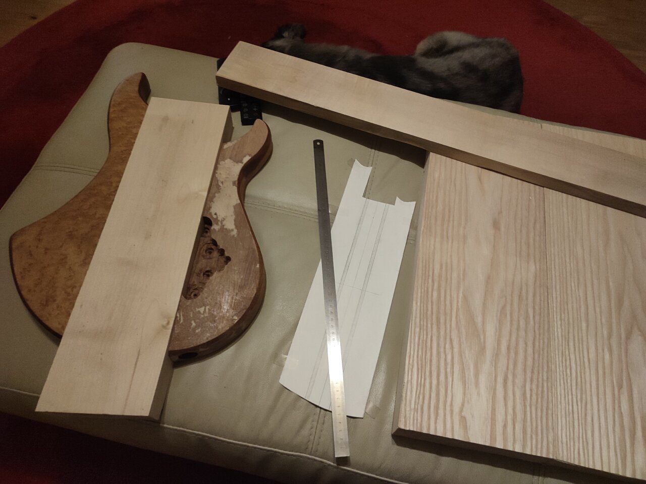

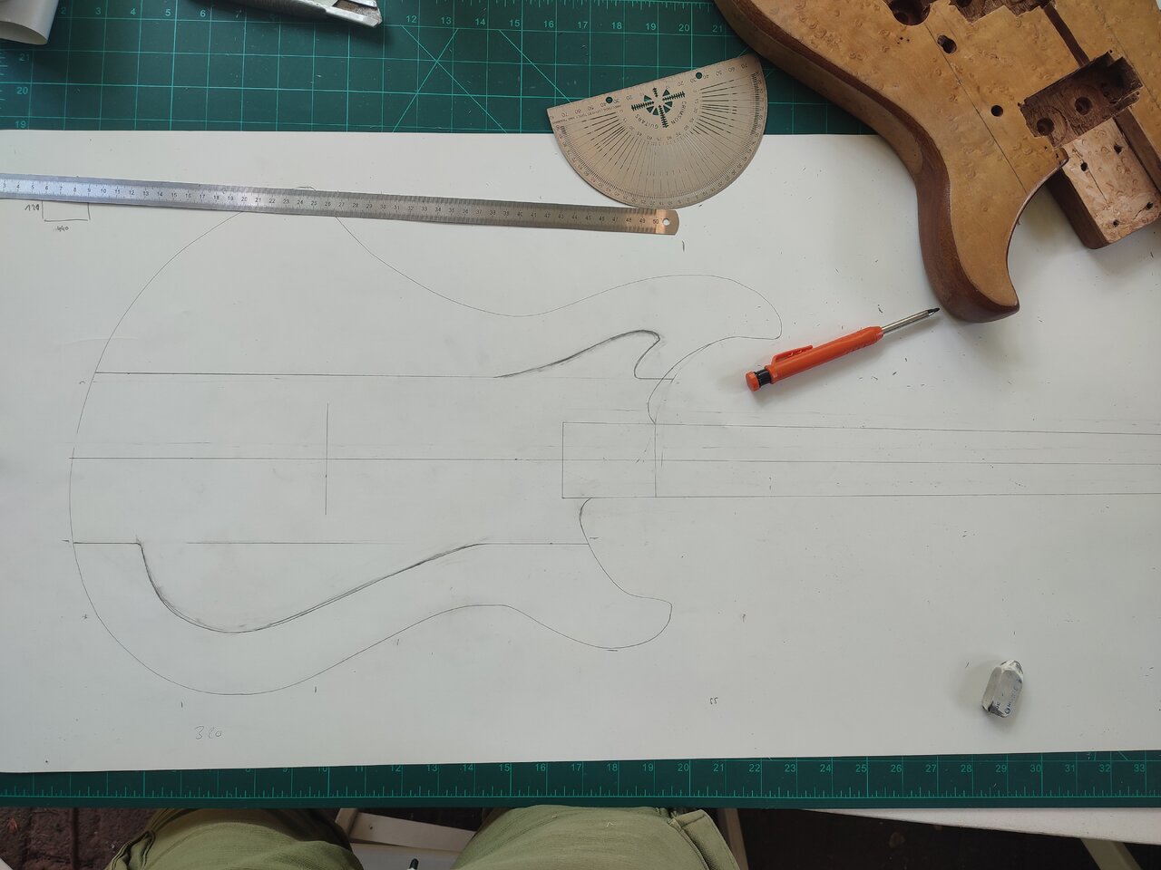

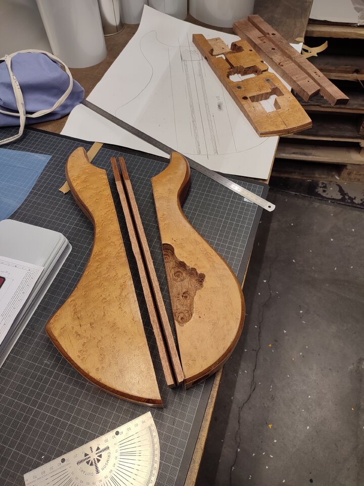

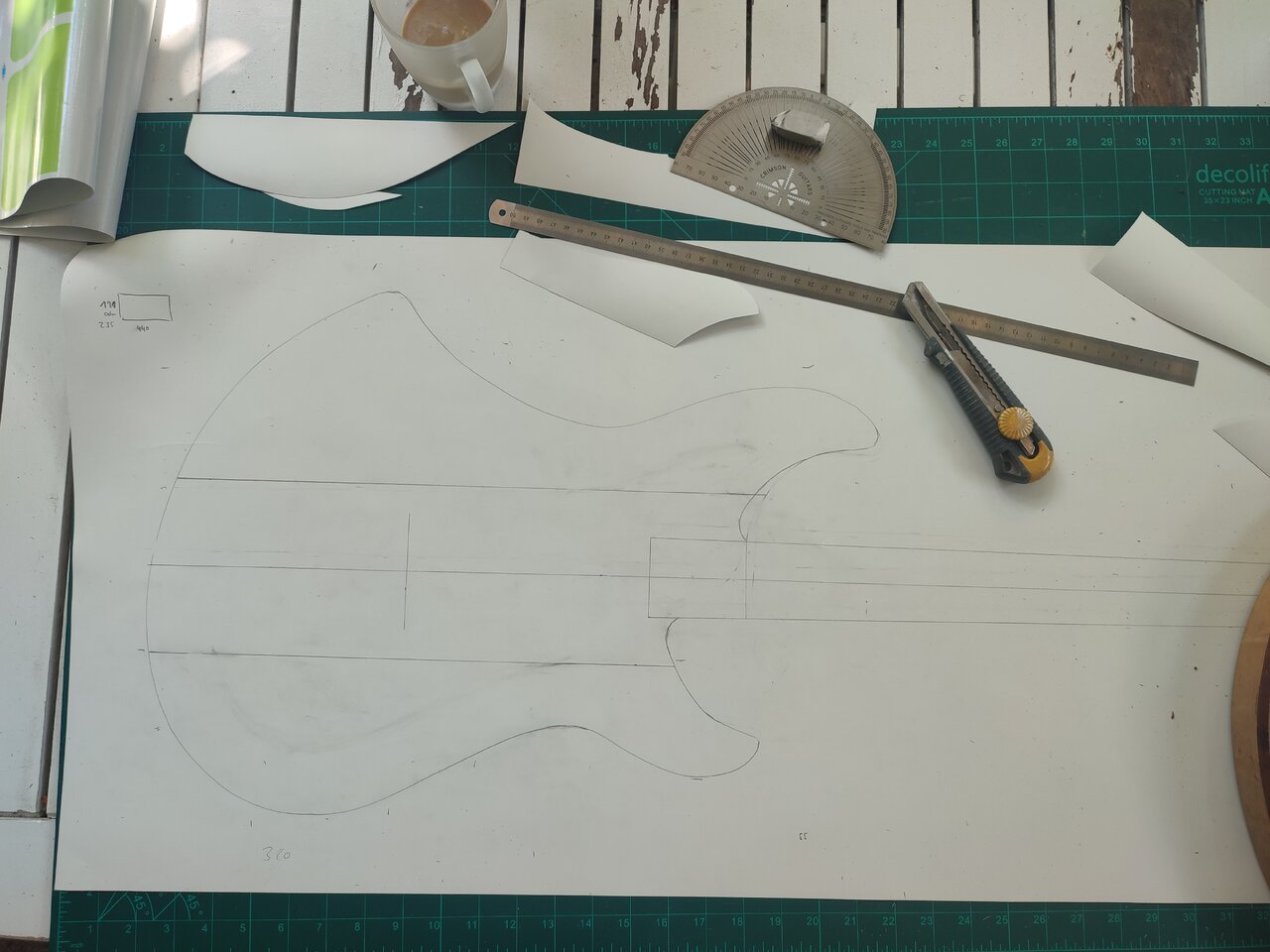

Mir war eigentlich von Anfang an klar das irgendein gepfusche mit Schlagbrett für mich nicht in Frage kommt, weil die Substanz insgesamt nicht optimal war (Halstasche usw.) Also Austausch des Mittelblocks und versuchen möglichst viele vom Original zu erhalten.
Ausmessen und Möglichkeiten aufzeichnen.
alle möglichen Spirenzien probiert
dabei habe ich gemerkt das die Gitarre ziemlich aus der Mitte raus war, also neu zentrieren.
Die Wahl fiel auf den konservativen Vorschlag mit geraden Kanten und Ahorn Mittelteil, sozusagen auch ein klassisches Design.

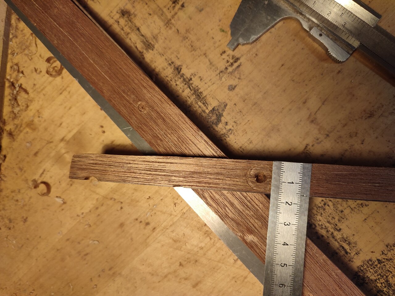

Mein Vater wünschte sich zusätzlich noch Zwei Mahagoni steifen in der Mitte.
Reaktionen: Buchitsch und claudio

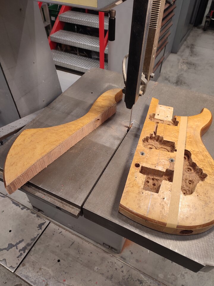

  • #58

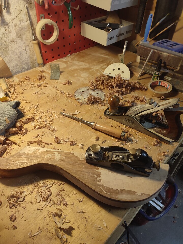

Nach der Planung ging's ans Eingemachte...
Damit waren erst einmal Tatsachen geschaffen.

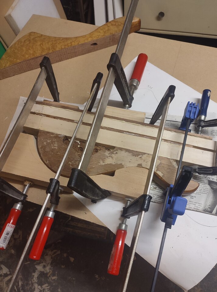

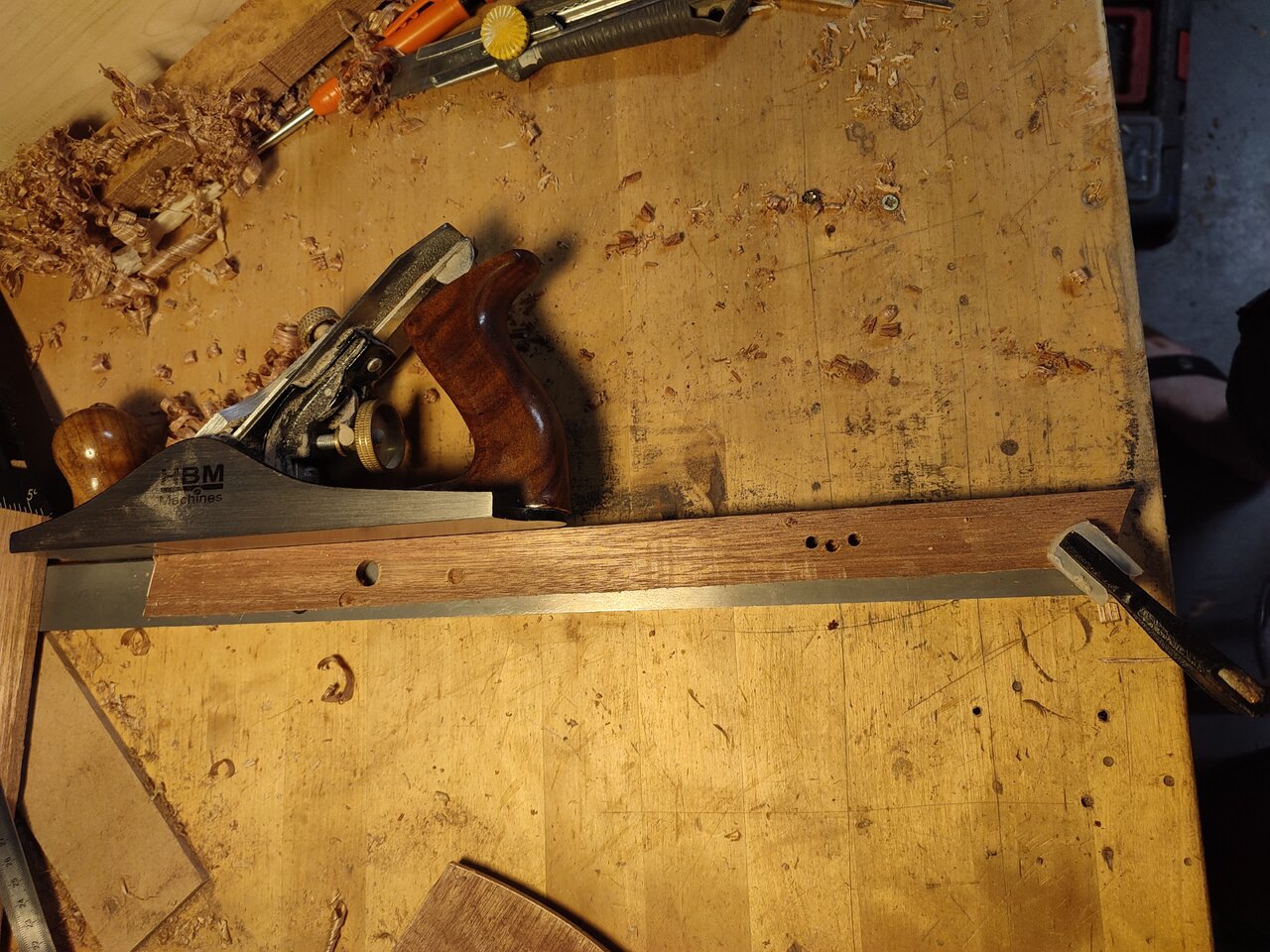

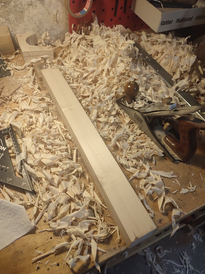

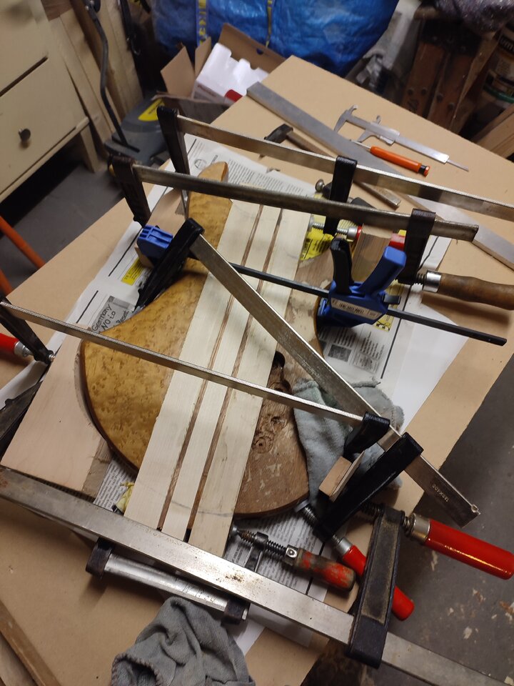

Noch brauchbares Material für die Mittelstreifen zu finden war nicht so leicht.
Am Ende war es ein ziemliches gepuzzel
Ich musste längs und quer zur Maserung verleimen um allen löchern auszuweichen.
