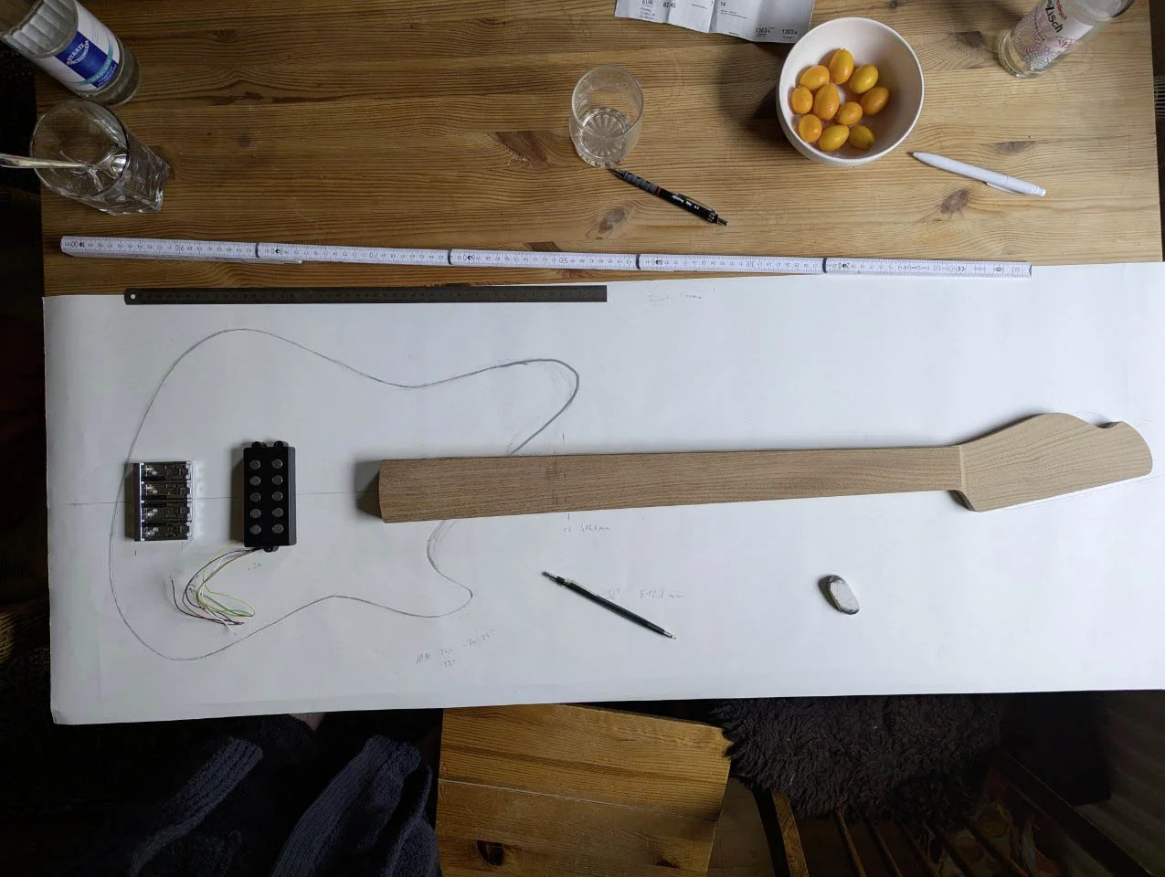

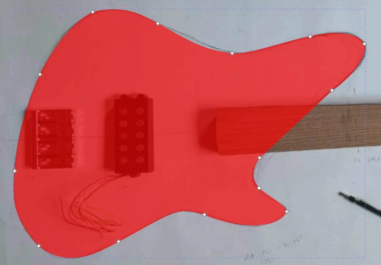

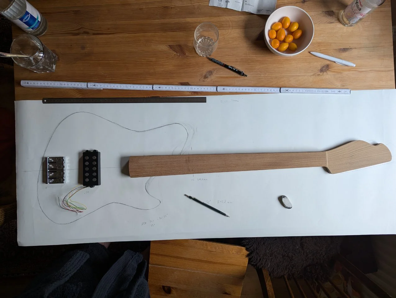

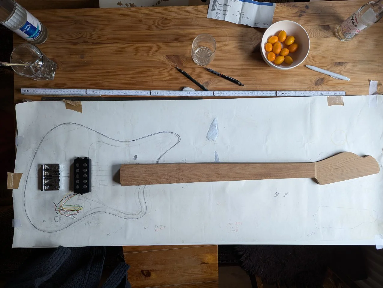

Find beide sehr schön, leichte Tendenz zu #1
  • #282
Klar die #1. Ist designtechnisch stimmiger.
Reaktionen: SvenBZ
  • #284
Ich würde bei #2 das obere Horn etwas länger machen und schräger auf den Hals zulaufen lassen.
Reaktionen: Bassphalanx und Dommbasstisch
  • #285
würde glaube ich oben die "Delle" etwas anders gestalten. Bevor ich das lange beschreibe.. :)
Reaktionen: daphonque und goldbass
  • #286
Nach meinem Geschmack fehlt optisch dem Korpus noch etwas Fleisch an der Brücke.
Reaktionen: Dale
  • #288
Beim dem Bild (allerdings Entwurf 1) finde ich es gut:
Reaktionen: Topmoppel
  • #290
Danke allerseits für die rege Teilnahme und die Inspiration.
Ja, der Leo und seine Leute hatten bei ihren Entwürfe einfach ein glückliches Händchen, denn im Grunde genommen ist Entwurf eins ja ein Jaguar.
Ich finde das Design auch genial und es war auch der ursprüngliche Plan, doch dann kam der Wunsch auf doch etwas eigenständigeres zu bauen, immerhin war der letzte schon Jaguar mäßiger.
Da muß ich wohl noch ein bisschen drüber nachdenken

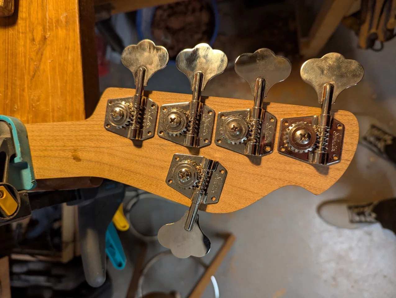

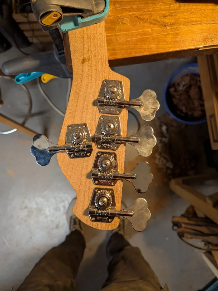

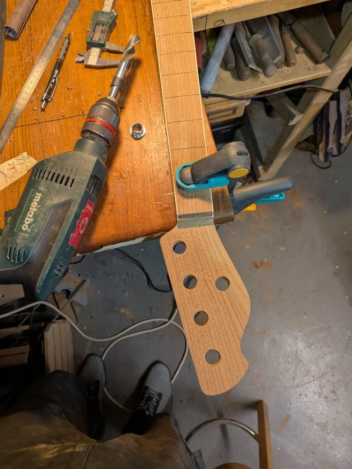

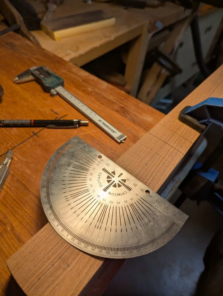

Reversed Tele mit Platz für eine fünfte Mechanik.
Wenn die löcher gebohrt und die Grundplatte der Mechaniken aufgezeichnet, möchte ich sie noch ein wenig schlanker machen.
Ich hatte das vorher zwar schon alles ausgemessen, traue mir aber manchmal selbst nicht.
Reaktionen: daphonque, claudio und crystalgreen
  • #294
Eine 5. Mechanik Braucht doch platz.
Evtl gibt es ja welche mit kleinerer Grundplatte und Minimal kleinere Stimmwirbeln. Spätestens dann geht dein Konzept auf.
Die Kopfplattenform ohne die Mechaniken zu sehen, täuscht bestimmt das Auge, und die Tele-Kopfplatte für 5-Saiter sieht man auch nicht jeden Tag. Du kannst ja mal die Wickelachsen mit aufgelegten 20Cent Stücken o.Ä. vortäuschen.
Reaktionen: Kermit der Bass
  • #295
Die Schaller BM sind in dem Fall gesetzt, und die passen auch, obwohl die Kopfplatte nicht soviel Größe ist als die letzte vier Saiter Telekopfplatte. Ich möchte gerne die großen Stimmwirbel, mag es aber überhaupt nicht wenn da so unproportionale Gehäuse dranhängen. Feintuning erfolgt dann wenn die löcher gebohrt sind.
Reaktionen: claudio, Dommbasstisch und crystalgreen
  • #296

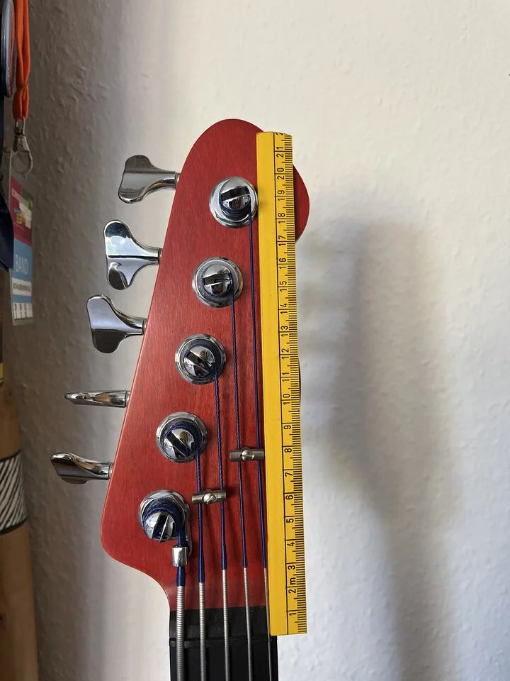

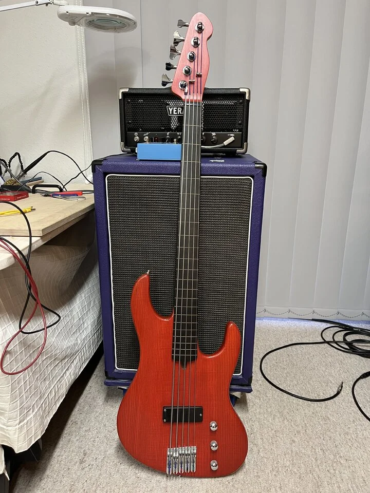

Eine sehr ähnliche Kopfplatte, nur nicht reveresed habe ich für meinen fretless red gebaut, mit Schaller BM Light Tunern. Passt für mich super optisch und von der Bedienung her.
Reaktionen: claudio, Bassphalanx, walktheline und 4 andere
  • #297

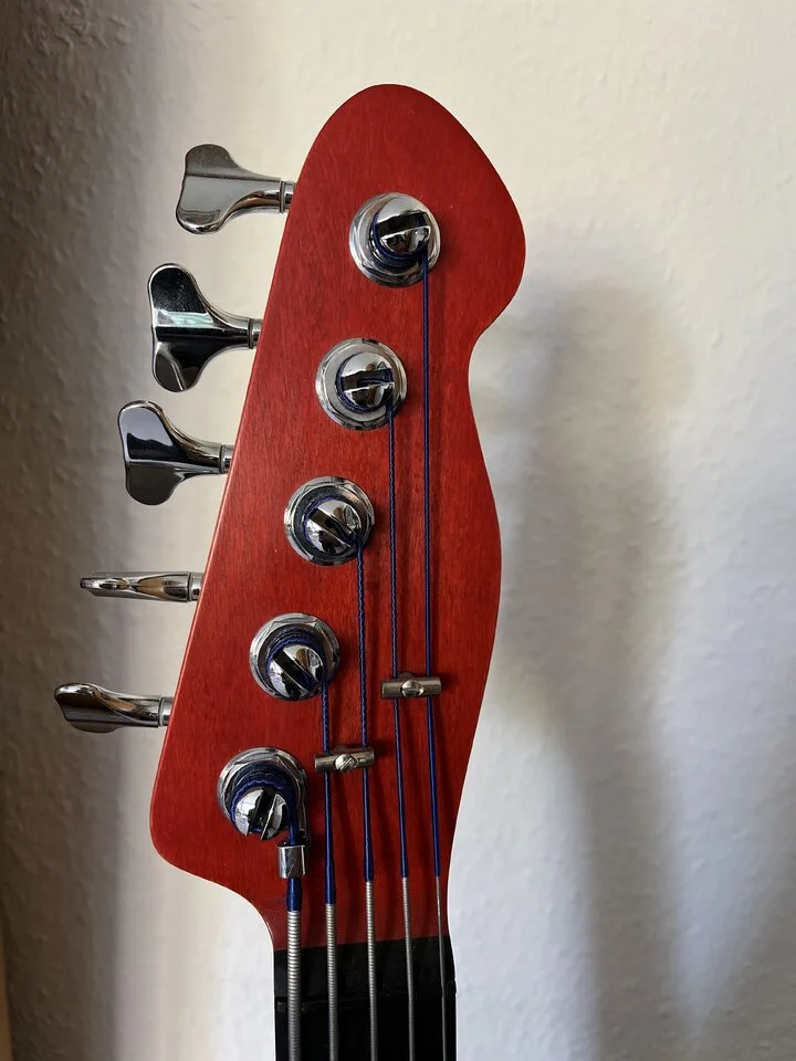

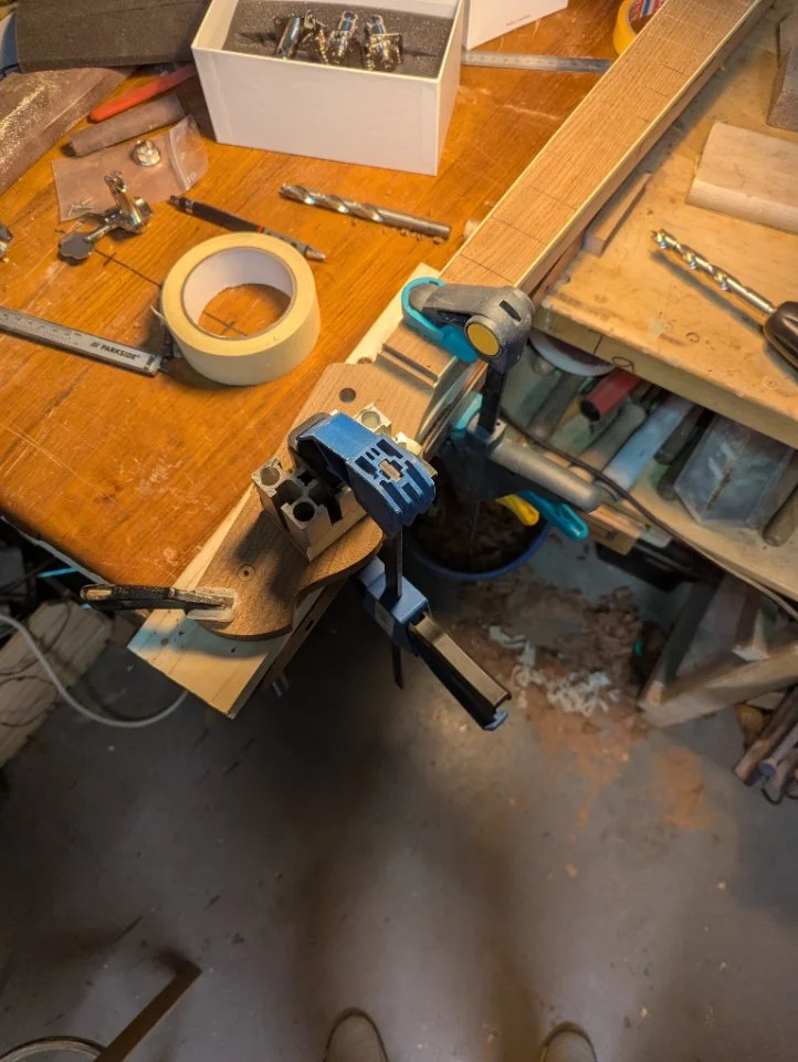

So oder so könnte es aussehen.
Apropos Platz in der Werkstatt, eine Standbohrmaschine wäre praktisch, weiß aber nicht wohin damit. Die Löcher für die Mechaniken Freihand zu bohren ist riskant, also gehe ich bisher den umständlichen weg.
Mit einem 11er Bohrer durch eine 90° Führung vorbohren
Dann mit dem Stufenbohrer auf 17mm von beiden Seiten weiten und anschließend die Mitte mit einem 17 Metallbohrer(habe keinen 17 Holzbohrer) im Linkslauf aufbohren 😵‍💫
Naja, der Weg ist ja auch unter anderem das Ziel.
