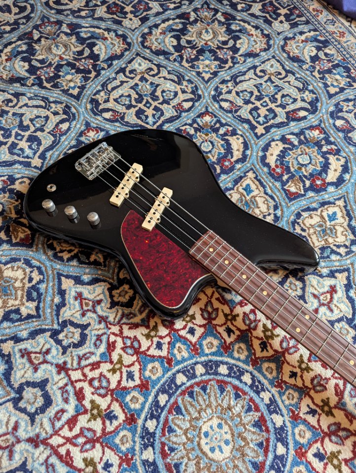

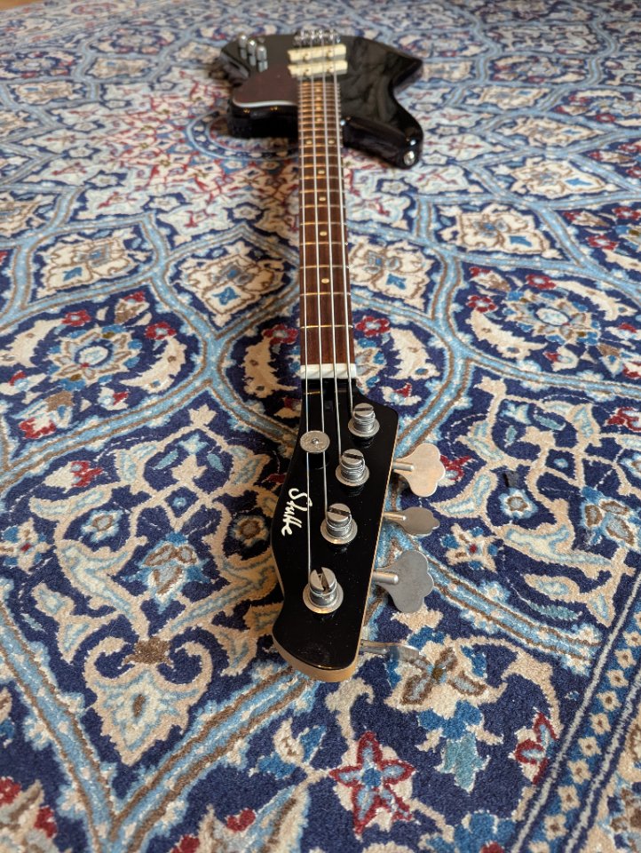

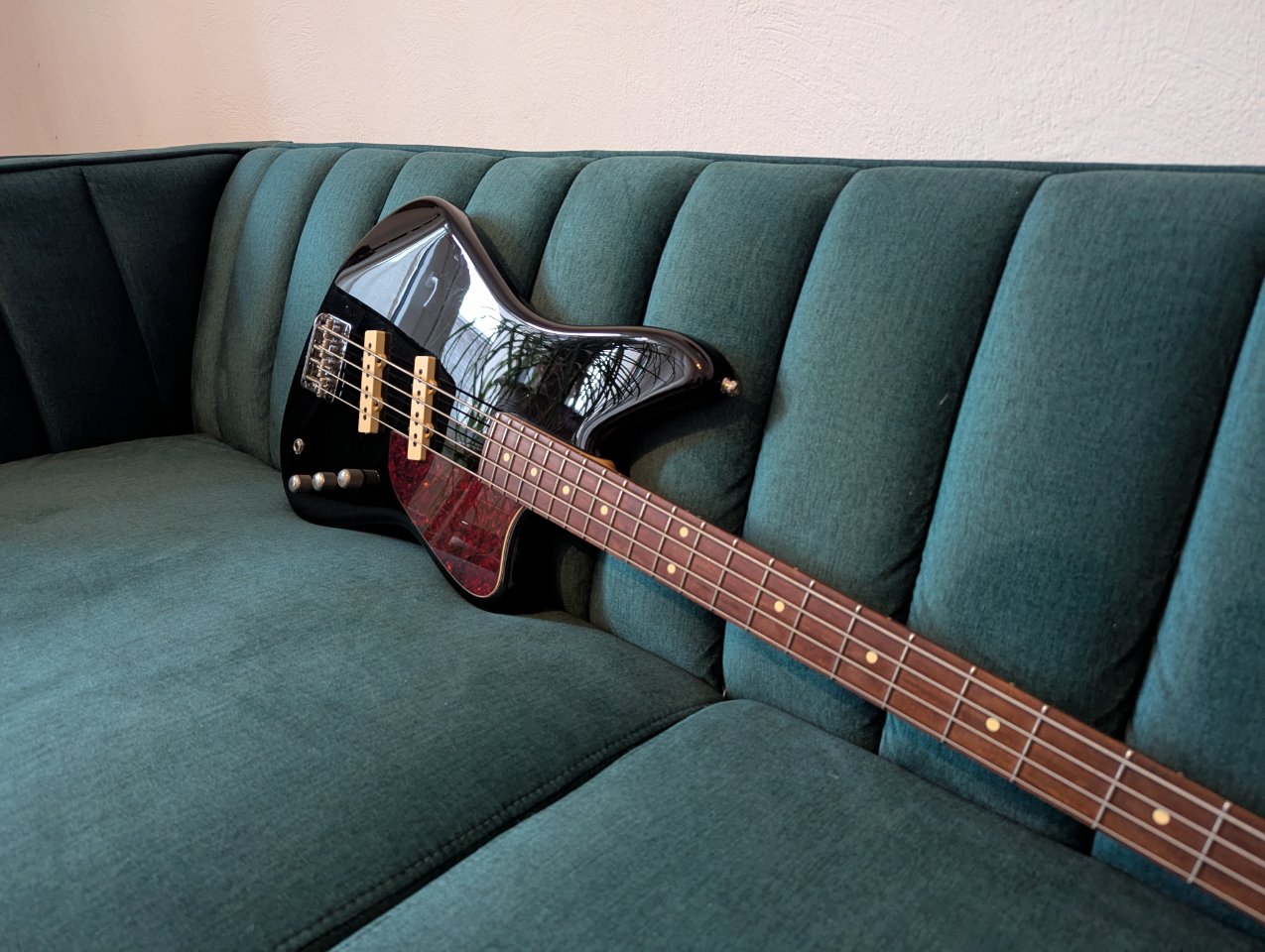

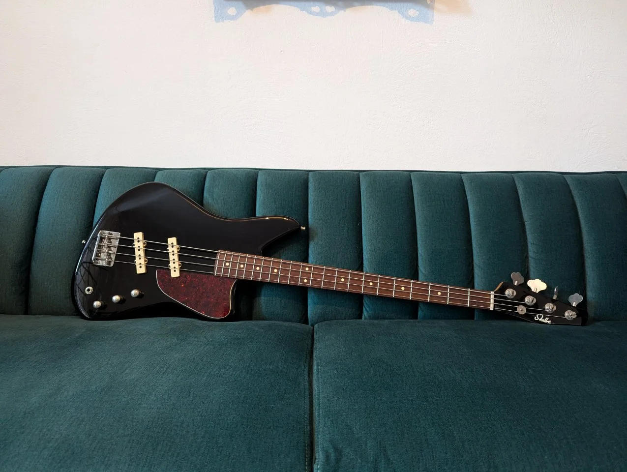

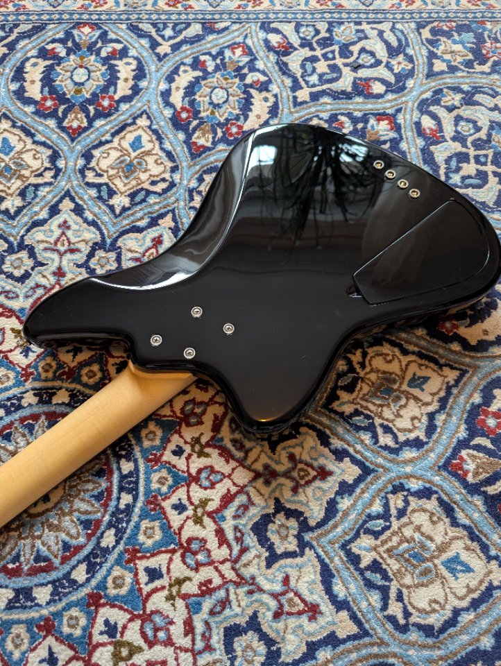

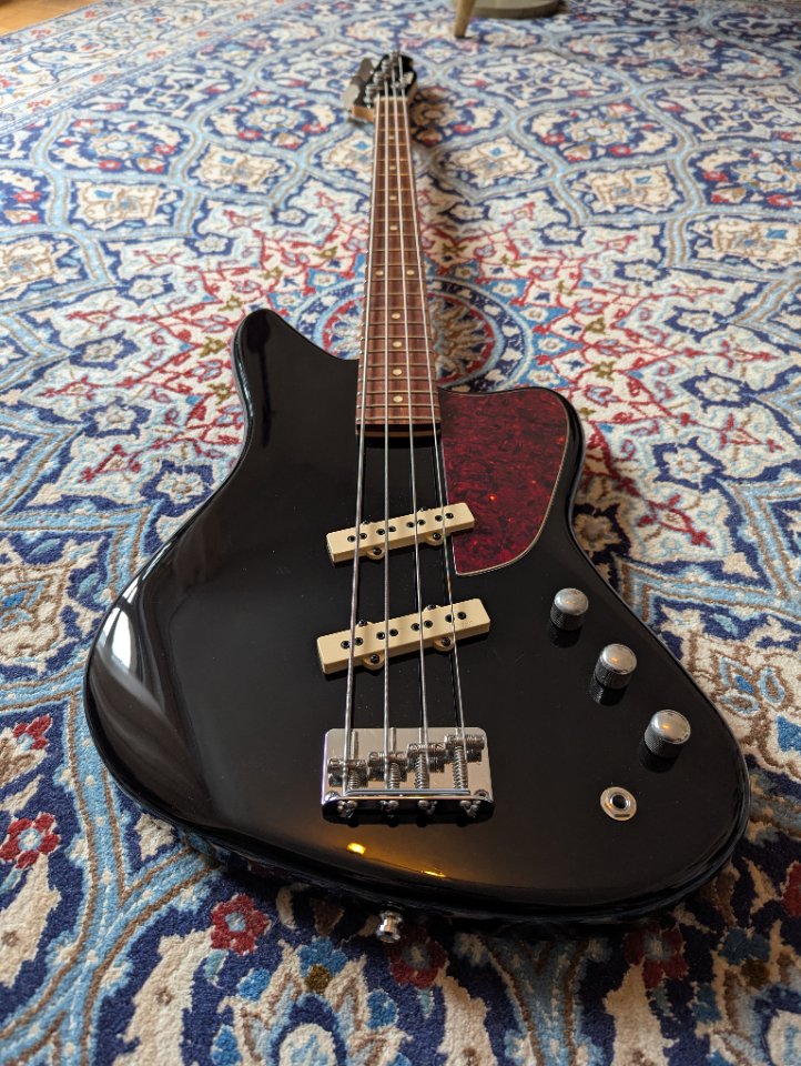

Glaube nicht, dass Stuffe dieses wunderschöne Ergebnis seiner aufwendigen und liebevollen Handarbeit veräußern wird. Verstehe aber die Frage, der Bass sieht wertig aus.
  • #248
Vielen Dank für die netten Kommentare.
Bisher stand ein Verkauf noch nicht zur Debatte, wie das in Zukunft sein wird weiß ich nicht, ist aber grundsätzlich möglich.
Ich habe jedenfalls noch viel Spaß bei der Arbeit und werde wohl noch das ein oder andere Instrumente bauen, ob ich noch weitere Bässe brauche steht auf einem anderen Blatt.
Außerdem könnte auch irgendwann, trotz großer Wohnung, der Platz zuneige gehen.
Mal schauen wie es weiter geht.

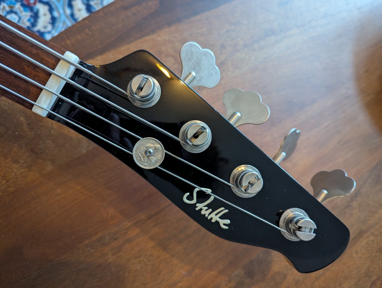

Der Name auf der Kopfplatte ist übrigens Stutte ✌️

Der Saitenniederhalter ist ein tolles Detail!

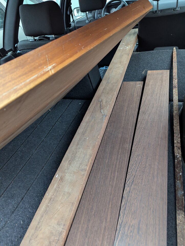

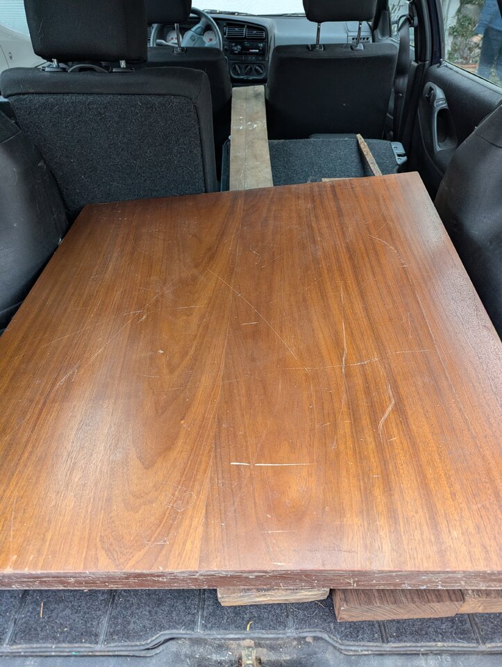

Nachschub 🤗 ich wollte wirklich nur ein Stück Wenge kaufen aber dann bekam ich ein Angebot das ich nicht ablehnen konnte...

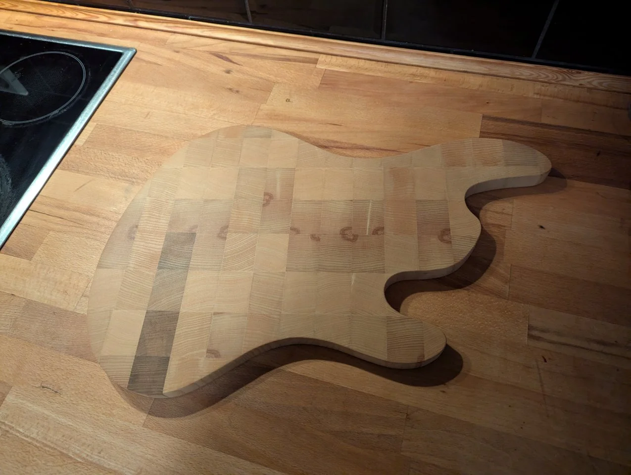

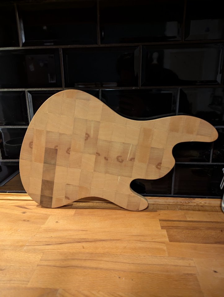

Hallo zusammen, eine Kleinigkeit für zwischendurch.
Ich verbringe gerne Zeit in der Küche und koche, und wollte immer schonmal so ein schönes Stirnholzbrett haben 🤔 kaufen wäre in meinem Fall ja echt bescheuert.
Inspiriert von den schönen Sandberg Brettchen dachte ich, rechteckig hat auch jeder...
Also alte Eiche brutal Tischbeine die ich mal am Sperrmüll eingesammelt habe etwas umfunktioniert...
Viola
Hoffe der wasserfeste Laim hält
Reaktionen: Schnaggadu, kantholz, I****bass-solo und 9 andere

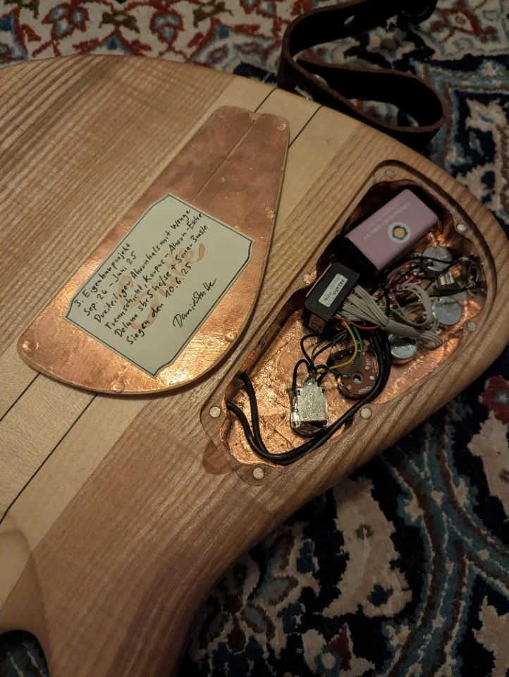

Detailfrage am Rande, Du fixierst Deine E-Fachdeckel ja offensichtlich auch magnetisch. Ich hab jetzt nicht den ganzen Faden durch, wie läuft das Blechdeckel und kleine Neos dort wo sonst die Schraubenlöcher im Korpus sind, oder einfach Stahlschrauben in den Korpus und die Magnete an den Deckel geklebt?
  • #254
Das beschwingt das Kochen sicher ungemein :D
Kleine Scheibenmagneten von beiden Seiten, hält bombenfest.

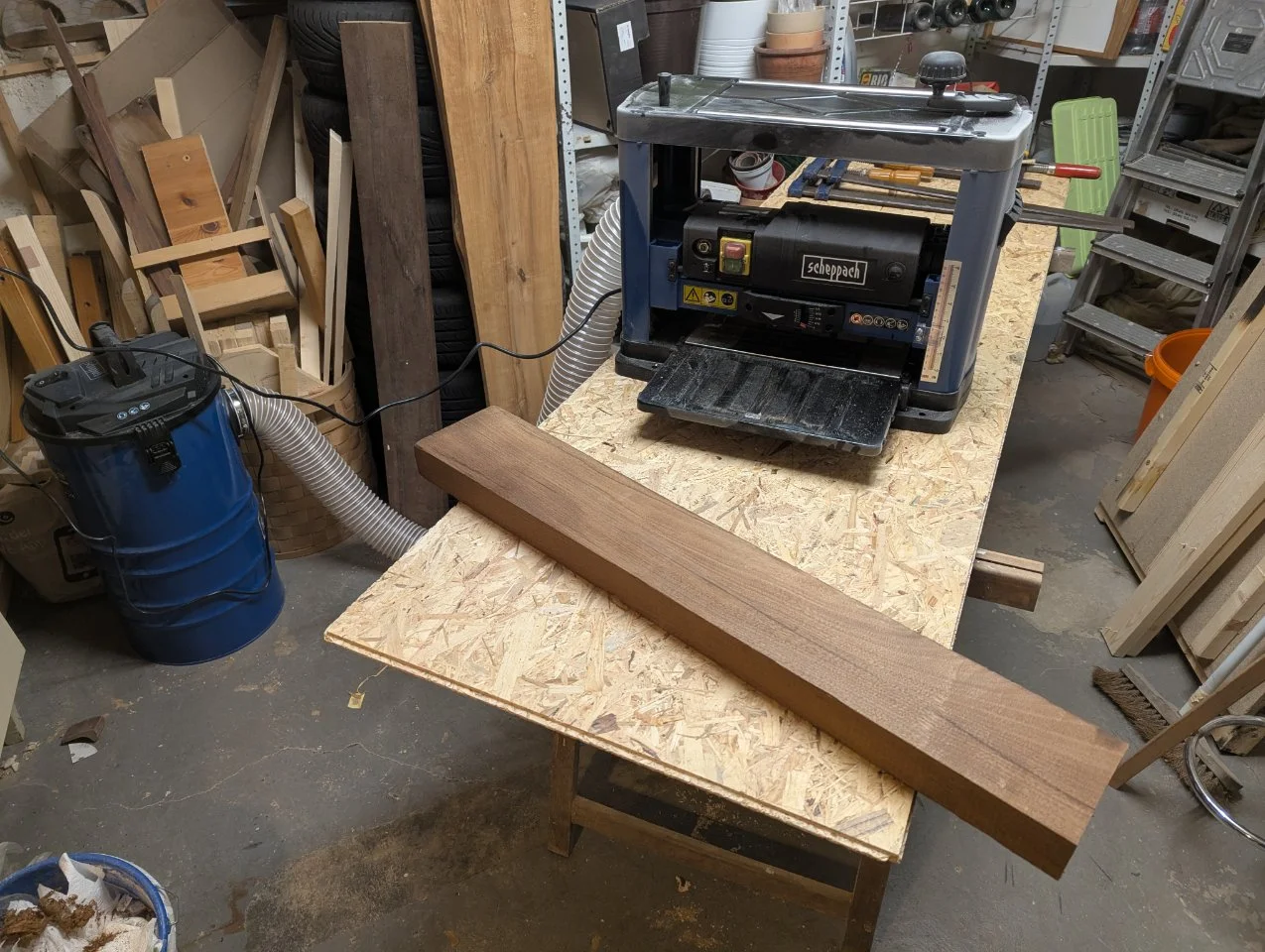

Da war ich natürlich sofort dabei und ich habe die Gelegenheit direkt als Vorwand genutzt mir endlich mal einen Dickenhobel zuzulegen😉
Da war ich gedanklich schon länger dran, habe es aber immer wieder verworfen, geht ja alles auch ohne.
Ist ein ganz einfaches Einsteigermodell, aber trotzdem eine enorme Erleichterung und Zeitersparnis.

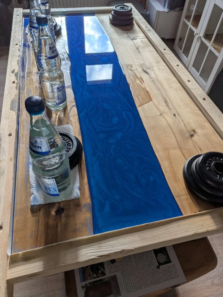

  • #257
Ach ja, kein Bild kein Tisch...
Vor zwei Tagen gegossen.
Habe vorher noch nie mit Epoxid zu tun gehabt, ist aber ganz interessant.

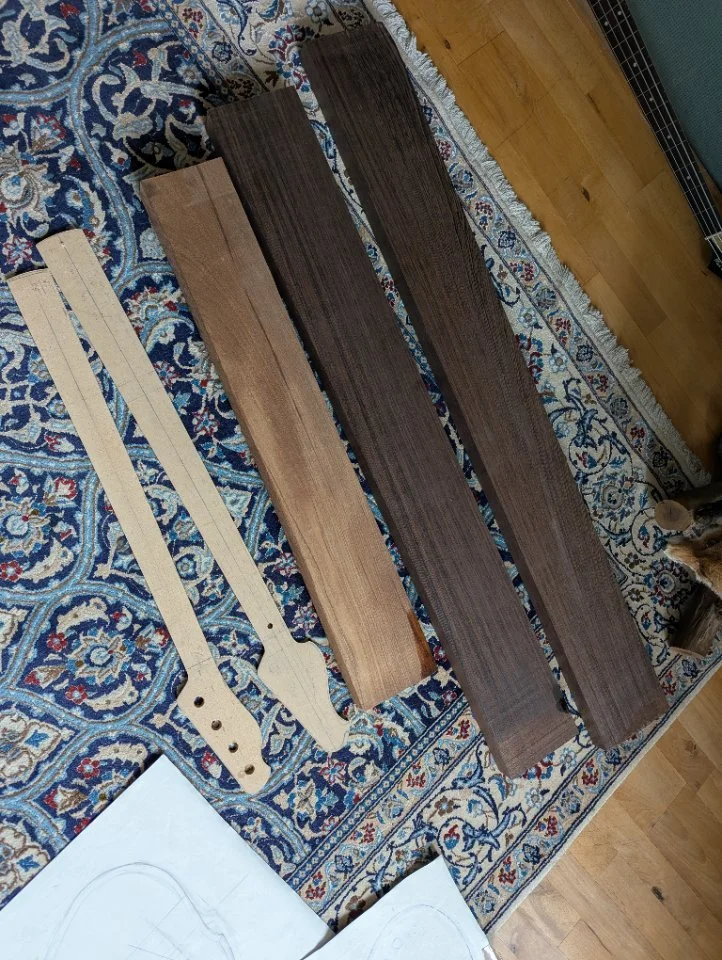

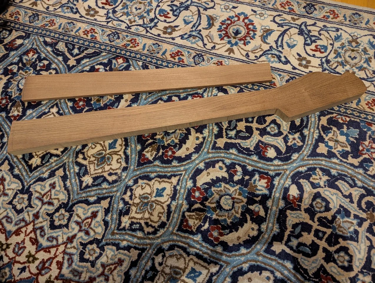

Ich habe ja vor kurzem die Wenge Kanten besorgt, zwei waren bereits gehobelt und ein Stück, von knapp zwei Metern war noch ungehobelt. Ich war etwas überrascht von der deutlich helleren Färbung.
Der Plan ist ein Mediumscale 5 Saiter.
Ich hoffe ich bekomme trotzdem ne vernünftige B Saite hin.
Hat da jemand Erfahrung?
Ich würde es jetzt mit einer engen und stabilen Halsverschraubungen und Halsversteifung mit Carbon versuchen.
Reaktionen: 13ghosts, bassmeta, crystalgreen und 3 andere
  • #259
Leider vergessen Fotos zu machen,
habe den Kanten auf der Bandsägen hochkant aufgeschnitten und mit meinem neuen Monsterhobel in 30 Minuten, anstatt in 8 Stunden, plan gehobelt.
Ein Stück 25mm und das Griffbrett auf 9mm
Dann grobe Kontur ausgeschnitten.
Reaktionen: 13ghosts, Dommbasstisch, bassmeta und 4 andere

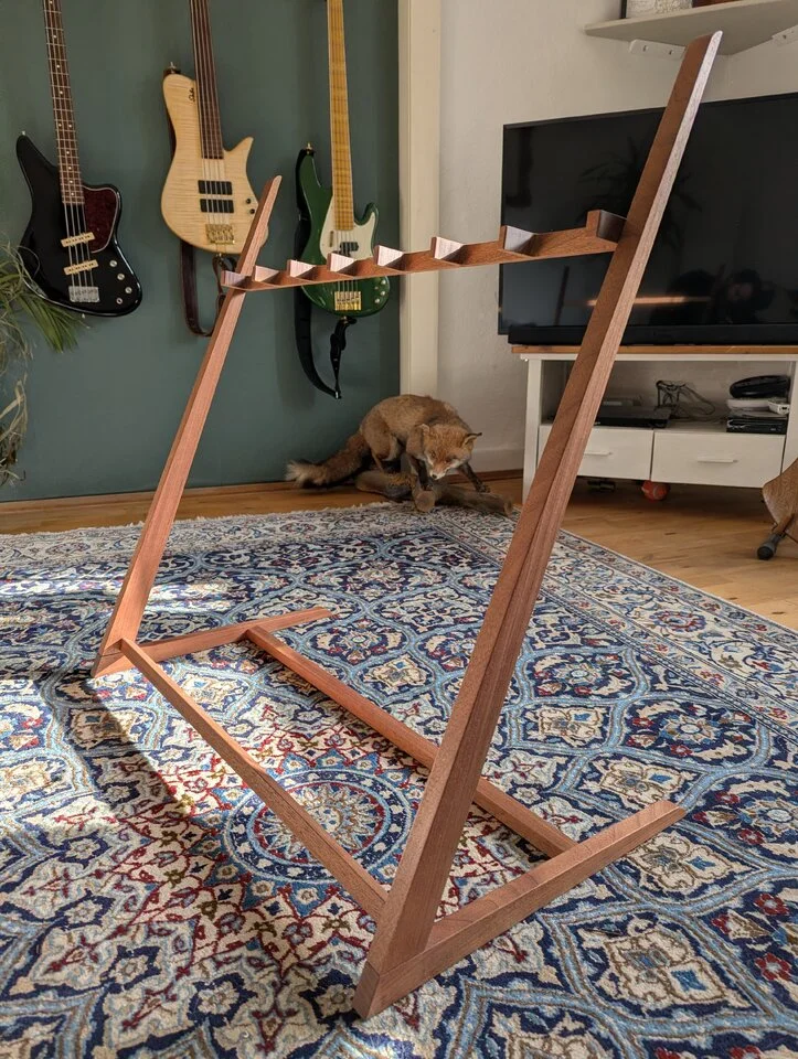

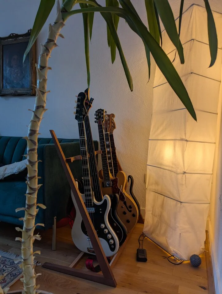

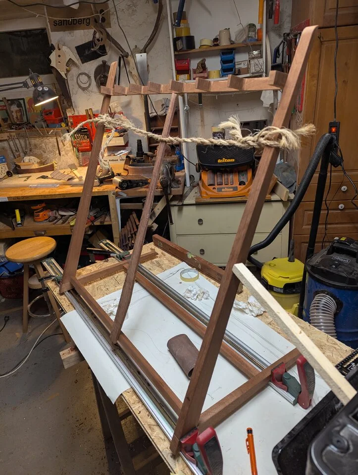

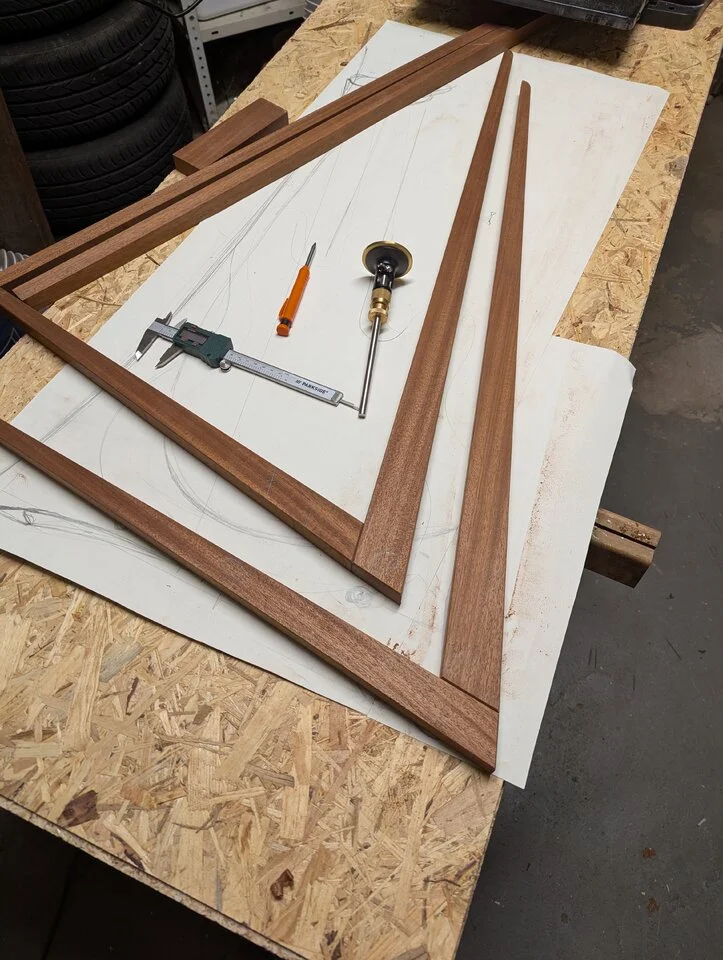

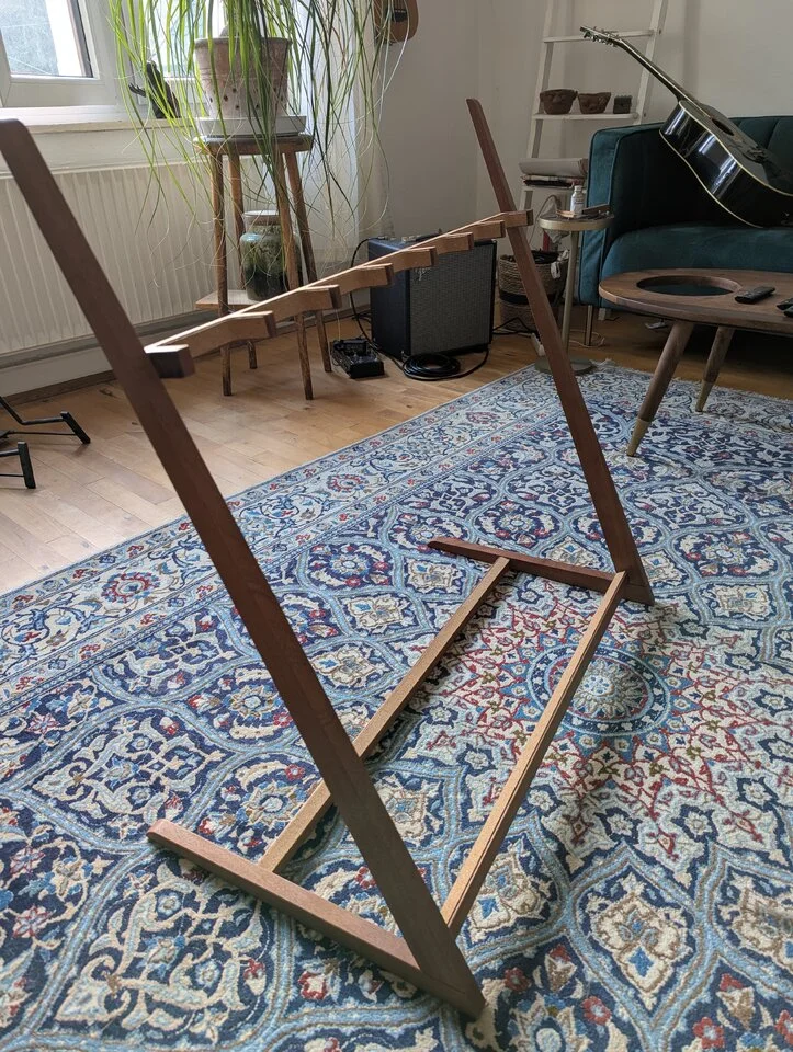

Hallo zusammen. In meinem Wohnzimmer brach so langsam das Chaos aus, einige meine Instrumente, die keinen Platz mehr an der Wand fanden und ein paar meines Vaters, verteilen sich in den Ecken und es wurde dringend Zeit Ordnung zu schaffen.
Also musste ein Mehrfachständer her...🤔...
Und ich muss ja dringend meinen neuen Dickenhobel Test...
Reaktionen: Schnaggadu, kantholz, daphonque und 20 andere
