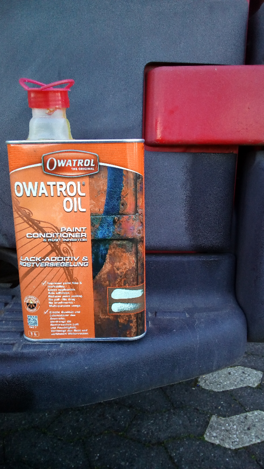

Möglicherweise ist Owatrol Öl schon das Richtige. Klebt nicht, schmiert nicht, wirkt farbvertiefend.
Nachtrag:
die Fläche rechts der Büchse, rechte Hälfte einmal eingerieben, nach wenigen Stunden kleb- und schmierfrei, letztlich auch lackierfähig.
Ist natürlich richtig.
Im Zweifelsfall beim Korrosionsschutz-depot nachfragen.
Meine Empfehlung basiert auf eigener Erfahrung.
Ich habe einen Bau-LKW verkaufsfertig hergerichtet. Z.B.Trittbretter aus Kunststoff wie der Stoßfänger auf dem Foto. Sieht wieder tiefschwarz aus, da klebt nix und die Oberfläche ist sehr gut zu reinigen.
Anders als mit Standard- Produkten.
Vielleicht gibt es noch speziellere Mittel, wobei ich nicht wüsste, was die besser können sollten.
