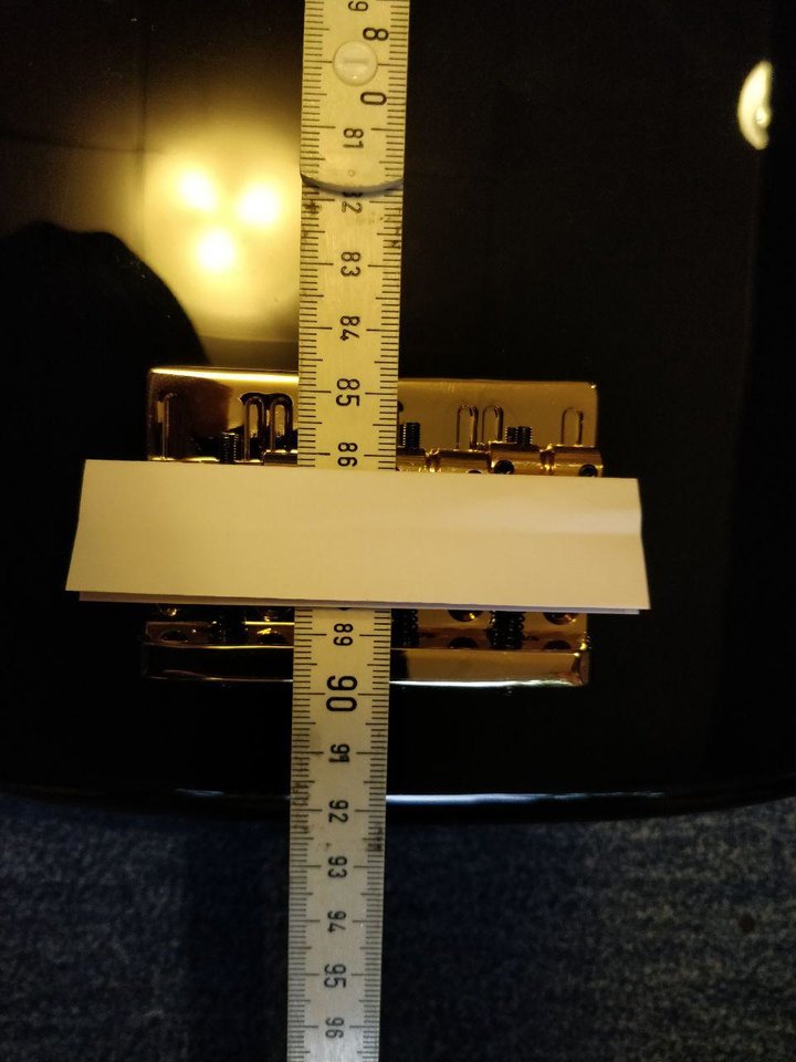

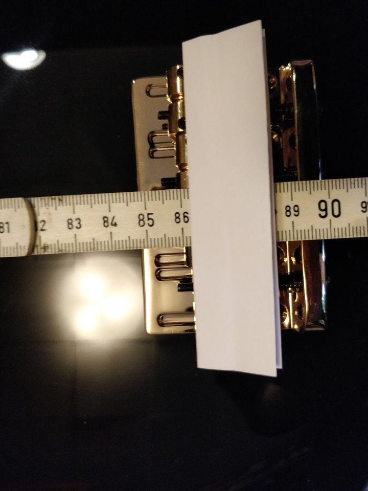

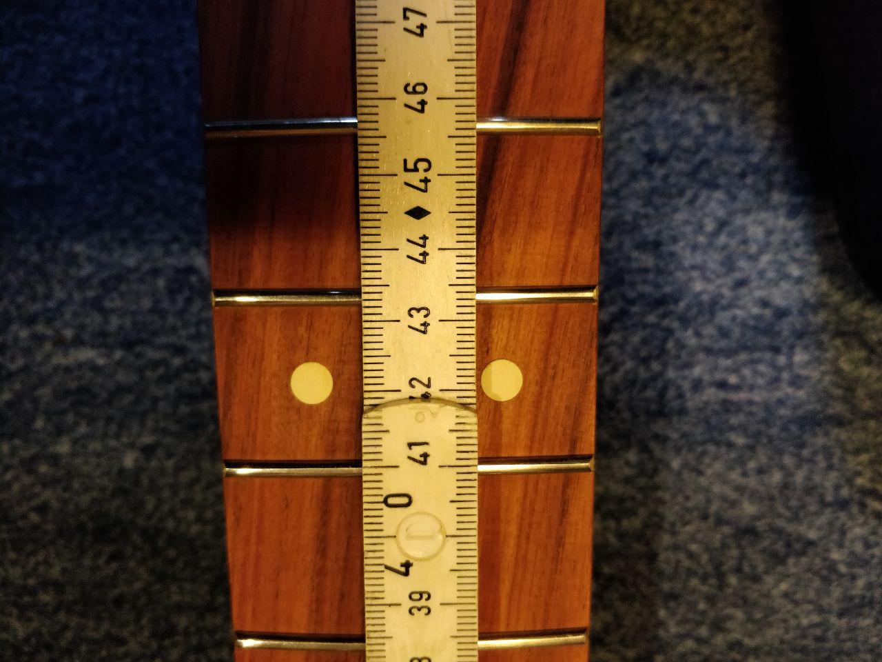

So langsam kommt Licht ins Dunkel, wenn erst einmal die Messpunkte definiert sind...;-)
Projekt Eigenbau:
Soweit schon mal danke für die Unterstützung. Da kommen bestimmt noch weitere Fragen...
Ich will ja jetzt nicht klugshycen aaaaber, bist du sicher dass du den später bundrein kriegst? Du verschenkst am Sattel 1mm in der 12te mittig ist dann 420mm. Somit sollte der Reiter von der Bridge (ca. mittig) auf 840mm sitzen. Der Flageolett sitzt bekanntlich genau auf dem 12. Bund. Machst du den Abstand zwischen Sattel und Bridge zu groß kannst du die Saite zwar in dem Ton selbst stimmen, ist ja logisch, aber dein Flageolett wandert zum 13. Bund weil es exakt die Hälfte der Saite ist. Auch logisch oder? In deinem Beispiel, dank der sehr guten Fotos erkennbar, exakt auf der Gräte vom 13. Bund
  • #29
Es geht nicht um die Mitte des 12. Bundes (also da wo die Punkte sind), sondern um das Bundstäbchen, was sich auf dem Foto ungefähr bei 432 mm befindet. Verdoppelt macht das 864 mm. Das ist ziemlich genau Longscale-Maß, und ungefähr da steht auch der Saitenreiter auf dem Foto. Alles richtig also...

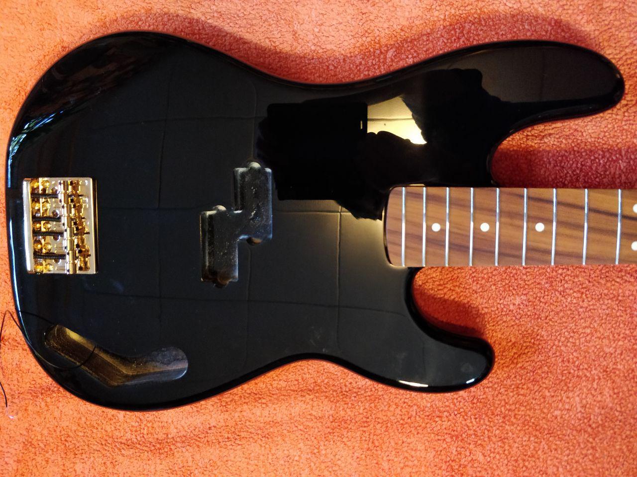

"Fürs erste Mal" und unter improvisierten Heimwerkerbedingungen, bin ich ganz zufrieden mit dem Ergebnis. Und es lief ohne große Stolpersteine. Ob es dann auch wirklich passt, muss sich noch zeigen.

Sitzt die Bridge schief oder sieht das nur auf dem Foto so aus?
  • #35
Das ist mir auch durch den Kopf gegangen. Ich denke aber das Bild verzerrt. Ich schau mir das morgen nochmal in Ruhe an.
Eigentlich hatte ich alles sehr peniebel ausgerechnet.
Nachtrag/Ergänzung vom 16.09.2018:
Ich habe das jetzt nochmal versucht nachzumessen - hierbei orientiert an
1. den PickUp-Aussparungen,
2. dem Abstand zwischen Hals und Bridge.
Wenn eine Abweichung vorhanden sein sollte, dann liegt diese kaum messbar im mm-Bereich. Die "Verzerrung" auf dem Bild ist bei direkter Betrachtung kaum noch vorhanden. Außerdem täuscht hier auch die Linienführung im hinteren Korpusbereich.
Ein Profi wird hier sicherlich einen (deutlichen?) Versatz messen können, ich kann es nicht.

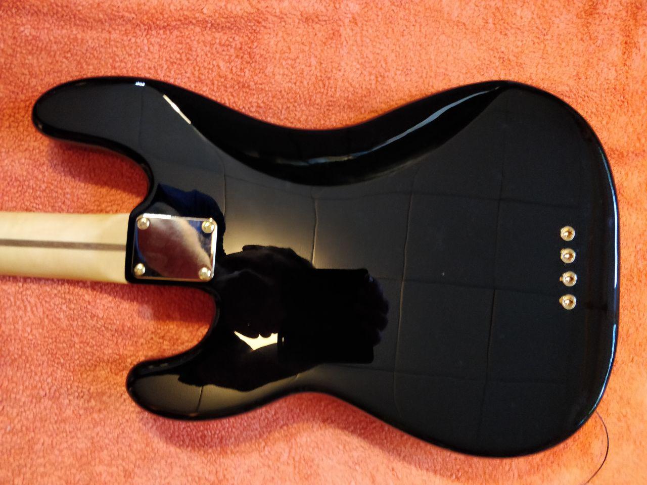

  • #37
Der Schwarzton oder die Spiegelungen?
  • #38
Styroporplatten unter der Zimmerdecke.
Reaktionen: BassPapa
  • #39
Big Brother ist watching you, oder was? Na dann,...:bier::bier::bier:
